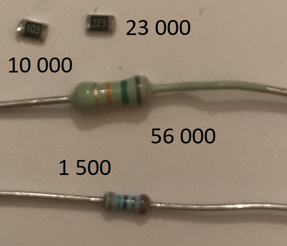

ti garantisco che i valori sono GIUSTI e provati con il tester. se vuoi ti mando una foto del display del tester mentre provo ogni singola resistenza............ posso anche mandarti le foto della PCB della 668.
Qui sotto trovi la foto delle resistenze tolte e di quelle che ho saldato io.
Ma tu la 668 in questione ce l hai? l hai aperta?
IMG_0413.jpg [ 62.28 KiB | Osservato 9442 volte ]

Per tutti quelli che si chiedono "che valore ha questa resistenza?" e non riescono a capirlo, provate qui.
Anch'io mi sono chiesto come col codice di 15k ohm ne vengano al tester 56k. C'è in effetti un'altra possibilità oltre quelle indicate sopra: che la resistenza abbia subito qualche danno.
Quella a 5 colori potrebbe essere da 1500 ohm
1-marrone 1
2-verde 5
3-nero 0
4-marrone x10 (se è marrone)
5-marrone 1%
Le resistenze a strato hanno valori molto strani (es. 909 ohm), ma se il primo colore fosse grigio sarebbe da 8500, io ho cercato su qualche negozio online (qui uno) e ho visto che il più vicino sarebbe 8660, grigio-blu-blu-marrone-marrone. Oppure da 8250, grigio-rosso-verde-marrone-marrone.
Ultima modifica di snajper il lunedì 19 marzo 2018, 21:06, modificato 1 volta in totale.
 Oggetto del messaggio: Re: VITRAINS 2712 668 18xx luce terzo fare e luce in cabina
MessaggioInviato: lunedì 19 marzo 2018, 21:02
Messaggi: 977
errore mio, non è 65000 ma 15000. i colori sono viola verde e moltiplicatore arancione. l'altra è da 1500, provata e riprovata con il tester...
