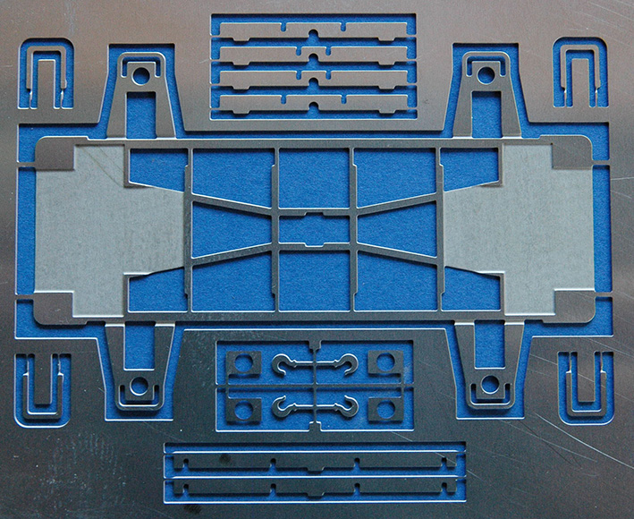

Qualche, per altro poco convinto, tentativo di riparazione ancorché approssimativa non ha mai sortito effetti duraturi, fino a quando ho preso in considerazione l'idea di sostituire il telaio completo, da realizzare in fotoincisione, con l'installazione di timoni di allontanamento Roco, dal sicuro funzionamento.

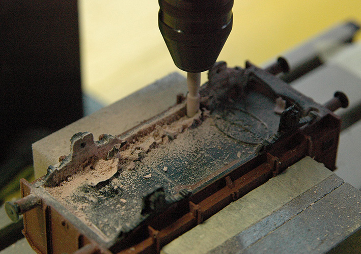

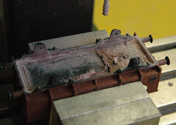

Per esperimento sono partito da un semplice ed economico carro L, cui ho eliminato i timoni e con una fresa ho ripulito l'intero sottocassa, nell'area delimitata dai longheroni e dalle testate, facendo bene attenzione a salvaguardare i complessi boccola-balestra. Ho quindi disegnato e fatto incidere una lastrina da 0,4 mm che comprende telaio, parasala, fori per le boccole e le impronte per collocare, senza possibilità di errore, i telaietti dei cinematismi di aggancio corto.

1) come hai agito per far si che il fondo del carro sia perfettamente parallelo al piano di lavoro dell'utensile di fresatura, per evitare di avere la fresatura storta.
2) cosa hai applicato alle ganasce della morsa per avere una presa "consistente" senza massacrare i dettagli delle fiancate del carro.

Ottima idea! Quanto è costata la realizzazione?

Ho chiuso il carro nella morsa Proxxon dopo averla modificata, la versione originale apre solo 35 mm, e per il carro L occorreva qualcosa di più. Il carro é chiuso interponendo tre strati (per lato) di nastro adesivo crespato, sufficientemente morbido per non fare danni ma anche per un serraglio sicuro.
Per la complanarità del fondo ho corretto l'appoggio sulle sponde con sottili liste di carta, tastando con una punta montata sul mandrino i quattro lati del pianale. Poi passate molto leggere di max 0,2 mm.

Qualche oretta di lavoro divertente. La spesa maggiore é la pellicola per fotoincisioni, ma ho molti altri carri L, poi via via realizzerò altri telai per altri carri.

non é realmente necessaria una fresa a controllo numerico, anche se alle volte aiuta. Per questo lavoretto anche solo una lama a scalpello é sufficiente, assieme ad un po' di pazienza.

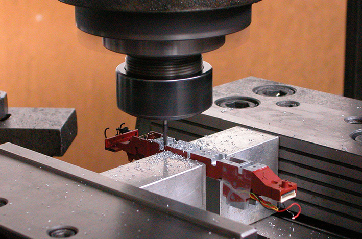

E l' ultima foto, cosa stai facendo....

Telaio di 740.....

Telaio di 740.....
Naturalmente sì! Appoggio compensato, un misto tra isostaticità e molleggio. Funziona bene, traina il triplo senza quegli orribili anelli di aderenza. Ma questa é un'altra storia...

Il telaio della 740, certo, io me lo sono fatto a colpi di lima ed impropreri, qualche anno addietro!
