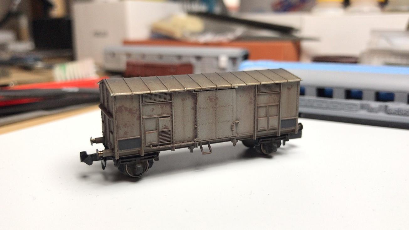

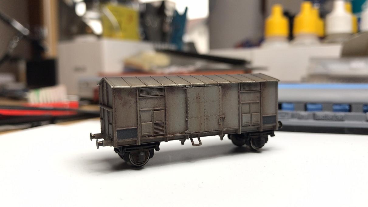

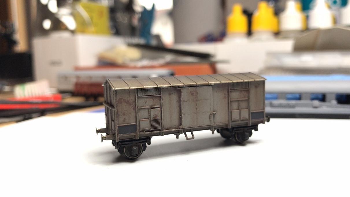

ho ripreso lavorazioni in N, tra le quali un'elaborazione veloce sulla base del carro f MW-modell.
L'ho sverniciato interamente, poi ho applicato il primer (Mr.Surfacer) e il colore ruggine di base.
Ho deciso di usare la tecnica del sale per realizzare le scrostature. Ho inumidito le zone che volevo ''scrostate e su di esse ho sparso sale fino, ritoccando con un pennellino per togliere l'eccesso. A sale asciutto ho applicato ad aerografo varie tonalità di grigio (Lifecolor, Vallejo).
Le colature e gli aloni di ruggine sono stati eseguiti a smalto e polveri.
F4.JPG [ 55.35 KiB | Osservato 4240 volte ]
F3.JPG [ 65.8 KiB | Osservato 4240 volte ]
F1.JPG [ 63.4 KiB | Osservato 4240 volte ]
F.JPG [ 75.94 KiB | Osservato 4240 volte ]

Quindi hai prima messo la ruggine e poi il colore?
Io ho fatto lo stesso rotabile ma in H0 (dal TTMKit, sia la versione metallica che in legno), ma proprio perchè non volevo avere effetti assurdi :oops: l'ho sporcato con il bianco, tipo polvere da pietrisco.
