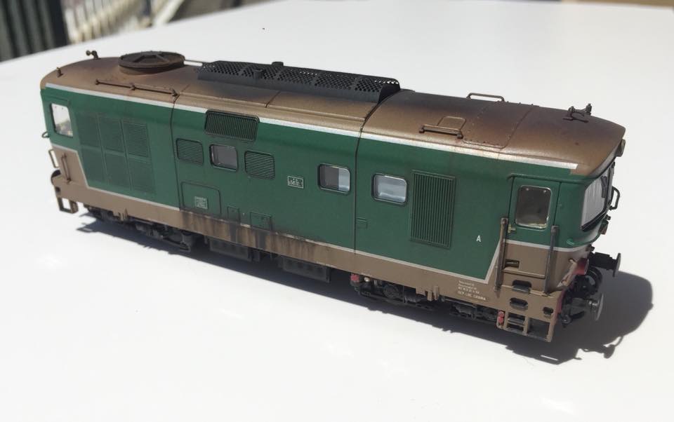

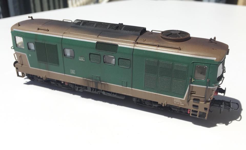

partendo da una D345 Roco ho ottenuto l'unità 1006 del DL di Catania come appariva negli anni '90. Ho ricostruito il pancone A usando pezzi Oskar, riverniciandolocon rosso tamiya ad aerografo e infine applicando delle decals per ritoccare la marcatura. Allo stesso modo ho modificato l'indicazione del deposito. Per la sporcatura ho usato smalti per le colature di ruggine e sporco e per i lavaggi, opaco con punta di ocra ad aerografo per desaturare e acrilici per scrostature e colature di carburante fresco. I mancorrenti sono rimasti quelli roco...ma non è detto che in futuro non decida di cambiarli :mrgreen:

estremamente realistico, complimenti :D

Ottimo lavoro complimenti, se mi permetti , io aggiungerei un po' di grasso sui piatti dei respingenti, un piccolo accorgimento che lo renderebbe ancora più realistico.

Se mi permetti, sostituirei il gancio con uno più realistico, magari di metallo!

grazie a tutti per i consigli e i complimenti :mrgreen: il grasso sui respingenti arriverà presto, il gancio realistico...dovrò aspettare novegro, allora farò incetta :mrgreen:

ogni modello elaborato alla fine è come un plastico: ci si ritorna su più volte per migliorarlo sempre.
Ho completato, direi definitivamente, la sporcatura.
