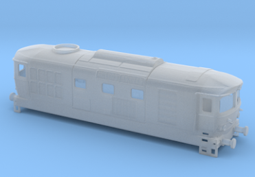

La scocca di partenza è il modello che ho reso disponibile, senza (mio) profitto, su shapeways in Smooth/Smoothest Fine detail Plastics.

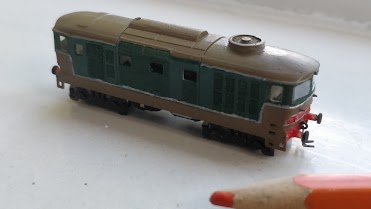

La versione che ho convertito dalla N in Z è quella con i vetri piatti. In N ho fatto anche quella a vetri curvi.
d343.png [ 86.56 KiB | Osservato 5817 volte ]

I vetri sono quadretti di acetato tagliati al plotter ed incollati con BONDIC.
Mancano le decals (che ho già) per completare il modello.
d343-1.jpg [ 12.52 KiB | Osservato 5817 volte ]
