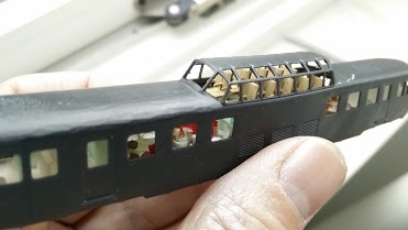

Avendo fatto la Aln772 ho così prodotto anche questa automotrice in scala N,
pK7xeV7iHiEWPcwJpnepkaFnfoh38tUmg-FEF8JBNbwmkNRE7TV-s6CtxVwToPSxOQM1mGc3GsFcv0OYUe4YY2nuQQ8N4DUylx1aRqnclgjOqe9IEZo=w371.png
pK7xeV7iHiEWPcwJpnepkaFnfoh38tUmg-FEF8JBNbwmkNRE7TV-s6CtxVwToPSxOQM1mGc3GsFcv0OYUe4YY2nuQQ8N4DUylx1aRqnclgjOqe9IEZo=w371.png [ 30.54 KiB | Osservato 4092 volte ]

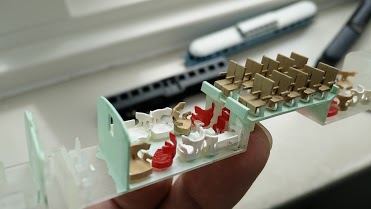

facendone anche i bellissimi interni

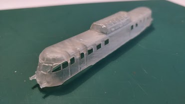

La conversione in scala Z peró non poteva essere solo una riscalatura, in quanto i montanti del vistadome erano troppo sottili.
Ho allora usato la tecnica di stampare anche i vetri del vistadome insieme alla scocca.
lKbaVs3efWCTe89OekDrzjU252lgGfXpgG9l87gwTkVxuxZFrhUyCMi8EXEuuy0EI5PweCt-wngUFCYoBxt7b0MGlGzrr47oTdtDEqDPoA4dqy9MmjQh=w371.jpg
lKbaVs3efWCTe89OekDrzjU252lgGfXpgG9l87gwTkVxuxZFrhUyCMi8EXEuuy0EI5PweCt-wngUFCYoBxt7b0MGlGzrr47oTdtDEqDPoA4dqy9MmjQh=w371.jpg [ 9.75 KiB | Osservato 4092 volte ]

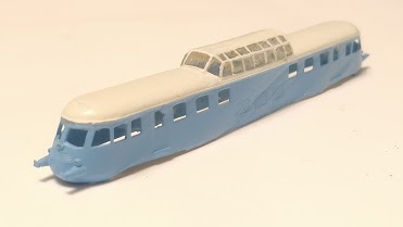

In questa maniera la pittura della scocca si fa ad aerografo, tranne che per i montanti che vanno dipinti con un pennello sottile.
Il risultato è visibile nella prima prova di pittura
V3Z8wxxgXyhX1PVDTwwfCC1USgbmKyfuiNexNkT1wJjrl9E0ieLboBwhH6O3naMiuVqkTwb81drnZhYgKyvQVhoZPmllJuO-1dGfs22Tjxu46xWzyg=w371.jpg
V3Z8wxxgXyhX1PVDTwwfCC1USgbmKyfuiNexNkT1wJjrl9E0ieLboBwhH6O3naMiuVqkTwb81drnZhYgKyvQVhoZPmllJuO-1dGfs22Tjxu46xWzyg=w371.jpg [ 8.92 KiB | Osservato 4092 volte ]
Ora stamperò la versione definitiva e poi passerò agli interni.
Si, intendo fare gli interni anche in Z.
Siccome gli interni sono completi (ho messo anche delle bottiglie sullo scaffale dietro il bancone del bar) mi dispiace usare la miamotorizzazione standard (che compromette i vestiboli).
Fortunatamente c'è la possibilità di montare un 'grosso' motore singolo nello scomparto centrale portabagagli sotto il piano rialzato del vistadome.
Così ho progettato una motorizzazione con motore centrale che trasmette il moto ai carrelli tramite due giunti prismatici e universali.
È una delle opere in corso.
