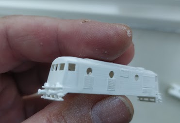

[img]https://images2.sw-cdn.net/product/picture/99x74_23925803_13186051_1530175945.jpg[ :roll: /img]
La stampa grezza sembra molto liscia.
aln668.jpg [ 11.88 KiB | Osservato 6246 volte ]

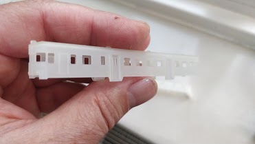

Ma va comunque preparata per la pittura con il solito bagno di ammoniaca e sgrassatore.
Si dà poi una mano di turapori tamiya, e dopo aver rimosso con la punta del cacciavite le rugosità, si da una seconda mano.

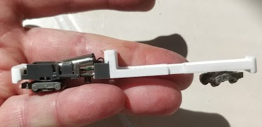

La motorizzazione è la rokuhan shorty, che ho allungato con due prolunghe, una molto corta e l'altra lunga. Le due prolunghe si innestano fermamente sul telaio rokuhan ma è sempre meglio incollarle. Il telaio rokuhan va assottigliato in corrispondenza delle porte.
aln668-3.jpg [ 13.77 KiB | Osservato 6246 volte ]

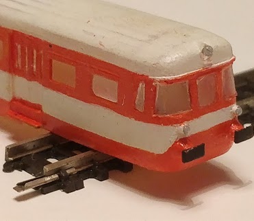

La verniciatura è a spruzzo con colori puravest. L'azzurro, l'ho ottenuto miscelando blu oltremare Revell con bianco panna puravest.
aln668-1.jpg [ 17.78 KiB | Osservato 6246 volte ]
Le linee sono ottenute verniciando a spruzzo un foglio da decal, e poi tagliando una striscia sottile.
i vetri curvi in acetato, attaccati con BONDIC sono perfettamente a filo.
aln668-2.jpg [ 13.59 KiB | Osservato 6246 volte ]
Rimangono un pó di cosette da fare ma il modello puó gia viaggiare sul mio plastico FSE.
