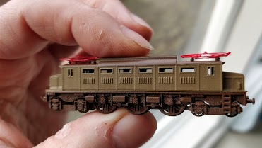

Il modello è stato riprodotto inizialmente come modello statico diviso in due parti. La cassa, ed il carro, carrelli e sale (tutto fuso in un solo pezzo.)
Commento file: Modello statico
UJ3eD0fDjreHKs-g3KTXgfn-qx6xEU1QmVpmLDfuL2TuwkLg8uQcZSh8XjR1bWFmsC9tDVJToZXfkK5YVpVshPO6Oya8-2yU-8TPbuxNfP8q11MOTic=w371.jpg
UJ3eD0fDjreHKs-g3KTXgfn-qx6xEU1QmVpmLDfuL2TuwkLg8uQcZSh8XjR1bWFmsC9tDVJToZXfkK5YVpVshPO6Oya8-2yU-8TPbuxNfP8q11MOTic=w371.jpg [ 19.47 KiB | Osservato 6541 volte ]

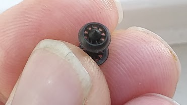

Successivamente, dopo aver acquisito un po di esperienza con motorizzazioni varie ho implementato di nuovo il modello con la motorizzazione.
Il problema principale è stato creare le ruote. che hanno dimensioni particolari ed anche delle vele particolari.
Sono un sostenitore delle tecniche di addittive manufacturing e quindi ho voluto sperimentare in questa direzione.
Tutte le ruote sono stampate con la mia stampante SLA. Il risultato mi sembra buono.
Commento file: Sala motrice appena stampata
mrRzHHxicYhZBKl0EGZ8yt24E3ZUgaq6oAn7hhyQtEPxiWvI2V00PA33j35q3aQdl7-G2S1xOeE0HHQdQFE0NhmwCsZsCo0LyGIiDFOAK1lO1lg6Ow=w371.jpg
mrRzHHxicYhZBKl0EGZ8yt24E3ZUgaq6oAn7hhyQtEPxiWvI2V00PA33j35q3aQdl7-G2S1xOeE0HHQdQFE0NhmwCsZsCo0LyGIiDFOAK1lO1lg6Ow=w371.jpg [ 11.8 KiB | Osservato 6541 volte ]
Commento file: Sala dei carrelli
KsapQSAZ_gk3DaMhNFDYFgUyDtZ_rFGN6akokR25Kq_RFsKS_C4OemEigvm_d8ZK2sDIPlBFFa5Lc3F2vUgdvWCu9s_FJMKOBB-CiZNMLWif7lQmwl8=w371.jpg
KsapQSAZ_gk3DaMhNFDYFgUyDtZ_rFGN6akokR25Kq_RFsKS_C4OemEigvm_d8ZK2sDIPlBFFa5Lc3F2vUgdvWCu9s_FJMKOBB-CiZNMLWif7lQmwl8=w371.jpg [ 12.98 KiB | Osservato 6541 volte ]

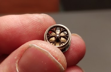

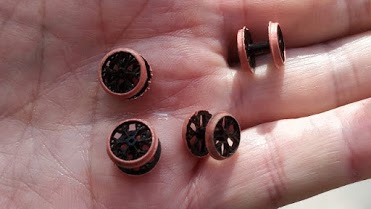

Ho poi ricoperto i cerchi delle ruote con uno spesso strato di rame usando il metodo della elettrodeposizione.
Si dipingono prima i cerchi con una lacca conduttiva a base di nanoparticelle di argento.
Poi si passa alla elettrodeposizione, fatta in un bagno acidico di sali di rame con un anodo di rame puro.
Dopo circa tre ore si é formato uno strato di rame di uno spessore superiore a 0.2 mm.
Commento file: sale cerchiate di rame
vjaYWIM8wZqG_M3WzbFvf-giKslEtNbrkGdYVpbjIsPeViGwHCClZuNMSBH_ZE6DZYqtnOHS3ZCOrrxHtWvho3BziLaQrDPfgEb1LbEsoD6MSgUZjr7V=w371.jpg
vjaYWIM8wZqG_M3WzbFvf-giKslEtNbrkGdYVpbjIsPeViGwHCClZuNMSBH_ZE6DZYqtnOHS3ZCOrrxHtWvho3BziLaQrDPfgEb1LbEsoD6MSgUZjr7V=w371.jpg [ 17.8 KiB | Osservato 6541 volte ]
Lo strato non è uniforme e quindi ho poi dovuto lisciare le ruote al dremel.
Commento file: Sale lucidate sul telaio
v6B4fGj1wPeC7hJOwit8dwvkpjdAGZ5Vok7Kzqs-5M6C2b6k4zRE2L-B0MjlzDaLm2L2NEQ9KMndVma6CSbRIBSdw57R8KO9XoPCnLFS-dMnexgeX_0=w371.jpg
v6B4fGj1wPeC7hJOwit8dwvkpjdAGZ5Vok7Kzqs-5M6C2b6k4zRE2L-B0MjlzDaLm2L2NEQ9KMndVma6CSbRIBSdw57R8KO9XoPCnLFS-dMnexgeX_0=w371.jpg [ 16.17 KiB | Osservato 6541 volte ]

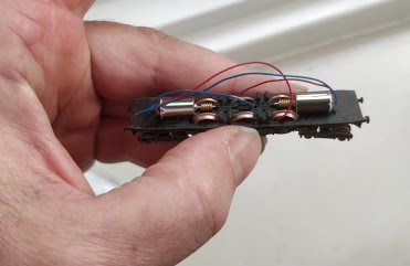

le ruote monteranno ruote dentate da 30 denti che ingaggeranno nelle 3 viti senza fine montate sull'albero che connette i due motori
Commento file: Parte superiore del telaio
QcDz0KAwcmZtsioWPEvSKUuUW4lo_oTNIJq0sWJ_tY_3dhCzmoeWMw-UZrp02NSDTK0qTdCcRMSZMfuQn2feuhP6ogI_8bN3hg1QyA-WhXte73qK38w=w371.jpg
QcDz0KAwcmZtsioWPEvSKUuUW4lo_oTNIJq0sWJ_tY_3dhCzmoeWMw-UZrp02NSDTK0qTdCcRMSZMfuQn2feuhP6ogI_8bN3hg1QyA-WhXte73qK38w=w371.jpg [ 16.07 KiB | Osservato 6541 volte ]

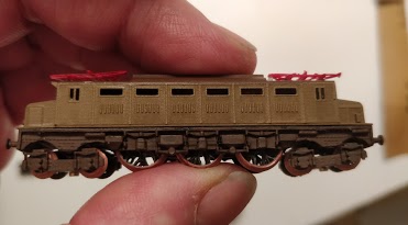

Invece gli assali del carrello sono inseriti nei recessi conici dei carrelli. I carrelli sono avvitati al carro tramite due viti M1 che si infilano nelle asole dei carrelli
Commento file: Modello temporaneamente assemblato
m-YTWutr5DnRV1F0oXjGtGtIvZcVM3RSk3SRyx-tkSXErjqgCo1yD6B82LwU8lXMt95eEHlpmteavyHZheyppvYcTNDGqgIX_gfbFb5SEjAv3dXjKmE=w371.jpg
m-YTWutr5DnRV1F0oXjGtGtIvZcVM3RSk3SRyx-tkSXErjqgCo1yD6B82LwU8lXMt95eEHlpmteavyHZheyppvYcTNDGqgIX_gfbFb5SEjAv3dXjKmE=w371.jpg [ 16.83 KiB | Osservato 6541 volte ]

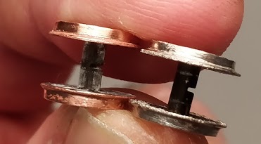

Il passo successivo del completamento delle ruote è la nichelatura. Questa viene fatta in un bagno di acetato di nichel (fatto in casa) con un elettrodo di nickel puro.
Dopo mezzora le ruote hanno uno strato di nickel lucido che le protegge
Commento file: sala in origine e nichelata
A2Hk8CluewWbzwDloEshsSRRkVKdDbaX7WH28HL2m7M44oB4-dqMfZkxfGWW70m9ISojhpx002U7k0rBtV_6eW5thxgDt5chusBSoldL5_f4b7Yc8A=w371.jpg
A2Hk8CluewWbzwDloEshsSRRkVKdDbaX7WH28HL2m7M44oB4-dqMfZkxfGWW70m9ISojhpx002U7k0rBtV_6eW5thxgDt5chusBSoldL5_f4b7Yc8A=w371.jpg [ 16.66 KiB | Osservato 6541 volte ]

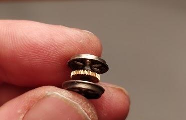

ed infine il pignone viene calettato sul todino e poi inpringionato fra le due metà della sala con del cianoacrilato
Commento file: Sala motrice ultimata
vOLJ9k7Ag1kNohJ_7EtSqq5dlSkMhequo7X3b4dDr0JNv8RcRy92BSjlKCGkfHrkPfICDo2gcF3kIk1h6lbZkkeHJXLmvoaYJAAGfIno3mwCq5MNmQ=w371.jpg
