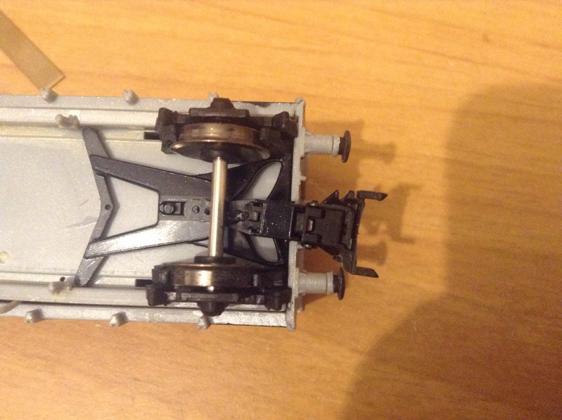

Ecco una foto del gancio montato.
Saluti,
Riccardo

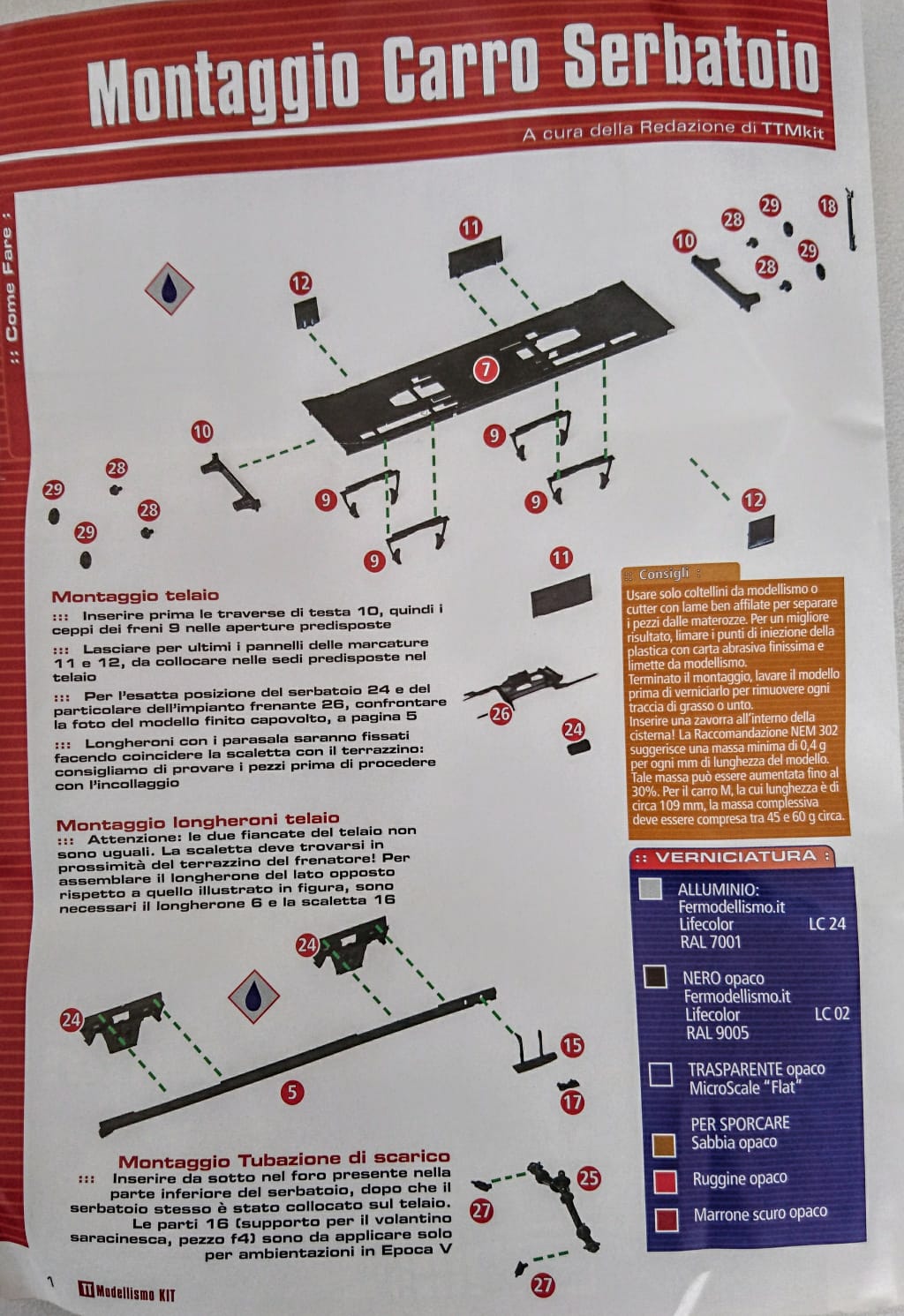

Prendendo in prestito la scansione delle istruzioni dell'amico Carlo, puoi vedere che i ceppi freno vanno incollati alla piastrina del telaio come prima cosa; i parasala, invece vanno applicati ai longheroni del telaio prima di montare quest'ultimi alla piastrina di cui sopra.

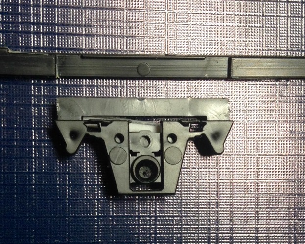

Sposto questa foto per chiarire meglio come si montano i parasale.
Il longherone nel lato interno presenta due incavi, uno all'estremità sinistra e uno all'estremità destra, su ciascuno dei quali va incollato un parasala. Il tutto va poi incollato sul telaio del carro.
Riccardo
image.jpeg [ 174.67 KiB | Osservato 6809 volte ]
 Oggetto del messaggio: Re: Istruzioni TTmkit Carro cisterna tipo M
MessaggioInviato: domenica 23 febbraio 2020, 20:38
Messaggi: 1086
Sposto un'altra foto relativa al montaggio del gancio corto, sperando che questa volta chiarisca meglio il montaggio.
Saluti,
Riccardo
image.jpeg [ 125.59 KiB | Osservato 6803 volte ]
