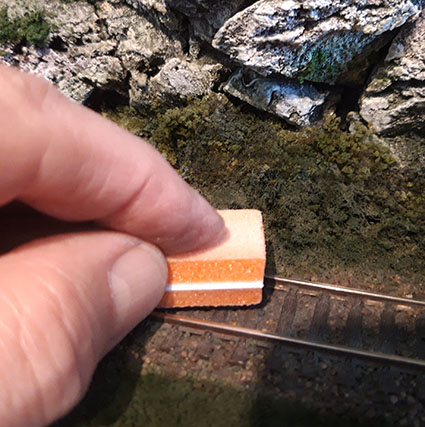

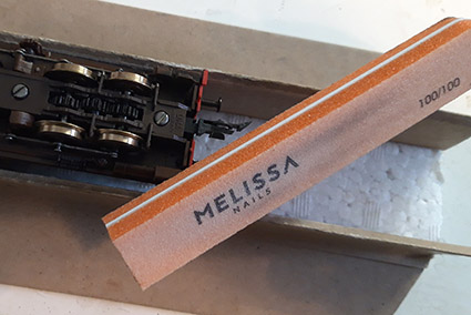

Mi permetto di consigliarvi una particolare limetta per unghie, trovata dai cinesi ad un costo irrisorio, e, secondo me, ideale per la pulizia delle ruote e dei binari.
La parte abrasiva, finissima, è sopra un leggero strato di plastica morbida. Ciò permette di "manovrare" il pezzetto abrasivo con più fluidità

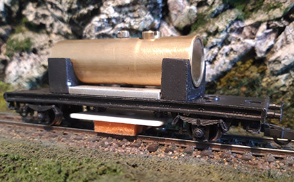

delle carte o limette abrasive. Io l'ho applicata al mio carro pulisci-binario (il fai da te che vedete in foto) ma è ideale anche per la pulizia delle superfici di rotolamento delle ruote e dei bordini ma anche usata "a mano" sui binari, sui punti difficili e sui cuori degli scambi.
In questi giorni la sto testando sul mio plastico, sperando che vada tutto bene nel tempo
