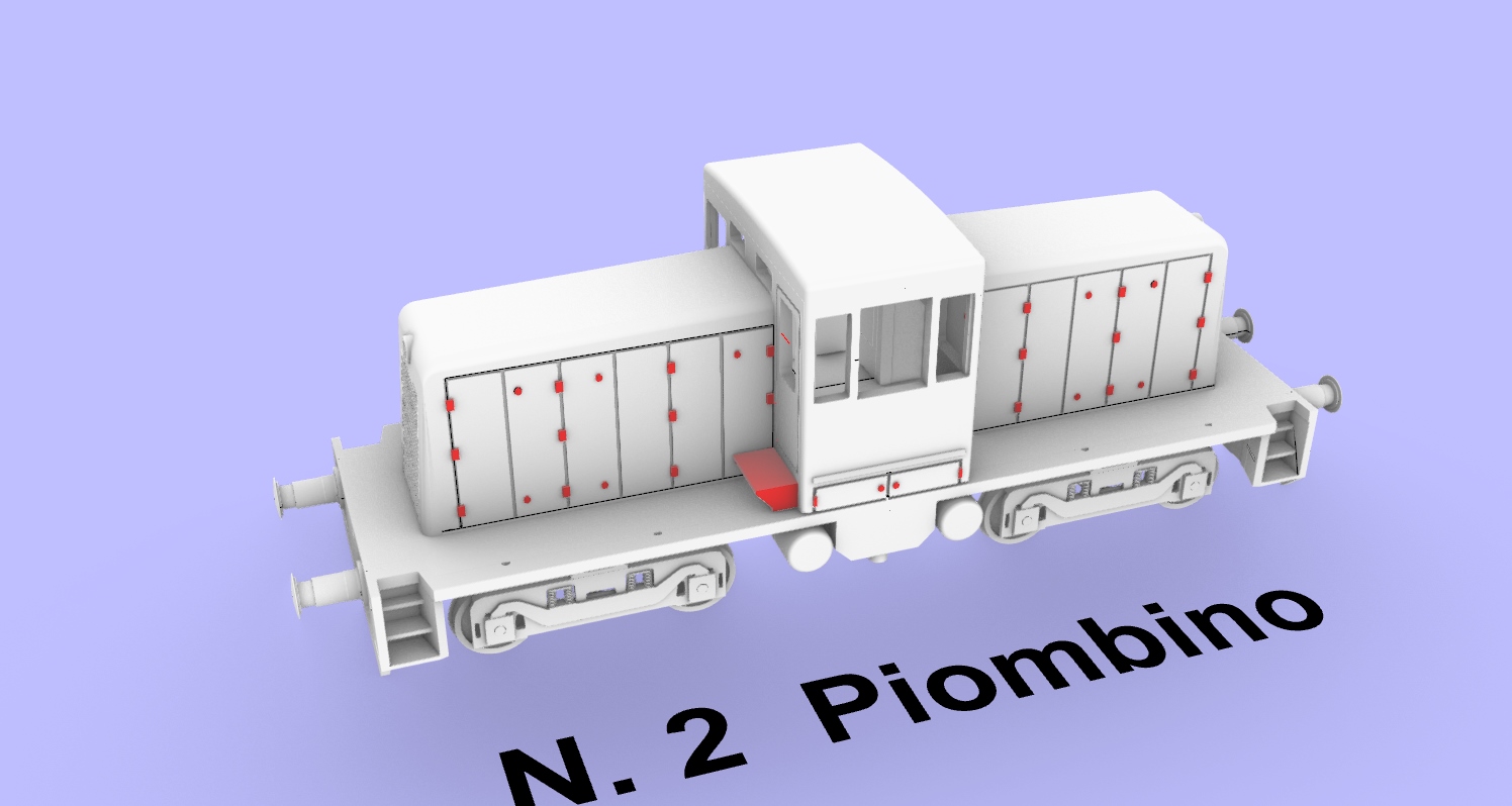

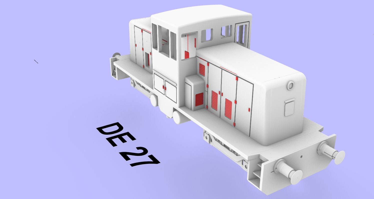

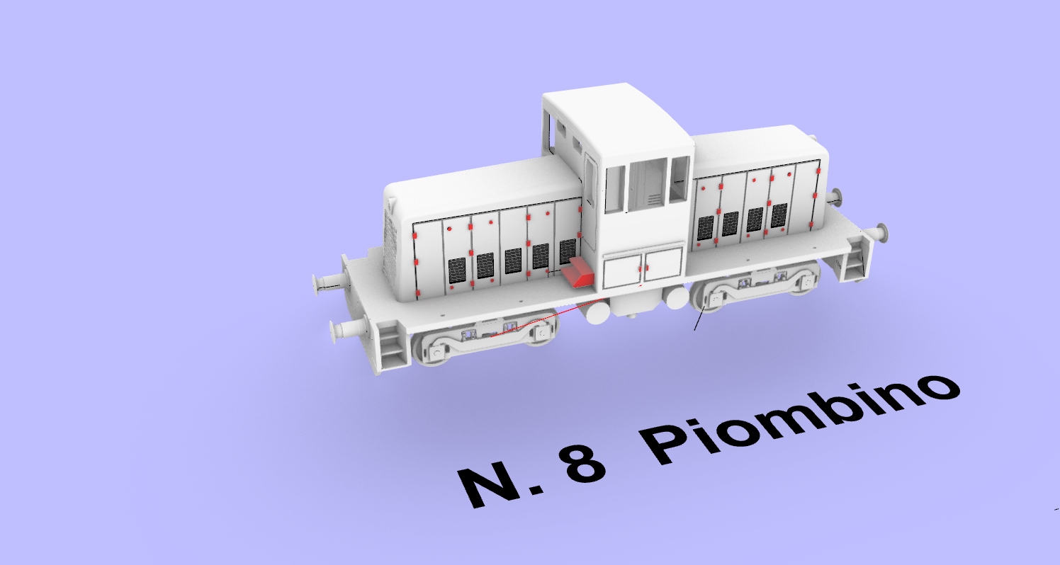

Riprendendo un vecchissimo filetto sulla realizzazione di questo modello ho incominciato a rilavolarci seriamente (chissa' dove avro' trovato tutto questo tempo?).
Mettendo insieme tutta la documentazione cartacea e alcune foto sul web sono arrivato a censire quattro varianti principali che ho provveduto a disegnare.
cap01.jpg [ 182.84 KiB | Osservato 7329 volte ]
cap02.jpg [ 217.01 KiB | Osservato 7329 volte ]
cap04.jpg [ 225.64 KiB | Osservato 7329 volte ]
cap03.jpg [ 195.86 KiB | Osservato 7329 volte ]
Variano: il numero degli sportelli, la cabina rialzata o ribassata, il numero e la posizione delle griglie, il tipo dei carrelli, gli scarichi ed altri particolari, anche in base a quando e' stata scattata la foto.
E' mia intenzione realizzarli tutti e ho gia' fatto dei prototipi che ho mostrato in altre discussioni.
Vi chiedo una mano per questa versione in particolare:

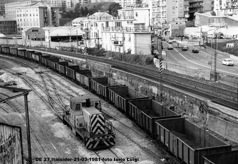

GE44ABANDE.jpg [ 183.63 KiB | Osservato 7329 volte ]
Che razza di colori aveva?

Antonello sotto una patina pesantissima di polvere ferrosa(identica a quella depositata
vicino ad un segnale in discesa)erano arancio con striscie grigio scuro(simile al
grigio topo fiat di quando eravamo giovani).

Le macchine delle acciaierie dovrebbero essere delle GE 65-ton, non delle 44-ton (anche se i due modelli sono molto simili).
Quanto alle livree:
Genova-Cornigliano le macchine Italsider le ricordo in giallo cantiere, con le righe a 45° in nero sul pancone e sugli avancorpi e, sulla cabina, la scritta Italsider ed numero di servizio (numero di due sole cifre).
Al passaggio all'ILVA il colore è diventato arancione, le righe di un verde scurissimo, con logo ILVA e numero di servizio sulla cabina
Secondo il Betti-Carboncini (riferito a Piombino, ma presumibilmente valido anche per Genova):
le sigle alfanumeriche risalgono al periodo iniziale ed erano composte da #assi + DI/DE + numero individuale. In tale periodo le loco portavano anche una livrea diversa, più scura (forse verde vagone? le foto sono in b/n. Indaghero) ed avevano il pancone a righe diagonali a 45° (presumibilmente gialle e nere).
Successivamente divennero solo gialle, con il solo numero di servizio sulla cabina (apparentemente numeri in metallo a rilievo) e pancone con strisce assai più larghe.
Ad ogni modo, nell'ambiente dell'acciaieria le macchine diventavano sporchissime in brevissimo tempo, e così rimanevano, quindi c'era una gamma vastissima di colorazioni.

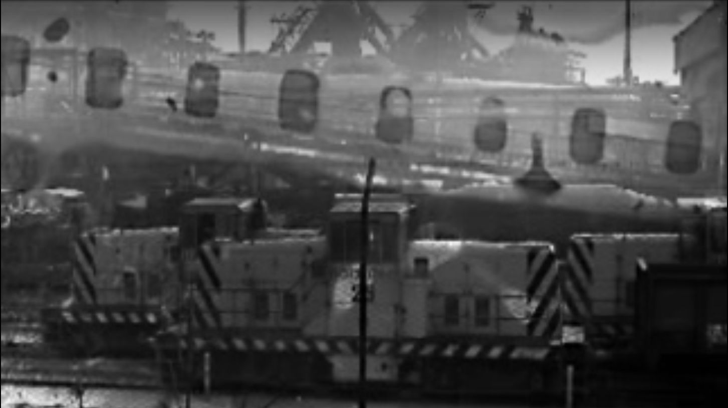

In questo fotogramma rubato ad un documentario si vede che la cabina era verniciata in un altro colore, a conferma dell'altra immagine sopra
cornigliano.jpg [ 74.52 KiB | Osservato 7223 volte ]
Antonello

Gli scherzi della memoria: avrei messo la mano sul fuoco che erano integralmente gialle. Tra l'altro, noto dalla foto nel post di apertura la presenza di una marcatura sul pancone, che non ho mai notato.
Purtroppo ho cercato e ricercato, ma non ho (ancora!) trovato immagini di queste loco.

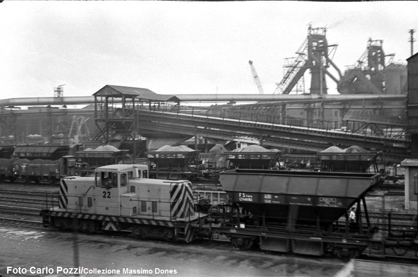

Qua si vede un po' meglio. La foto dovrebbe essere della metà degli anni '60. Genova
