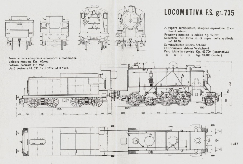

Tra le mie circa 300 foto della macchina in oggetto, non ne ho nessuna che ritrae il frontale del tender; dall'analisi delle foto postate da Riccardo Olivero relative alla sua realizzazione del kit Tecnotren
ho estratto questa foto del frontale del tender, che però non trova corrispondenza con i disegni originali FS ed Alco e riportati nei libri:
disegno originale:
In particolare la forma dell'apertura della paratia anteriore è diversa, dritta nei disegni FS ed in diagonale in quella Tecnotren; qualcuno ha una foto del tender da dove si possa stabilire l'esatta forma?
Grazie!

Ciao Max, nel mio archivio ho trovato questa immagine (se non erro scaricato eoni fa dal sito PescaraFerr ... ma non ci giurerei)
735.jpg [ 230.81 KiB | Osservato 6018 volte ]
che non mi sembra lontano o diverso dal modello da te mostrato.
Faccio altre ricerche
Santino
Grazie Santino, quel disegno è tratto dal libretto di Italo Briano "Locomotive Fs Italia" volume III, che ho, ed in effetti la paratia corrisponde al modello Tecnotren; il problema sono i disegni ufficiali della Alco (e delle FS) che sono diversi. Servirebbe proprio una bella foto del frontale del tender :wink:

Grazie a Giancarlo Giacobbo, sono venuto a capo della effettiva conformazione della parte anteriore del tender; i disegni dell'Archivio FS sono quindi corretti e di conseguenza sia il tender Tecnotren che il disegno tratto dal libretto di Briano sono errati in questa parte e corrispondono in massima parte ai tender delle 740; sul tender Tecnotren ci sono molte imprecisioni ma probabilmente si sono fidati dei disegni all'epoca disponibili o su foto di tender delle 740, magari associati temporaneamente alle 735 per manutenzioni o guasti di quelli "ufficiali".
