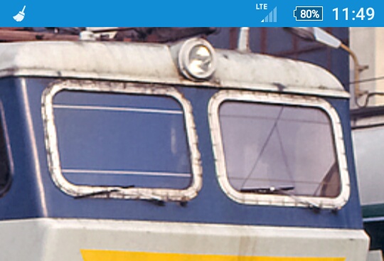

hai omesso i tergicristalli, sicuramente una distrazione. O li trovi in fotoincisione (come le cornici) o li sostituisci con quelli ACME (che sono sicuramente meglio dei Roco). Dopo averli posizionati, chiudi il "foro" quadro originale con del cristal clear e gli dai un punto di blu orientale...
Se usi il cerca ci dovrebbero essere delle discussioni in merito.

Prendi il tergi roco e recupera l'innesto quadrato che ha . Inseriscilo nella carrozzeria e foralo con una punta da 0,3/ 0.4 in maniera da inserire il tegi. Dai un punto di colore sul tassello e non rischi paciocchi con cristal clear o altro...se il tergi entra in cabina lo incolli dall'interno con il tassello.
buon lavoro

bel lavoro, ma sui tergi proverei il metodo descritto da claudio (non ricordavo Io). Provalo su un tergi lato gancio per vedere se viene meglio. :wink:

Bel lavoro complimenti ma quei tergicristalli secondo me sono sotto dimensionati . La posizione verticale di uno dei due non arriva nemmeno a metà finestrino. Forse una posizione orizzontale non evidenzia la magagna. Guardate nella foto vera come la lunghezza arriva a lambire l ultimo bullone delle cornici.
Brenner

Mah....però se è come dici tu perchè in posizione orizzontale la sua lunghezza non raggiunge il terzo bullone della cornice?
Non è questione di buco credimi......
salute
brenner
