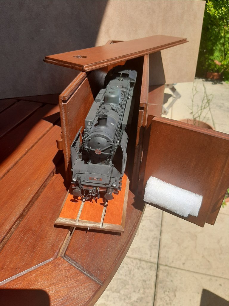

A conclusione del modello era indispensabile procurarsi un scatola adatta.
Ho ordinato un basamento con due guide e una scatola con apertura dal solo lato superiore, modificata rendendo apribile anche uno dei lati di testa. Facilmente ho tolto un lato, a cui ho incollato un foglio di multistrato e avvitato 2 cerniere ed una chiusura a clip. Tutta la scatola è stata poi verniciata in color ciliegio.
Un foglio di acetato e alcune protezioni in gomma piuma proteggono il modello all'interno.
