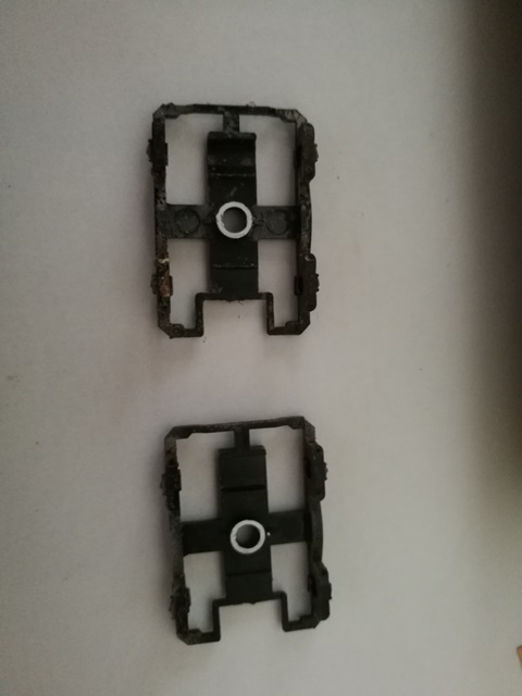

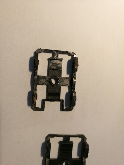

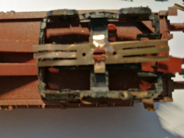

ho smontato i carrelli e leggermente rifilato lo spessore (nella foro segnato in bianco) in modo che lo spessore delle lamelle no blocchino la normale rotazione del carrello
2a.jpg [ 57.91 KiB | Osservato 5033 volte ]
il pezzo rifilato
3a.jpg [ 66.58 KiB | Osservato 5033 volte ]

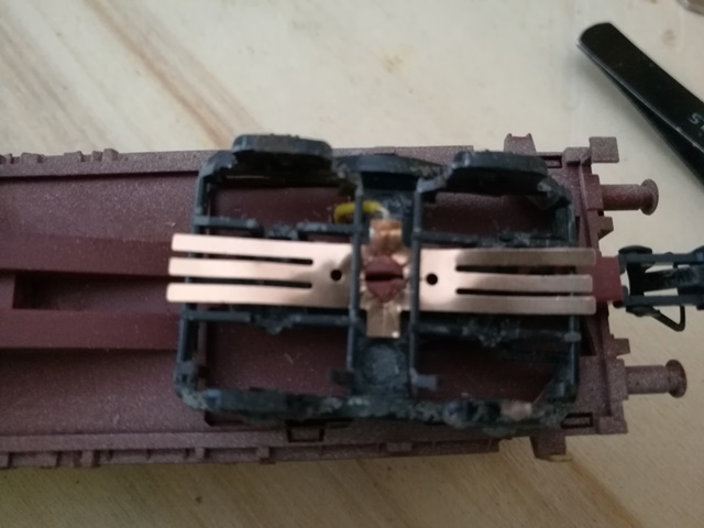

montate le lamelle
4a.jpg [ 77.27 KiB | Osservato 5033 volte ]

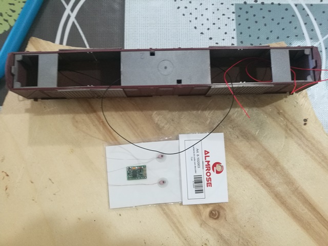

e accorciate per non intralciare il movimento del gancio, saldati due fili molto morbidi e inseriti nella cassa
6a.jpg [ 99.99 KiB | Osservato 5033 volte ]
7a.jpg [ 95.27 KiB | Osservato 5033 volte ]

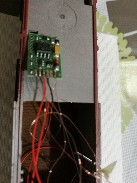

si procede a saldare i fili sulle rispettive piazzole come specificato dalle istruzioni con un pò d'attenzione, e si prova il funzionamento
8.jpg [ 109.05 KiB | Osservato 5033 volte ]
si sistema il cablaggio all'interno del carro, ho preferito non accorciare i fili visto che c'era spazio

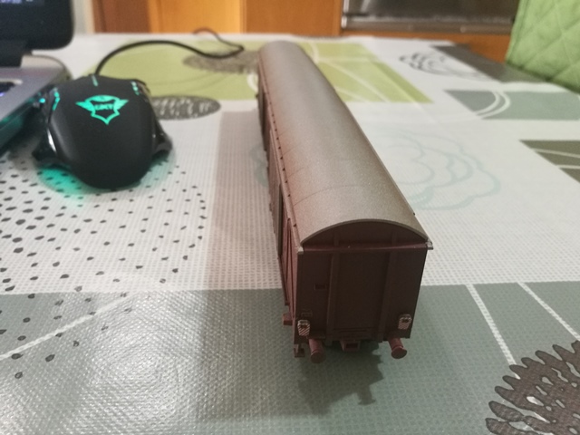

si chiude il carro
10.jpg [ 99.5 KiB | Osservato 5033 volte ]
si fissano le lanterne con un goccio di colla vinilica
11.jpg [ 108.95 KiB | Osservato 5033 volte ]
fatto

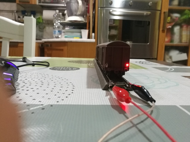

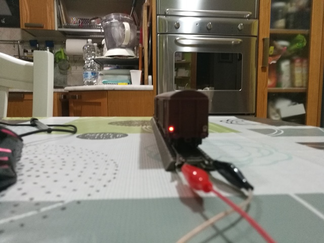

n1) normalissimo Vinavil una punta di stuzzicadenti, in quanto i cavetti già le tengono quasi in posizione.
n2) prima di rispondere ho voluto provare il decoder in analogico funziona come un normale circuito lampeggio asincrono, mentre in digitale puoi variare la velocità di lampeggio e la luminosità.
Le IMG seguenti sono con alimentazione analogica.
12.jpg [ 107.48 KiB | Osservato 4669 volte ]
13.jpg [ 102.66 KiB | Osservato 4669 volte ]
In tutto sono 6 fori e 7 saldature un po di lima per i carrelli, il carro è un Roco Gabs art.76496 facile da smontare e aprire.
