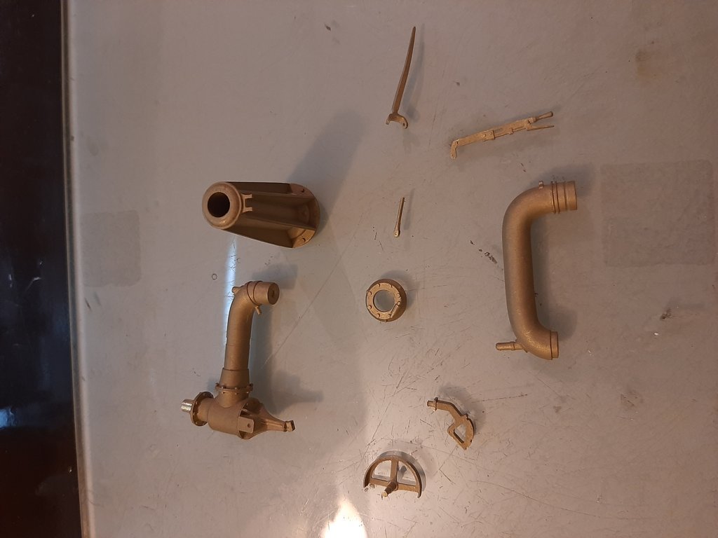

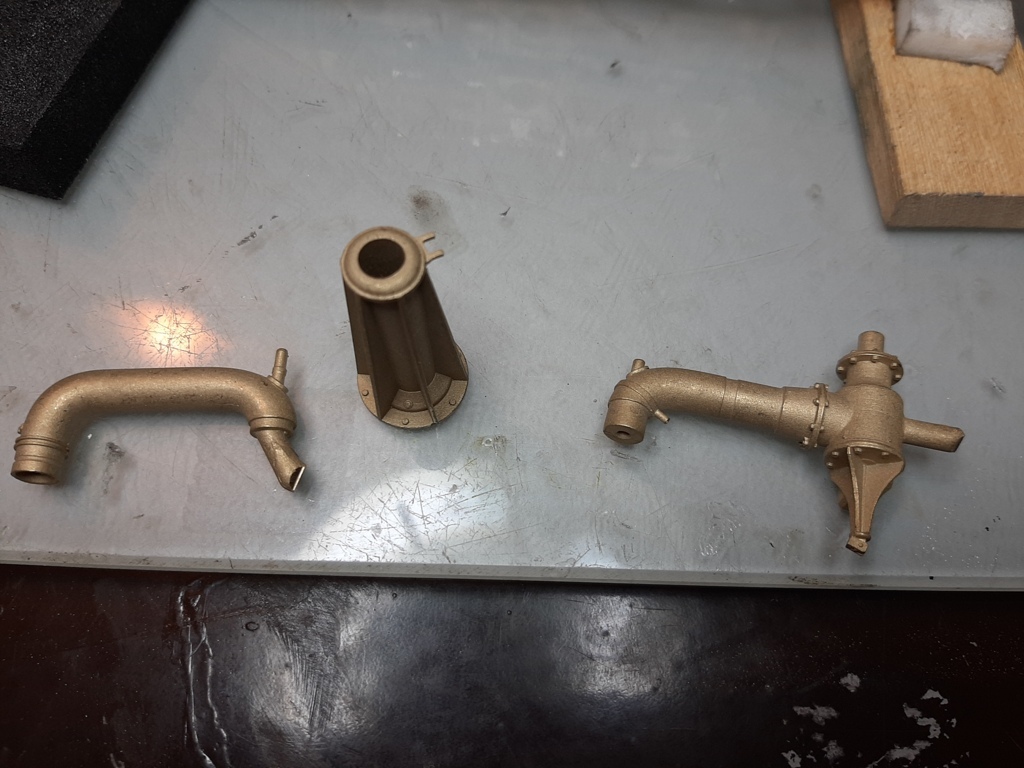

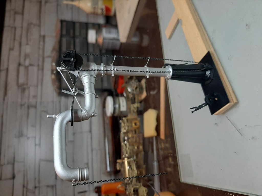

Ho intrapreso il montaggio di una colonna idraulica SNCF nello specifico del tipo Est unificato.Il kit è composto da pochi pezzi e non presenta particolari difficoltà.
Si inizia con l'eliminazione delle materozze dai pezzi in fusione.
20200809_174002 (FILEminimizer).jpg [ 235.78 KiB | Osservato 4222 volte ]
20200825_174153 (FILEminimizer).jpg [ 76.72 KiB | Osservato 4222 volte ]

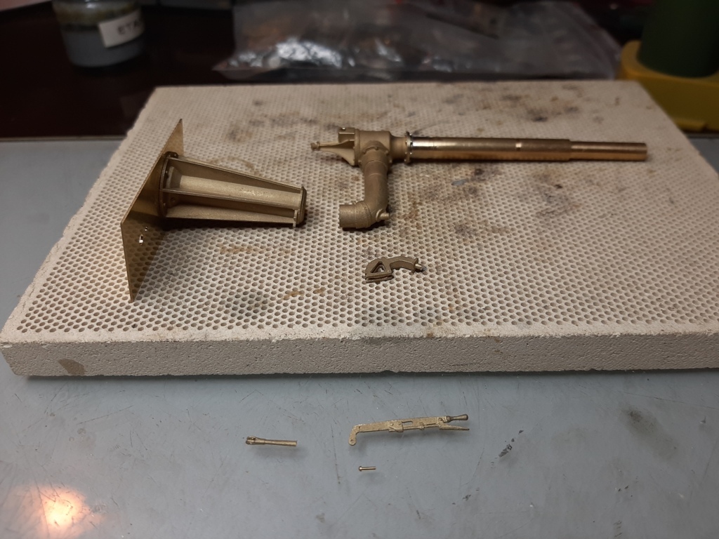

Basamento e colonna iniziano a prendere forma. Data la massa dei componenti la saldatura è stata fatta con stagno liquido e saldatore a gas.
20200827_170831 (FILEminimizer).jpg [ 265.74 KiB | Osservato 4222 volte ]

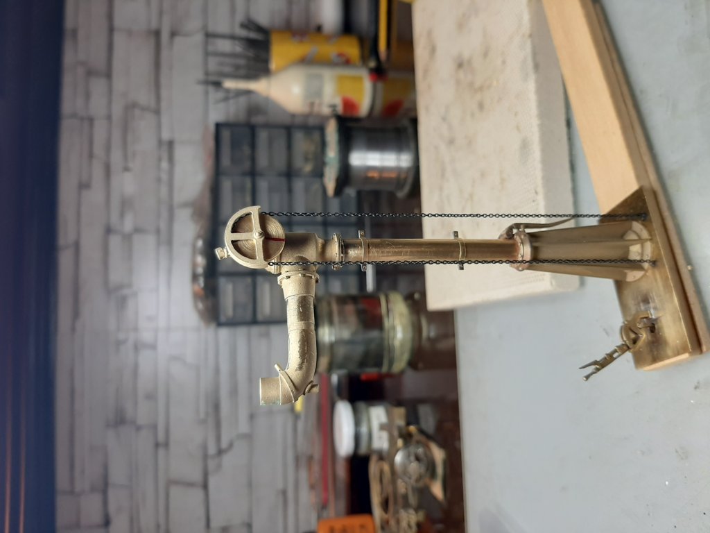

Mediante un semplice basamento provvisorio in legno, che rende la colonna stabile, ho montato la puleggia con catena, funzionante, e i due collari a cui poi andranno saldati gli occhielli di passaggio della catena. Il comando a leva è mobile.
20200829_153748 (FILEminimizer).jpg [ 86.73 KiB | Osservato 4222 volte ]

Ed ecco i vari pezzi puliti e pronti per essere sabbiati e poi verniciati
20200913_162413 (FILEminimizer).jpg [ 134.86 KiB | Osservato 4066 volte ]

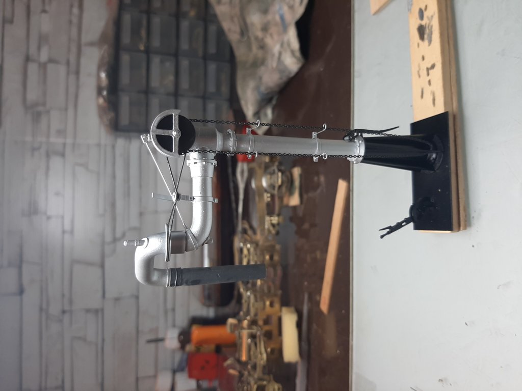

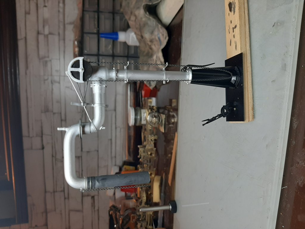

Ed ecco la colonna quasi terminata. Ho sostituito la catena fornita nel kit con una di Weinert di dimensioni identiche, però con le maglie brunite. La verniciatura è stata fatta con colori alla nitro e sintetici.
20200915_180355 (FILEminimizer).jpg [ 88.25 KiB | Osservato 4063 volte ]
Il basamento verrà fatto quando la colonna troverà posto in un diorama. Il tutto poi verrà sporcato.
20200917_210315 (FILEminimizer).jpg [ 98.65 KiB | Osservato 4063 volte ]
20200917_210635 (FILEminimizer).jpg [ 81.42 KiB | Osservato 4063 volte ]
Certo sarebbe interessante avere qualche accessorio del genere targato FS..
