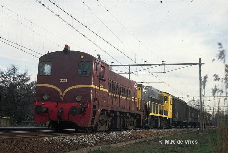

Le NS2200 sono state utilizzate principalmente per il trasporto merci, anche sulle direttive verso la Germania.
Avevano la possibilità di essere operate fino a 4 unità da un solo comando. Cosa che accadeva spesso per i pesantissimi treni di materiale sfuso nel porto di Rotterdam (vedere questo video)
Tuttavia, con la crescente carenza di treni pendolari, sfruttando la p[ossibilità di comando multiplo, alcune di queste locomotive furono utilizzate insieme alle carrozze plan-E nei treni navetta. Due NS 2200 servivano a ciascuna estremità del treno comandato dall'unità di fronte.

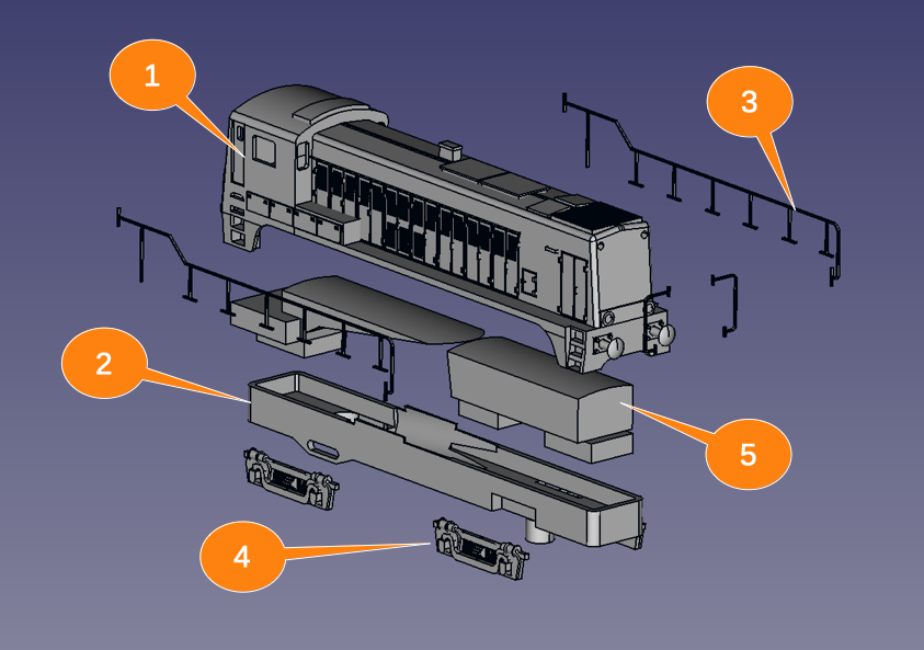

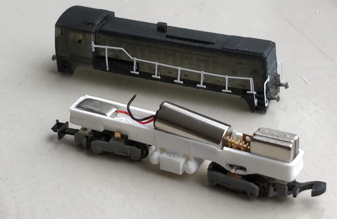

Ho deciso di costruire questa locomotiva durante un incontro con alcuni amici olandesi. Il fatto che il modello potesse essere motorizzato con una shorty Rokuhan è stato un vantaggio addizionale .
Il modello è composto da più parti:
2.png [ 178.5 KiB | Osservato 2026 volte ]
  1. la cassa (stampata in SLA)
  2. un telaio progettato per ospitare motore e carrelli del rokuhan shorty (stampato in FDM)
  3. corrimano laterali e anteriori (stampati in FDM)
  4. i lati dei carrelli da incollare su quelli rokuhan (stampati in SLA)
  5. la matrice di fusione in piombo per la zavorra (stampato in FDM)
3.jpg [ 104.9 KiB | Osservato 2026 volte ]

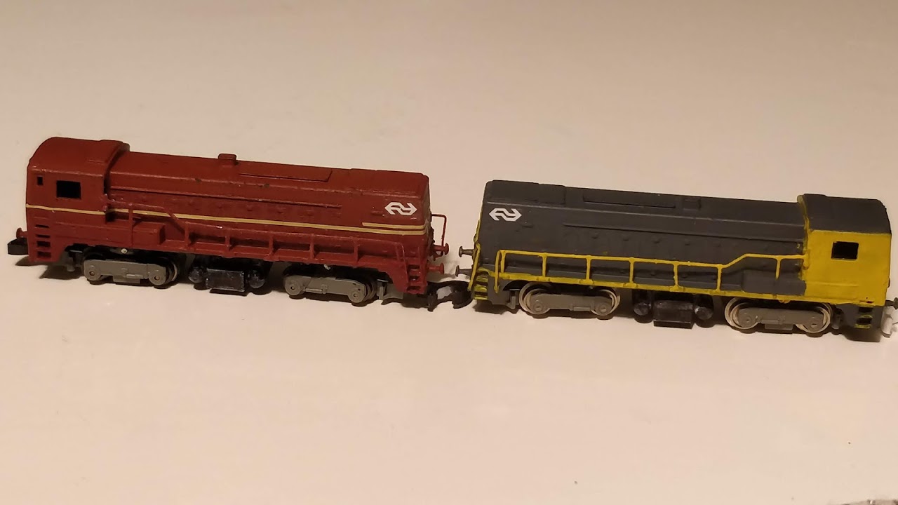

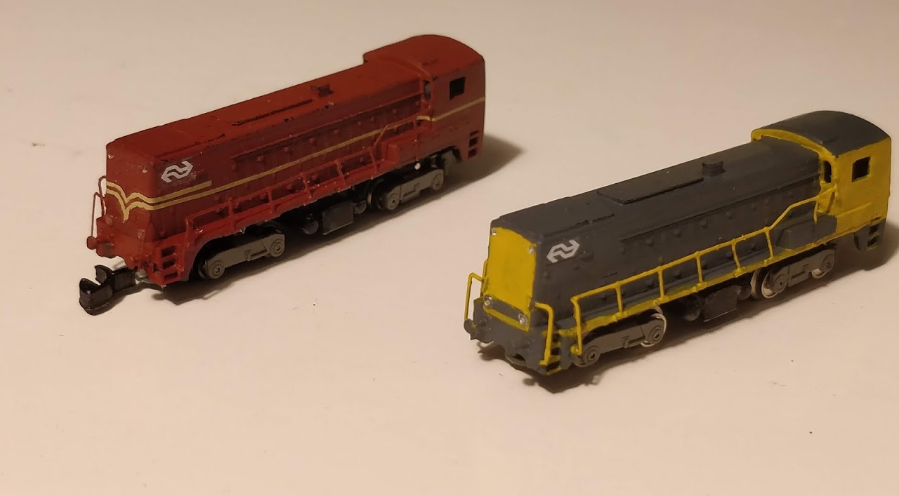

Ho realizzato alcuni modelli sia nella livrea rosso-bruno che in quella successiva grigio-gialla.
4.jpg [ 77.35 KiB | Osservato 2026 volte ]
5.jpg [ 75.95 KiB | Osservato 2026 volte ]
Entrambi possono essere utilizzati nella composizione dei treni navetta.
Anche se penso che la livrea rosso-bruna sia più intonata al blu di prussia delee carrozze PLAN-E come mostrato in questo video
