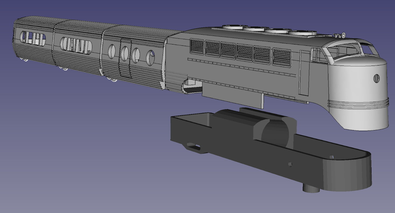

Il mio modello è come al solito stampato in 3D. Il modello dell'intero treno è composto solo da 5 parti differenti:
Commento file: modello CAD del TALGO II
3.png [ 267.68 KiB | Osservato 3365 volte ]
  1. guscio della locomotiva
  2. telaio per locomotiva per componenti Rokuhan Shorty
  3. guscio carrozza 'Viajeros'
  4. guscio carrozza 'equipajes'
  5. guscio carrozza terminale ('testero')

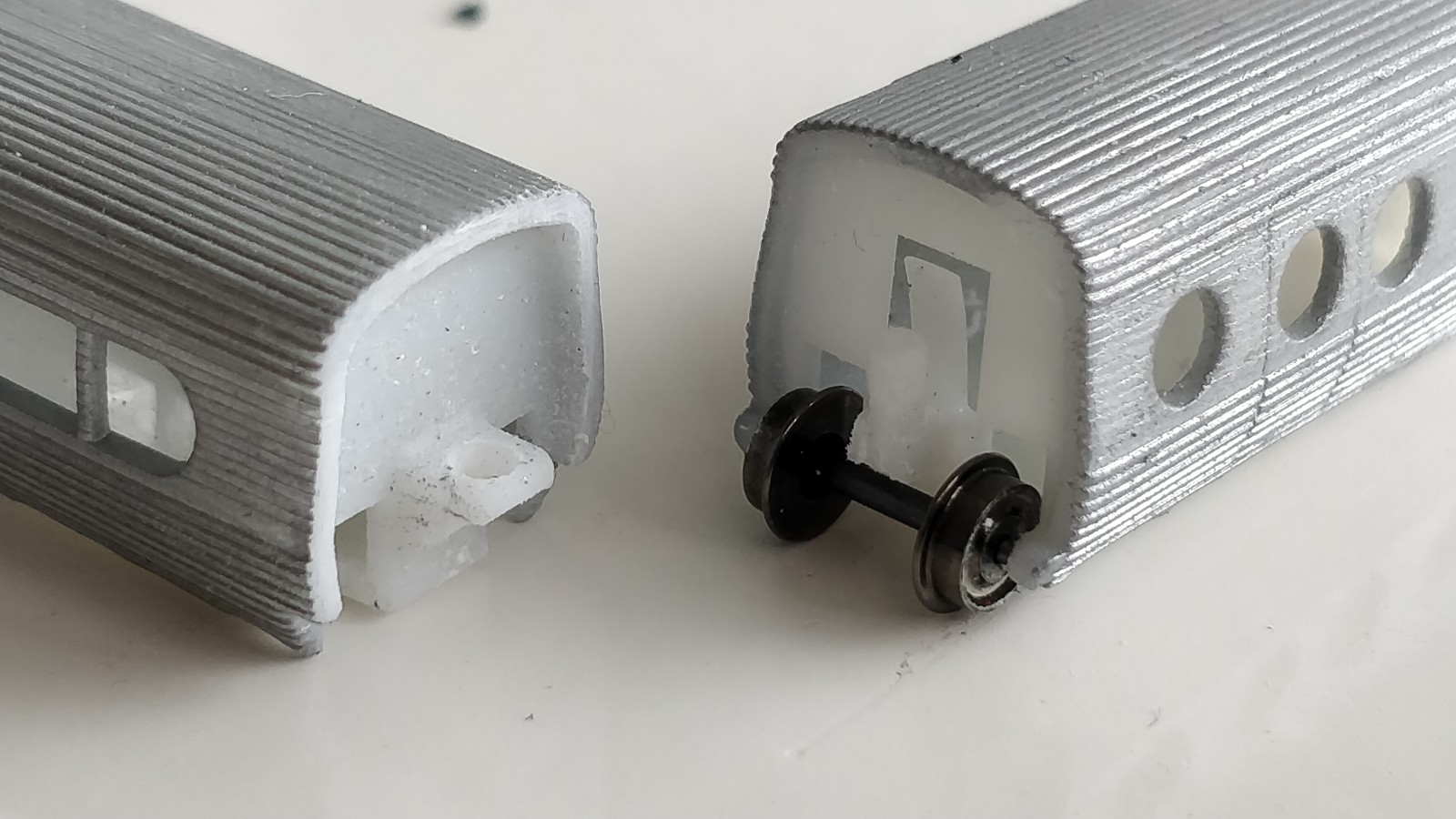

Ogni guscio di carrozza ospita una sola sala montata FoxVally 33" ed include gli accoppiamenti.
Commento file: le due estremità di una carrozza
6.jpg [ 226.62 KiB | Osservato 3365 volte ]

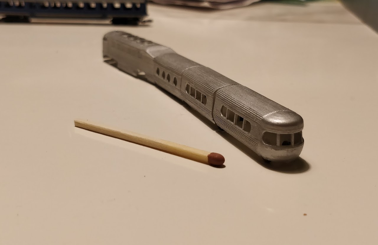

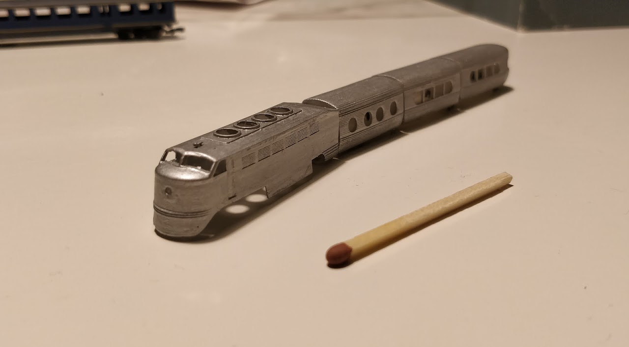

Prima di stampare un intero treno (il TALGO di solito aveva tra 12 e 16 carrozze) ho stampato un piccolo set, per provare come fossero le proprietà dinamiche sul binario.
4.jpg [ 59.66 KiB | Osservato 3365 volte ]
5.jpg [ 69.38 KiB | Osservato 3365 volte ]
