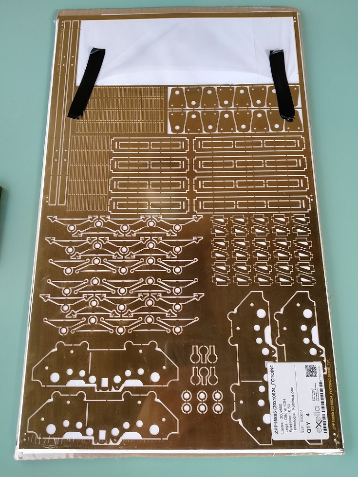

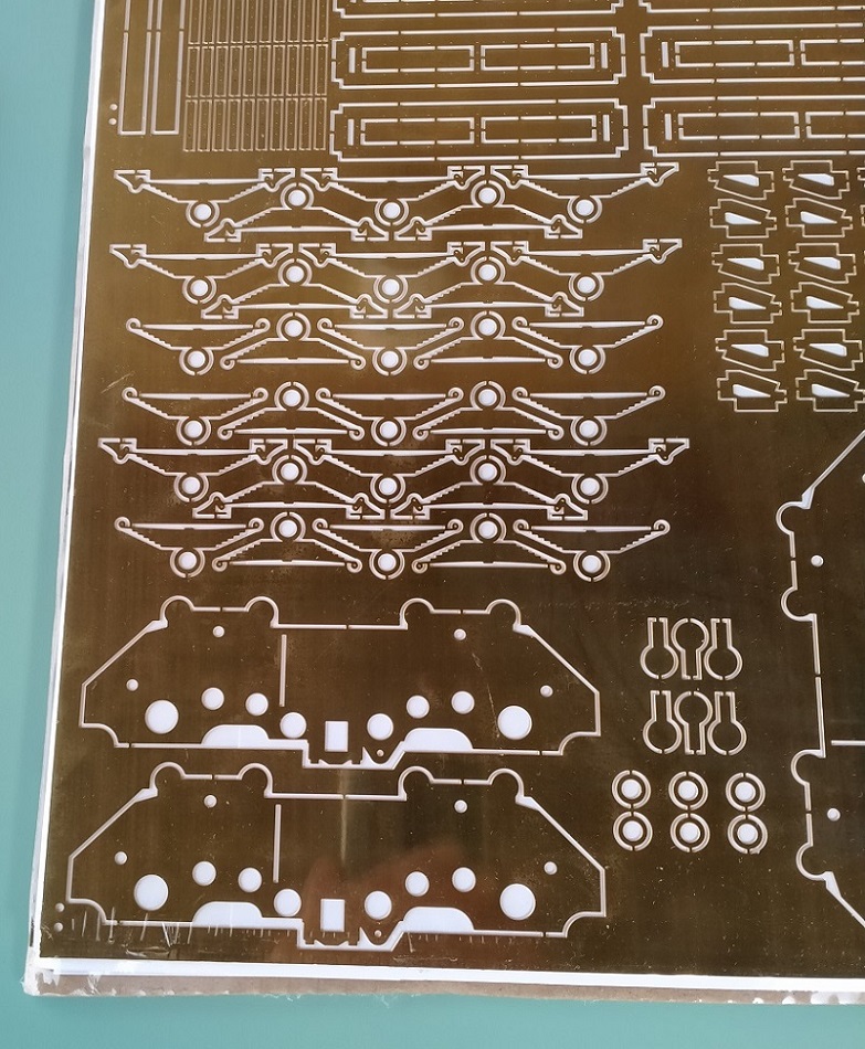

Ciao a tutti,
di seguito ho inserito 3 foto della lastra che ho fatto realizzare.
Oltre al 'carretto' nella lastra c'è anche un altro mio progetto per la E424
FOTO3.jpg [ 142.95 KiB | Osservato 3340 volte ]
FOTO2.jpg [ 291.56 KiB | Osservato 3340 volte ]
FOTO1.jpg [ 279.35 KiB | Osservato 3340 volte ]
