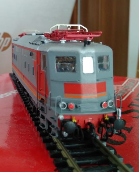

Buongiorno,
ecco alcune foto del modellino quasi completo, ho aggiunto vetri fatti con foglio di plastica trasparente, ed aggiuntivi vari (mancorrenti e connettori).
Purtroppo l'effetto dei vetri frontali è venuto molto male, ho provato ad incollare tra loro due pezzetti di plastica per simulare il vetro com'è al vero, ma la colla usata non ha fatto presa, ed ora mi ritrovo con questo effetto. Non mi fido a toglierli perchè ho paura che venga via anche la vernice, che sembra non essere molto resistente.
Prossimo passo è la realizzazione delle decal, che però farò stampare in futuro quando avrò deciso quali altri modelli farò, così da stampare tutto insieme. E poi passata di trasparente.
Ale

tutto e' ok, ma i vetri proprio non convincono, non hai altre soluzioni possibili?

Ho usato una soluzione che ho visto in un altro thread, ma evidentemente non mi è venuta bene, probabilmente ho usato la colla sbagliata... Ora ho paura che staccandoli per rifarli venga via anche la vernice e si rovini tutto

Ciao Alessandro :D complimenti , un ottimo lavoro , mi piace molto, è vero per i finestrini forse come dici tu non conviene toccarli ... al limite vedi se riesci a camuffare un po sporcandoli se te la senti...

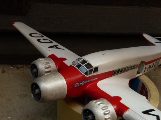

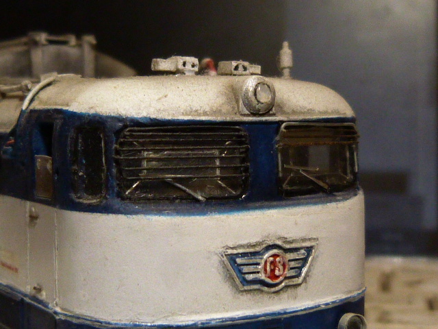

Per il discorso colla non so cosa tu abbia usato , io ad esempio per l acetato uso incollarlo con il vinavil della Pattex che una volta secco diventa perfettamente trasparente specialmente quando usato in piccole dosi le foto che seguono lo dimostrano considera che la finestratura è composta da tanti singoli pezzetti incollati tra loro
P1250109.JPG [ 156.5 KiB | Osservato 6335 volte ]
P1250119.JPG [ 170.5 KiB | Osservato 6335 volte ]
come vedi anche piccole sbordature di colla una volta asciutte non si vedono
Nel caso specifico che invece devo incollare due pezzi di acetato sovrapposti , uso incollarli non con la colla ma con lo smalto trasparente acrilico lucido steso con un pennellino lungo il bordo del pezzo da incollare , è necessario cercare di " piazzare " il pezzo alla prima botta senza cercare di aggiustarlo nella posizione se no si sporca il pezzo sotto ... se succede nessun problema si toglie subito , una passata di alcool e si ripete :D

P1250124.JPG [ 165.5 KiB | Osservato 6335 volte ]
qui gli sbrinatori sono applicati con questo sistema
Ancora complimenti, ciao e buon ferragosto!

Beh a te sono venuti veramente bene!! I vetri li ho incollati alla cassa con una passata sottilissima di vinavil e a parte quelli frontali, quelli laterali secondo me sono venuti bene... Su quelli frontali, per fare l'effetto doppio vetro ho incollato tra loro due strati di foglio di acetato, ma ho usato una colla di quelle per i modellini che non ha retto le deformazioni, dando l'effetto che vedete... Avrei dovuto usare lo smalto trasparente..
