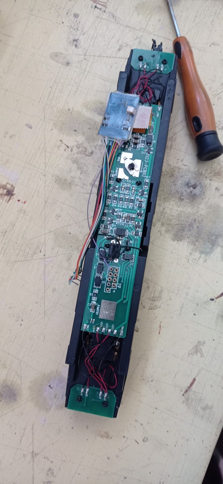

Io ho questa ..
IMG_20220927_154835_copy_736x1594.jpg [ 254.17 KiB | Osservato 4182 volte ]
 Oggetto del messaggio: Re: Foglietti E402.172 codice 2220
MessaggioInviato: martedì 27 settembre 2022, 16:34
Messaggi: 1742
Il connettore a 9 pins è un estensione della presa a 8 pins normata da NMRA.
La loco dovrebbe funzionare anche con l'8 pins (filo arancio dove c'è la freccia).
Il nono pin dovrebbe essere collegato ad una funzione della loco (ad es. luce in cabina o simile).

Ok, perfetto. Grazie a tutti...
Il pin 9 fa il faro centrale, l'avevo collegato su aux4 col decoder Laisdcc e c'avevo aggiunto anche lo "stay alive"... e il tutto funzionava anche... :lol:
