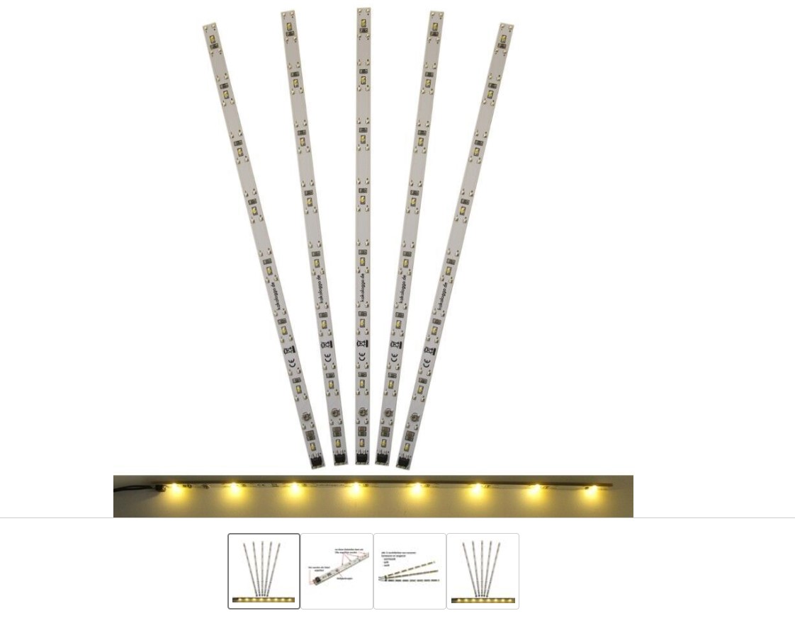

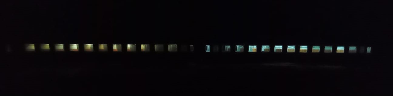

le barre led gia pronte con ponte di diodi e piccolo potenziometro per la regolazione (praticamente bisogna solo collegarle e fare l'impianto di presa corrente dalle ruote, e se lo si desidera mettere il condensatore tampone. per chi le volesse cercare su internet basta mettere il titolo in tedesco in italia non mi è mai capitato di vederle "LED Waggonbeleuchtung Innenbeleuchtung warmweiß"
spero di aver fatto cosa gradita, ma soprattutto di non aver violato le regole del forum,

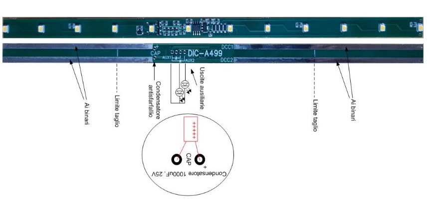

e per completezza di informazioni posto anche la foto della barra LED con decoder incorporato, anche questa con una ricerca sul web la trovate.
se qualcuno ha altri consigli o tecniche sono stra BEN accetti, inoltre sul tubo, ci sono diversi esempi di illuminazione di carrozze addirittura alcune italiane letti con tanto di luci chiare nel solo corridoio e alcuni scompartimenti illuminati a notte, luce blu, realizzati da un noto modellista. Cercare Cercare Provare Provare, - un grazie e un saluto a tutti

Le DIC-A499 hanno 12 led, regolazione della luminosità a carrozza chiusa (tramite CV) e inoltre hanno anche 2 uscite Aux per le lanterne di coda o per il corridoio.
Senza considerare che si possono accendere/spegnere a piacimento.

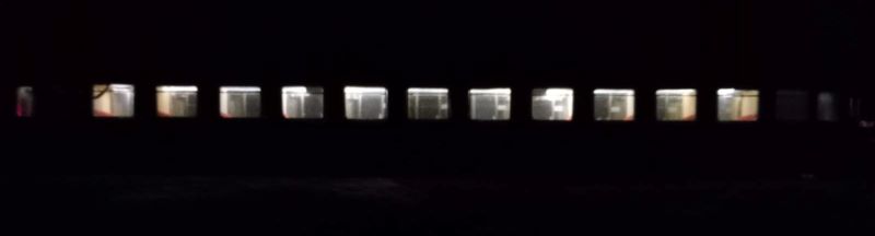

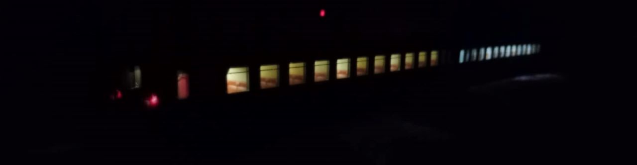

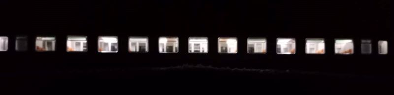

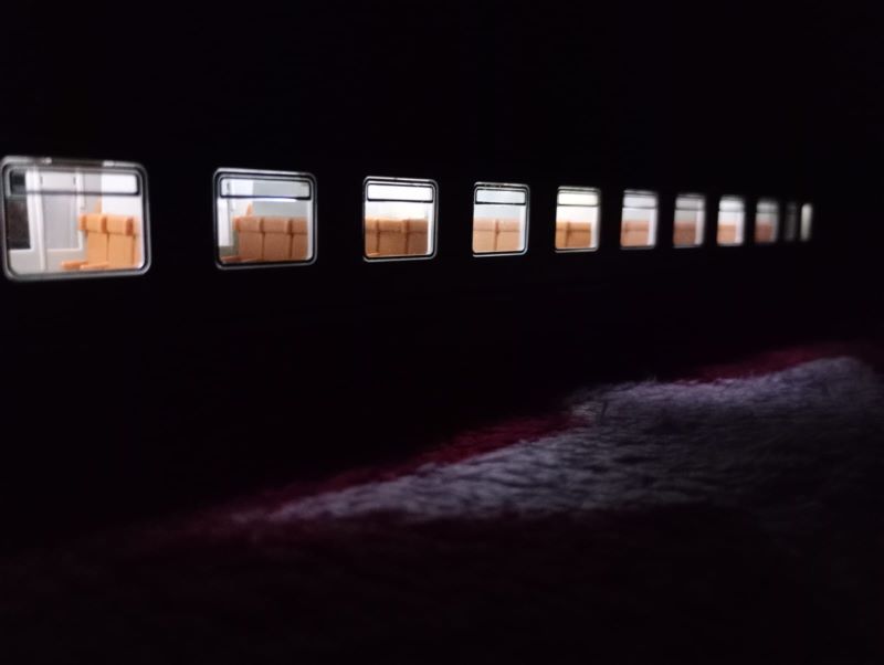

Queste sono due carrozze eurofima a scompartimenti illuminate da me, l'illuminazione è dell'intensità corretta secondo me, non da albero di Natale come alcune che si vedono in giro.

luci3r.jpg [ 14.22 KiB | Osservato 1198 volte ]
Questa utilizza 4 LED rivolti verso l'alto che irradiano tramite un prisma realizzato con del plexiglass.

Quest'altra utilizza 6 led rivolti verso l'alto senza plexiglass.
luci5r.jpg [ 10.05 KiB | Osservato 1198 volte ]
Guardando entrambe da sotto non si vede mai luce diretta! Inoltre non illumina il terreno circostante in maniera inverosimile
luci8r.jpg [ 23.35 KiB | Osservato 1198 volte ]
Non conoscevo quelle barre, che sembrano essere molto belle e non particolarmente costose, ma il costo della mia soluzione è decisamente inferiore. Inoltre posso aggiungere un decoder alle carrozze (che mi realizzo io) per gestire l'illuminazione in digitale, l'ho fatto su un treno navetta.
