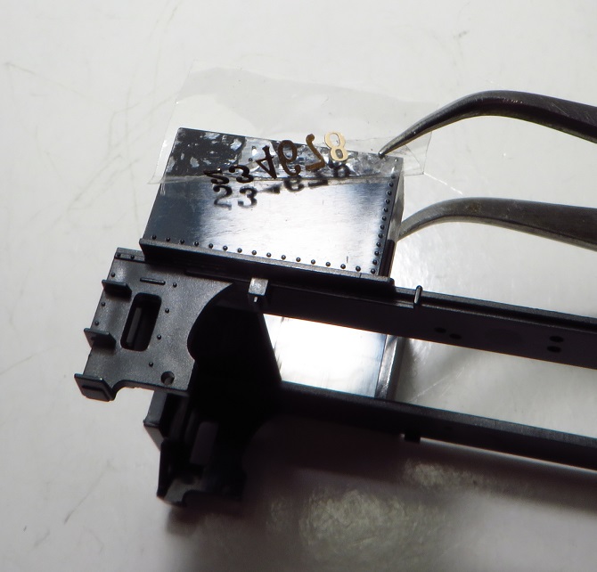

Per l'applicazione dei numeri di bronzo sulla fiancata della cabina, illustro il metodo adottato da me, che da i risultati che si vedono nelle foto. I numeri sono ricavati da fotoincisione di lastra da mm. 0,15 di rame berillio, prodotto AGM.
-Allineamento delle singole cifre contro un riscontro, a formare il numero scelto: foto 1.

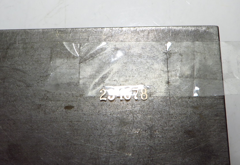

-Bloccaggio del numero mediante nastro adesivo trasparente, posizionato a circa tre quarti delle cifre( in alto): foto 2.

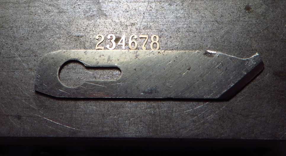

-Trasferimento del numero e allineamento nella posizione corretta della fiancata della cabina, e fissaggio del nastro: foto 3.

Probabilmente ci sono altri metodi, ma questo mi ha sempre dato il risultato desiderato.
Salutoni,
G.
