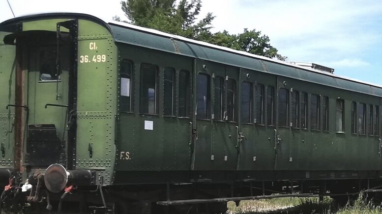

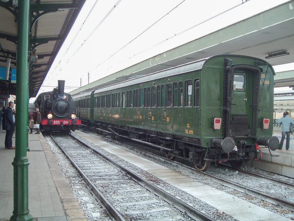

Ne approfitto per un ulteriore quesito:
Colore ferramenta degli intercomunicanti.
Roco e Acme ci hanno abituato a tettuccio mantice e montanti laterali, nonché eventuali supporti dei tiranti mantice in verde vagone ma dalle foto dei precisi restauri della Fondazione e da alcune prescrizioni dell'epoca sembra fossero neri ( vedi foto allegate ove vediamo pure 2 interpretazioni circa i supporti alti dei tiranti ).

I supporti dei mentici vanno in verde, la ferramenta dei supporti va in color nero, il tettuccio in lamiera va in color verde.
Carlo

Dall' Istruzione Tecnica N. TV 1535 T91/V1046
Verniciatura e coloritura del materiale rotabile
Parte I^ - Veicoli - 1925
Mi pare che sia tutto in nero.
Massimo.
