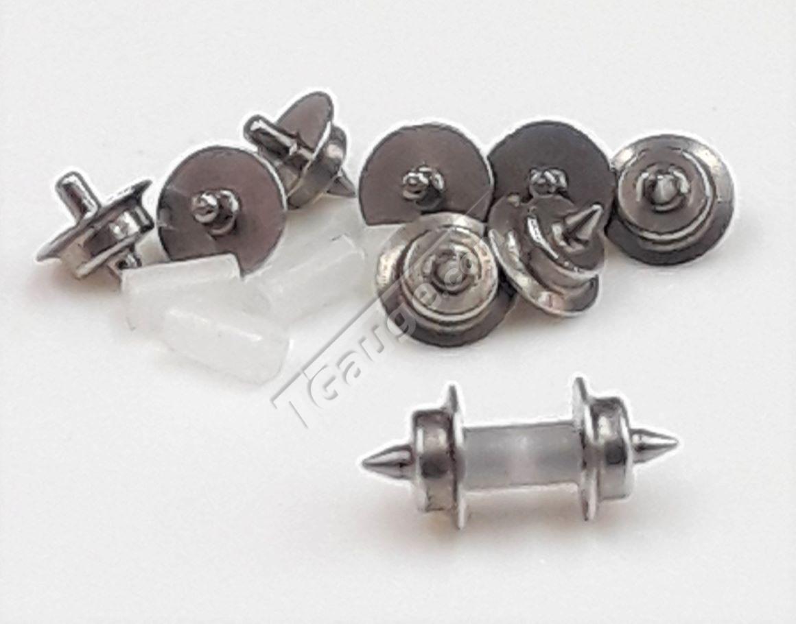

invece di fresare le ruote da 2 mm di diametro, ho utilizzato ruote della scala T che sono 2mm.
Pinpoint Steel Wheel Set.jpg [ 70.31 KiB | Osservato 2079 volte ]

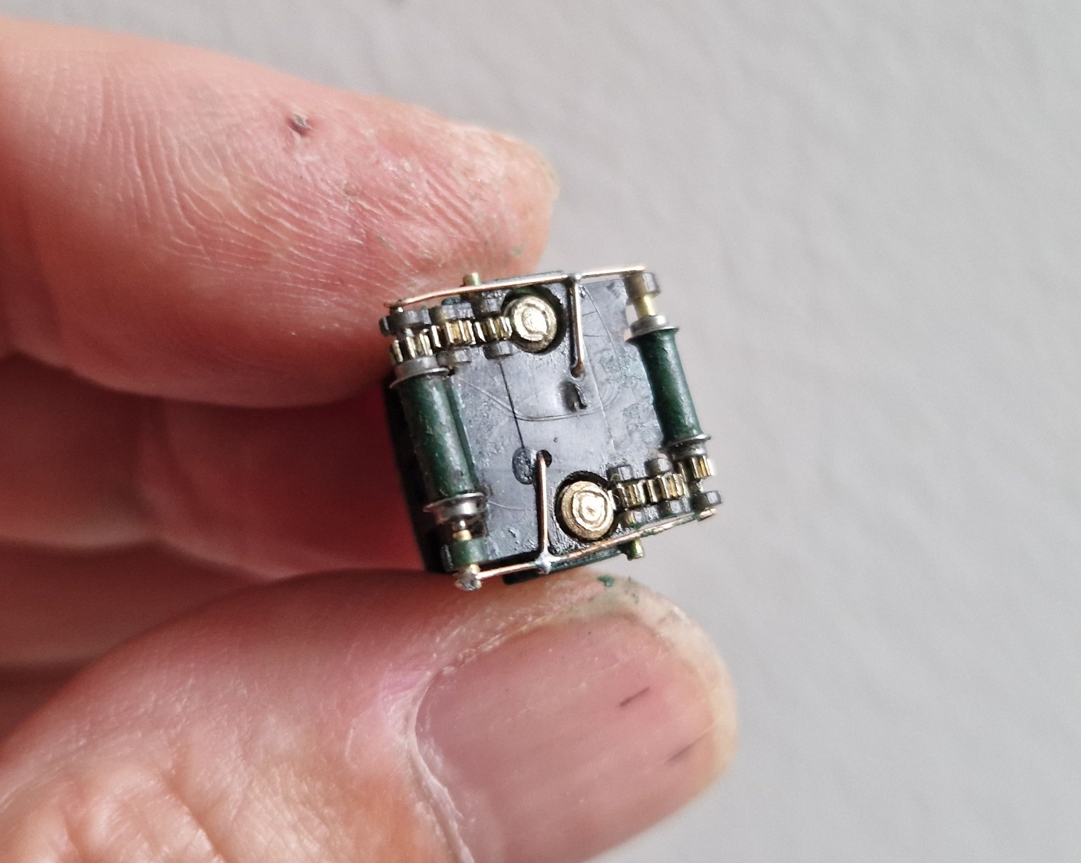

Su due delle quattro ruote ho saldato i pignoni M0.2 da 8 denti (le ruote sono in acciaio e i pignoni in ottone) ed una prolunga del tubo in ottone.
Le ruote sono state assemblate nelle 2 sale incollandole a tubi stampati in 3D.
Rispetto alla versione precedente ho aggiunto un motore in modo che due motori siano in serie, ciascuno agendo o sulla sala anteriore o su quella posteriore
20f-sotto.jpeg [ 285.42 KiB | Osservato 2079 volte ]
Ho così raddopppiato la coppia e dimezzato la velocità

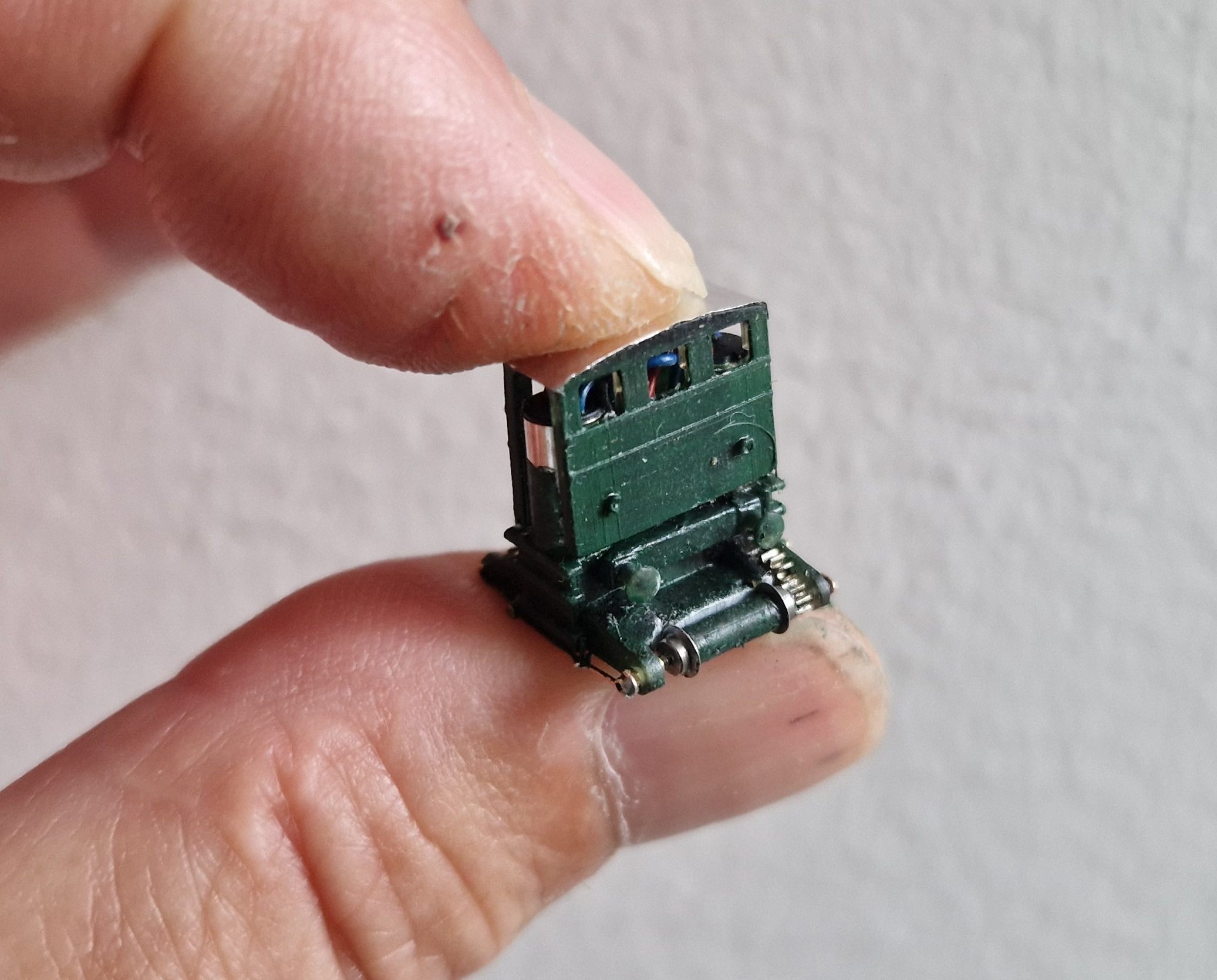

Questo è il risultato
207-3quarti.jpg [ 281.88 KiB | Osservato 2079 volte ]
che si può vedere funzionare in questo filmato youtube
