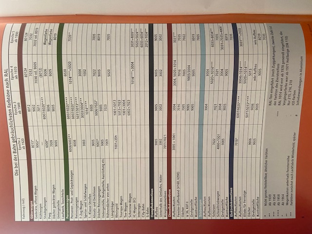

buongiorno non riesco a trovare il codice RAL del bianco DB anni 90 per intenderci quando c'è stata l'unificazione e i treni erano classificati con il rosso/bianco come rapidi il blu/bianco come intercity interni il verde/bianco come locali,nello specifico devo pitturare il frontale della br 515 la elettromotrice a accomulatori Marklin che lo aveva erroreamente grigio inveve che bianco.Grazie
Forse questa tabella può aiutarti... tratta da un volumento della MIBA dedicata a colori, invecchiamenti etc...
RAL DB.jpg [ 104.43 KiB | Osservato 2118 volte ]

grazie devo andare un po di traduttore ma ci provo
