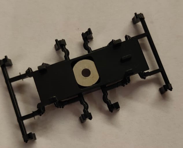

volevo condividere l'intervento effettuato per ripristinare la funzionalità dei carri Taems FS Acme di prima uscita, articolo 45004.
Ho recentemente trovato questo set di carri ma una volta a casa scopro che gli assi non restano in sede nei carrelli. Una veloce ricerca qui sul forum conferma un vago ricordo che stava affiorando: con questo set più persone avevano segnalato che i carrelli presentavano le fiancate allargate al punto da non trattenere in sede gli assi. Carrelli che ,credo alla luce di tale problematica, verranno rivisti nelle successive uscite con un nuovo telaio chiuso anche lato gancio per dare maggio robustezza al telaio stesso.
Dopo l'iniziale delusione comincio a pensare ad una soluzione. Dato che le successive uscite non presentano il problema la più ovvia sarebbe quella di sostituire i vecchi carrelli coi nuovi che esistono come ricambio col codice 99047 e risultano anche disponibili in alcuni siti. Nota dolente il costo: 6 carrelli, venduti completi di assi, superano i 60€. Un altra coppia e si raggiunge il costo dei carri quando usciti.

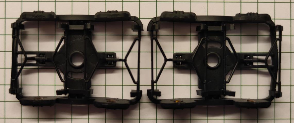

Se non si ha gran manualità e voglia di sbattersi un po' è sicuramente la strada più semplice e sicura ma ricordandomi di avere tra gli "avanzi" dei carrelli Y25 Roco a cui si era rotto il perno di fissaggio decido di provare un intervento di adattamento: poco ho da perdere.

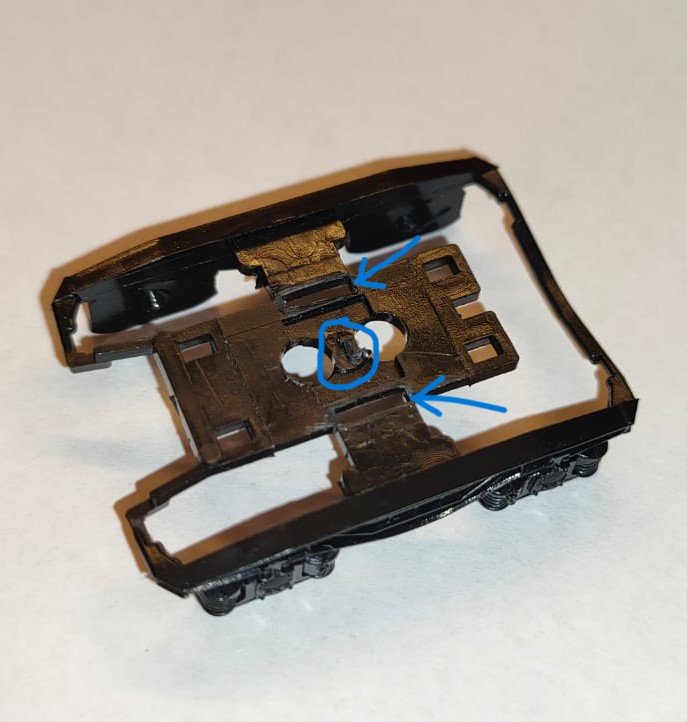

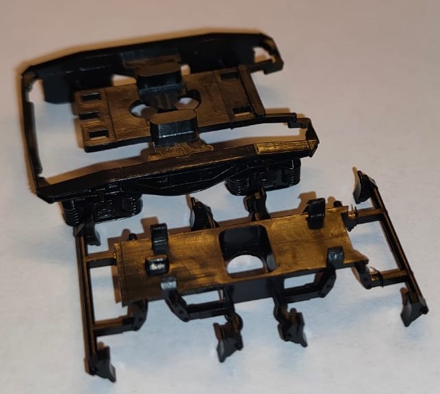

Si separano i 2 pezzi che compongono il carrello agendo sugli incastri della riproduzione dell'impianto frenante. Al telaio si eliminano i resti del perno di fissaggio e i 2 pattini laterali che scopriranno cosi 2 asole indicate dalle frecce blu.
Tra i 2 fori presenti si deve realizzarne un terzo, cerchio blu, del diametro del perno presente sul telaio del carro (3-3,5mm) su cui si andrà ad inserire il carrello e una delle 2 asole, in base a dove andrà montato il carrello, va allargata per consentire l'inserimento del perno che funge da limitatore della rotazione. La rondella di bloccaggio va spianata sui 2 lati opposti per garantirne l'inserimento nello scasso della riproduzione dell''impianto frenante e inserita in quest'ultimo si può poi procedere al riassemblaggio del carrello su cui fortunatamente vanno bene gli assi Acme.
Si fissano i carrelli al carro con le viti originali, si verifica il corretto movimento, in caso si aggiusta di lima l'asola fino a garantire il corretto movimento, e il lavoro è finito.

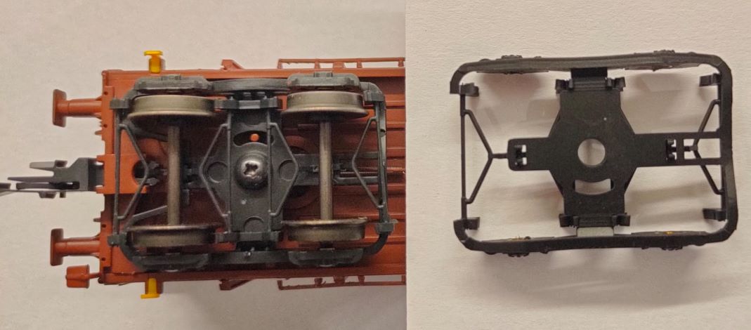

Il confronto con gli originali non denota particolari disallineamenti e l'intervento è pienamente reversibile nel caso in futuro si vogliano installare i carrelli originali. Per info i Roco sono a sinistra, gli Acme a destra con la scritta bianca.
Dimenticavo: i carrelli Roco, art. 121899, costano 5€ l'uno, la metà degli Acme, ma non hanno gli assi (che però non servono).
Mi scuso se mi sono dilungato ma spero possa eventualmente servire a qualcuno.
Lorenzo

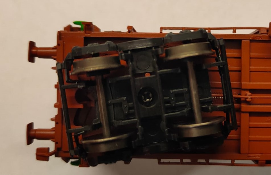

@ Roberto Fainelli: il set 45004 è il primo uscito nel 2010 seguito poi dal 45024 nel 2011 e nel 2021 dai 2 carri singoli 40215 e 40216 stando agli anni indicati sul sito gamos81.altervista.org. Tranne il 45004 tutti gli altri hanno i carrelli "nuova versione" con telaio chiuso su cui non ho riscontrato il problema. Non è che i tuoi 3 sono proprio il primo set uscito? Nella foto sotto quelli smontati sono i vecchi col telaio aperto verso sinistra mentre quelli sul carro i nuovi dove si nota il telaio chiuso sotto l'asse sempre a sinistra.
@Snaggletooth: costi a parte, la soluzione più semplice è sicuramente sostituire i carrelli deformati col ricambio Acme. Sostituire gli assi con altri di lunghezza maggiore tra le punte coniche richiede assi con misure diverse a seconda di quanto i carrelli sono deformati non essendolo tutti allo stesso modo o assi tipo i roco 40191 in cui si possono regolare le punte coniche rispetto alle ruote. Una coppia di assi Roco comunque costa almeno 6,90€ (9,90€ i 40191) quindi la soluzione risulta più costosa della sola sostituzione dei carrelli coi Roco.
Le boccole tipo Romford sono già presenti di serie sui carrelli quindi anche questa opzione non è percorribile.
I nuovi carrelli poi, Roco o Acme, offrono la certezza di un telaio più robusto che i vecchi non danno.
