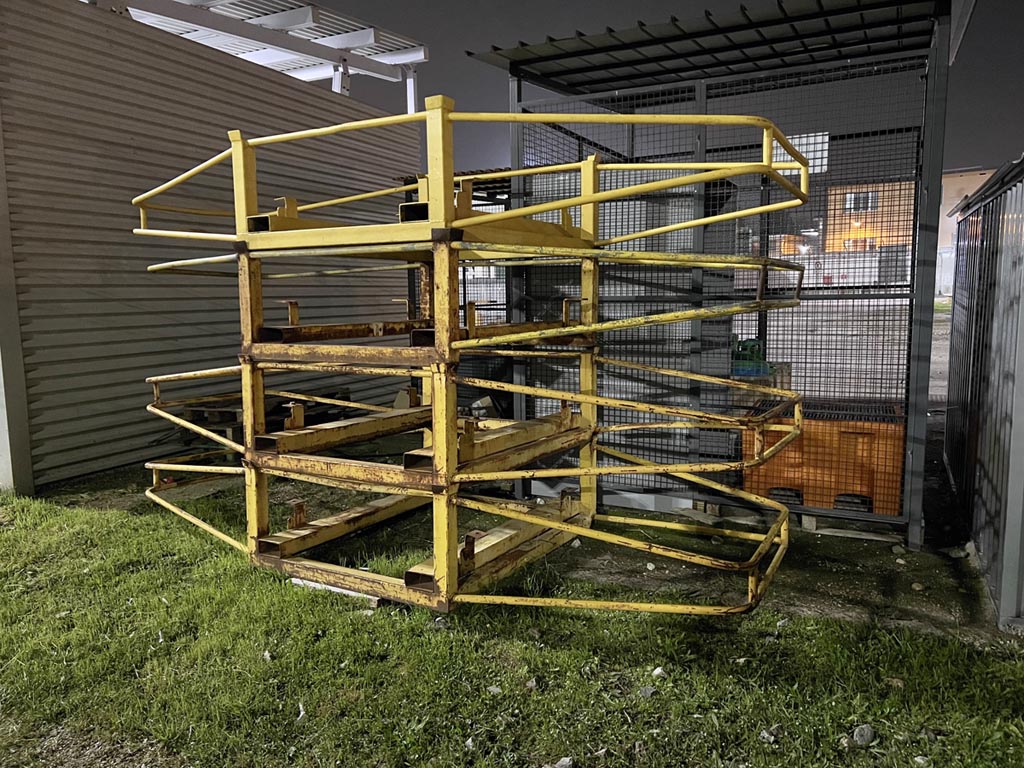

In deposito a Martesana mi sono spesso imbattuto in queste "strutture" (non saprei come definirle), che hanno proprio la forma e le dimensioni di un pantografo.
IMG_9742-2.jpg [ 240.05 KiB | Osservato 6080 volte ]
Questi sembrano un po dismessi, ma si trovano nella zona dove vengono stoccati i pantografi nuovi e quelli usurati.
Non penso nemmeno che viaggino su carri di qualsiasi genere ma su camion.
Proverò a domandare!
Fabrizio

Sono incastellature di protezione per il trasporto dei pantografi, sia nuovi che usati da rigenerare.
