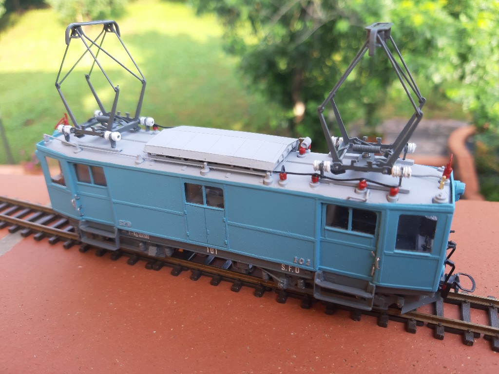

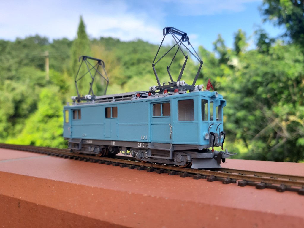

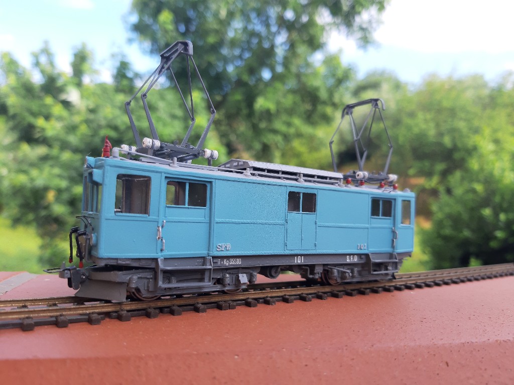

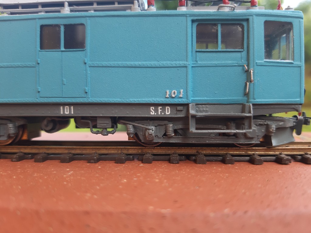

Mi rifaccio vivo dopo un bel po'... aggiungendo alla "collezione" il locomotore 101 costruito usando le solite tecniche già descritte. In particolare stavolta ho adottato due carrelli motori Lineamodel per H0m il cui passo e diametro ruote sono molto prossimi al prototipo; il funzionamento è davvero impeccabile anche grazie al sofisticato carrello fresato dal pieno e al tipo di motore scelto; il costo del kit è peraltro in linea con i soliti carrelli Halling (anche se questi ultimi sono già montati).
Il locomotore è stato riprodotto nello stato di fine carriera, anni '50 - primi '60; la livrea reale è piuttosto dubbia e se ne trovano varie "interpretazioni" nei modelli artigianali; ho cercato di andare su una cromìa che richiamasse le foto a colori presenti sul libro di Evaldo.

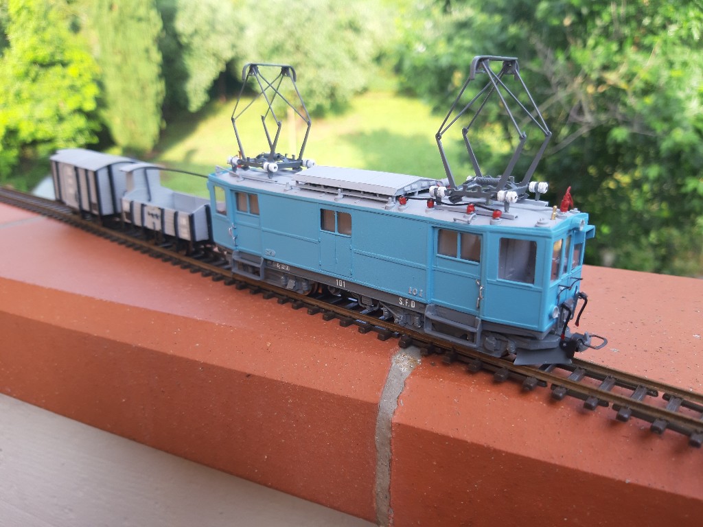

Breve composizione merci sfruttando un paio di carri tra quelli realizzati per ultimi:

Bellissima! Complimenti! I carrelli sono in fusione?

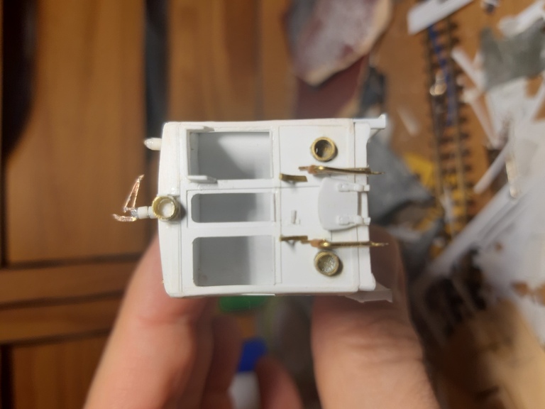

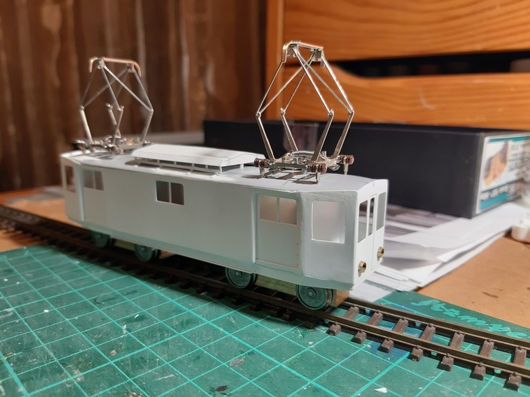

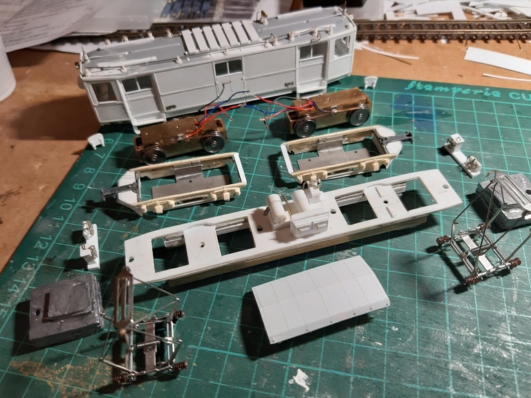

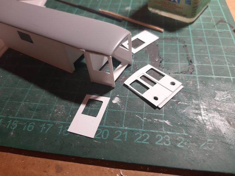

Grazie; le fiancate sono realizzate con cloni in resina da un master con materiali vari (plasticard, ottone ecc); sono applicate con dei profili in ottone saldati a quel pezzo che Lineamodel mette nel kit per associare le fiancate dei carrelli, per avere un carrello robusto (quanto basta...) e smontabile. Provo a mettere qualche immagine di lavorazione.
20220901_231951.jpg [ 190.28 KiB | Osservato 6994 volte ]
20221001_202743.jpg [ 199.68 KiB | Osservato 6994 volte ]
20230408_210136.jpg [ 121.86 KiB | Osservato 6994 volte ]
20230424_210322.jpg [ 256.67 KiB | Osservato 6994 volte ]

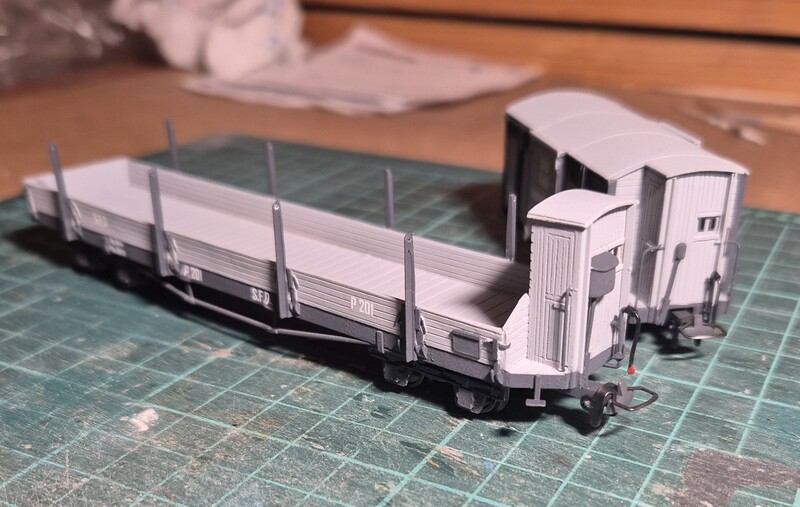

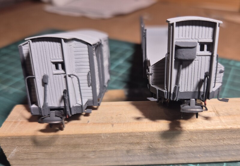

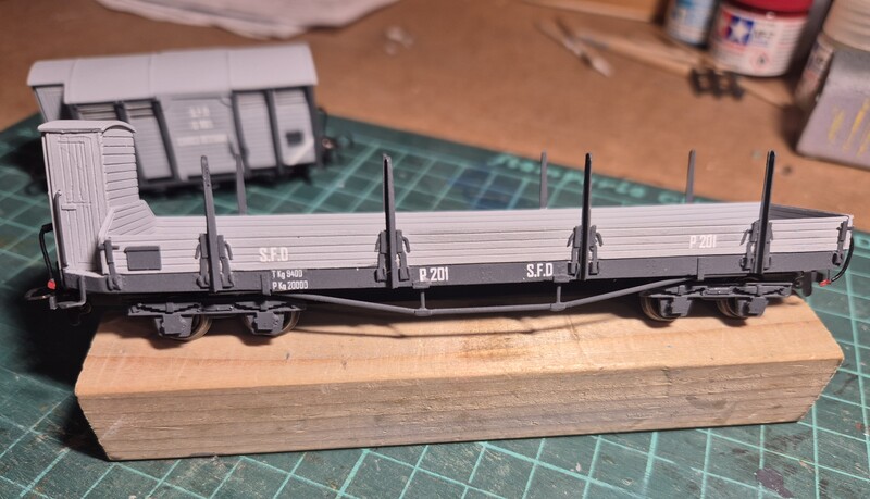

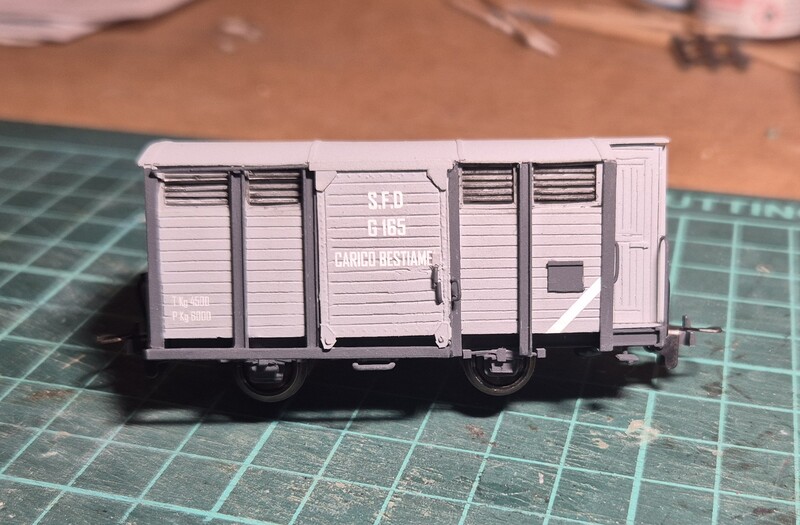

Buonasera, ritorno sulle mie realizzazioni in tema SFD per questi due carri che vanno ad aumentare il parco merci... si tratta del carro pianale a carrelli P201 (tipo Moncenisio) e del carro a due assi trasporto bestiame G165.
Non mi dilungo sulle tecniche costruttive che sono sempre le stesse già illustrate nei precedenti post; aggiungo che del primo carro esiste un disegno della fiancata sul libro di Evaldo Gaspari mentre del secondo, non esistendo nulla, ho ricavato le immagini dalle (poche) fotografie che lo ritraggono e da una misura presente nelle tabelle del citato libro; apparentemente più basso degli altri simili chiusi (in una foto in composizione si distingue abbastanza bene) e diverso nella garitta priva della caratteristica sporgenza della manovella del freno a mano.
Rispetto agli altri carri già realizzati ho preferito, per la ferramenta, il colore "German Grey" anzichè il nero, come suggerito su un articolo di Voie Libre per carri francesi simili; mi pare effettivamente più adatto a un carro non troppo nuovo di fabbrica... ora però ci sarebbe da correggere i 4 già fatti...!
