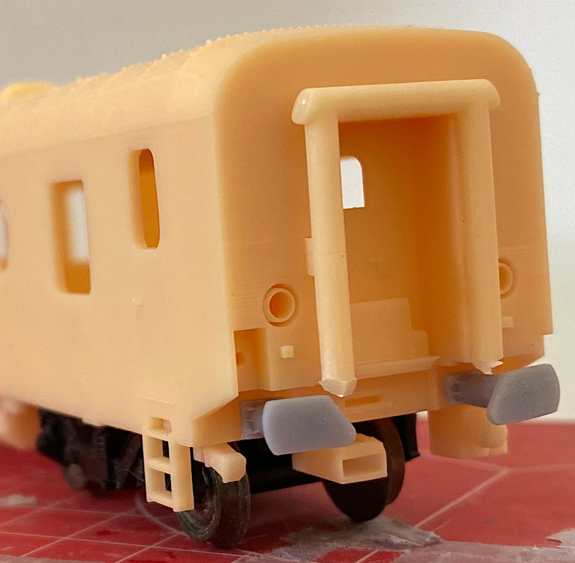

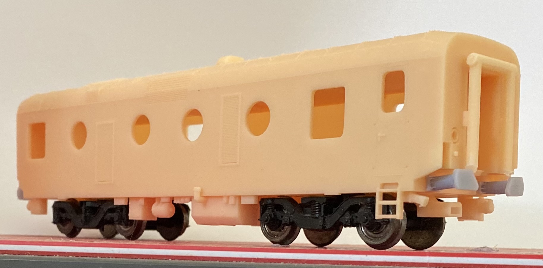

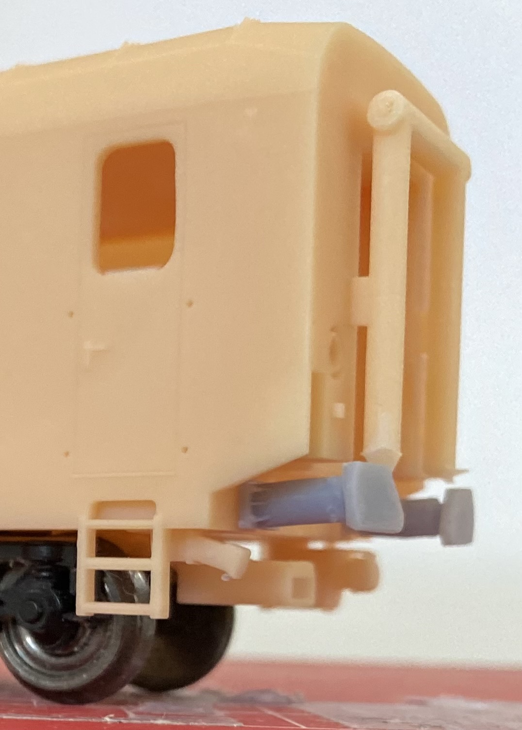

Salve a tutti,
Ho aggiornato il sottocassa con l’aggiunta delle prese 78 poli e Rec, il problema che ho riscontrato peró è che diventa difficoltoso se non impossibile inserire poi i porta ganci modellistici, quindi almeno la presa rec cercheró di stamparla a parte e di inserirle in un secondo momento.
Per queste stampate poi ho voluto usare la resina lavabile in acqua e devo dire che la risoluzione rimane pressochè identica, inoltre ho trovato molto più semplice separare i pin con l’acqua calda che ammorbidisce molto la resina.
A presto per ulteriori sviluppi
