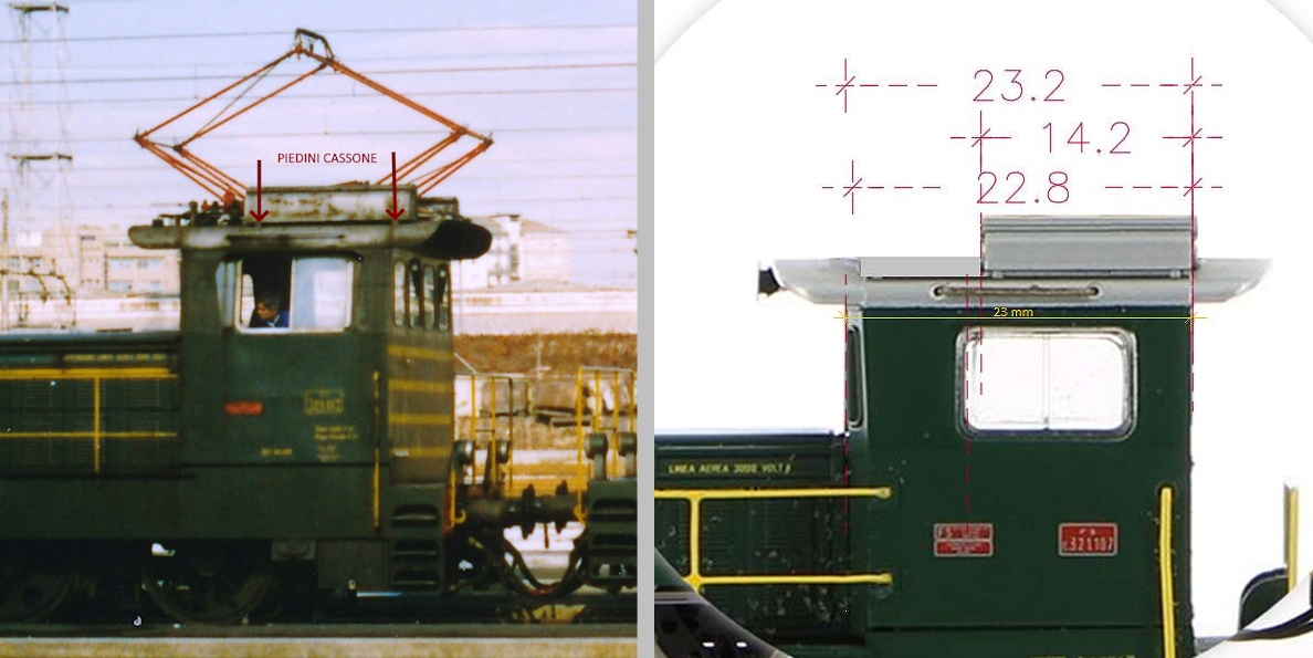

Ciao Claudio … ravanando sui miei PC ho trovato parecchie foto dell’E321 e dell’E323 da cui risalire alle modifiche da fare all’imperiale del modello Rivarossi (elemento comune ad entrambe le macchine reali).
Ho fatto quindi le MIE considerazioni circa gli interventi che FARO’ IO al mio E321

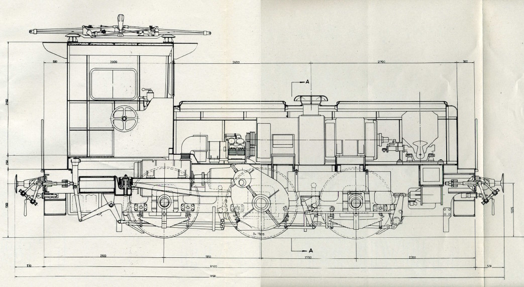

1) Innanzitutto il modello Rivarossi dell’E321 è esteticamente completo e rispondente al modello reale ad eccezione appunto alla dimensione del cassone dx (guardando il modello frontalmente) e della riproduzione dei cavi AT …
2) Partendo da questo figurino quotato dell’E321 …
Figurino quotato.jpg [ 172.31 KiB | Osservato 207 volte ]
Ho ricavato le misure in scala H0 verificandole con il calibro … e direi che ci siamo
E321_003_2_elabor_01.jpg [ 196.97 KiB | Osservato 207 volte ]

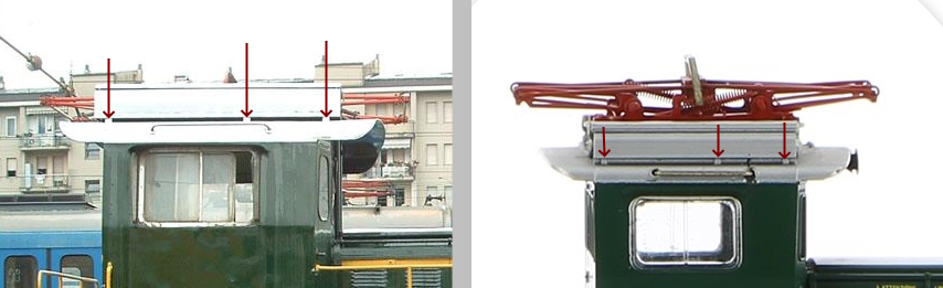

3) Raffrontando il modello con le foto reali è possibile vedere che la posizione dei piedini di sostegno dei cassoni è stata perfettamente riprodotta da Rivarossi …
E321_003_1_elabor_02.jpg [ 141.24 KiB | Osservato 207 volte ]

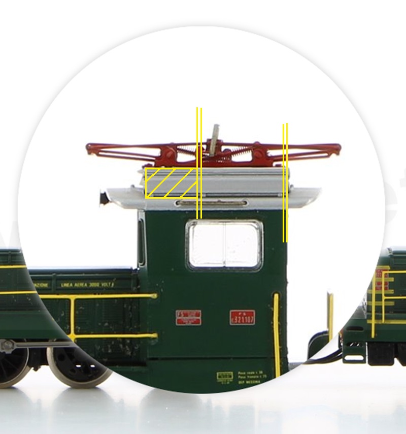

4) Pertanto partendo da questi ho ricavato che il cassone dx andrebbe accorciato di circa di 9 mm. Io per sicurezza mi attesterò su 6÷7 mm (più avanti spiego il perché).
Modifica E321_01.jpg [ 90.46 KiB | Osservato 207 volte ]
5) A questo punto il lavoro al cassone è completo, resta da riprodurre l’andamento dei cavi AT e il posizionamento di sezionatori e isolatori aggiuntivi.

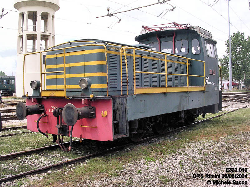

Ciao Mussinatto (così non ci confodiamo con i Claudio :wink: ) come si vede da questa foto
il telaio della 245RR ha i calpestabili in lamiera antinfortunistica (almeno per le parti in vista)
Ovviamente trapiantando la parte superiore del 321 ela verniciatura hanno nascosto la zigrinatura ....
Non ho trovato ancora foto reali del 323 che confermino la mia ipotesi ma da qualcuna si intuisce che i praticabili siano in realta zigrinati (come logica vorrebbe)
