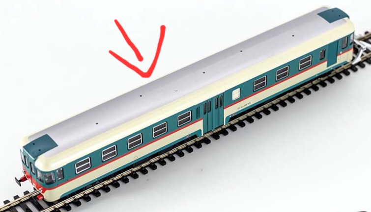

Tiro su per chiedere:
Quale è il grigio usato sul tetto delle ALn 668 (vedi foto)?
Grigio Argento RAL 9006?
Grazie a chi vorrà rispondere
