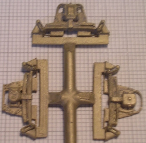

Molto tempo fa era avvenuto un incidente: avevo ordinato delle cisterne TTM Kit, il pacco è arrivato schiacciato e i kit danneggiati.
Con taglia, cuci, recupero di pezzi avanzati ho ricavato altri carri, e per completarne uno ho montato i parasala e le boccole del carro P. Il carro M può aver usato quelle boccole in epoca III? Può aver montato (le ho) le "muso di porco"?
Ringrazio chi sa rispondere.

Carissimo, carri M con le "muso di porco" personalmente non ne ho mai visti, ma potrebbe essere. Sicuramente montavano le boccole ad olio B40, le 43B3 o le 43B5. Certamente il caro Giovanni Leone può essere d'aiuto a derimere la questione.
Saluti, Ennio

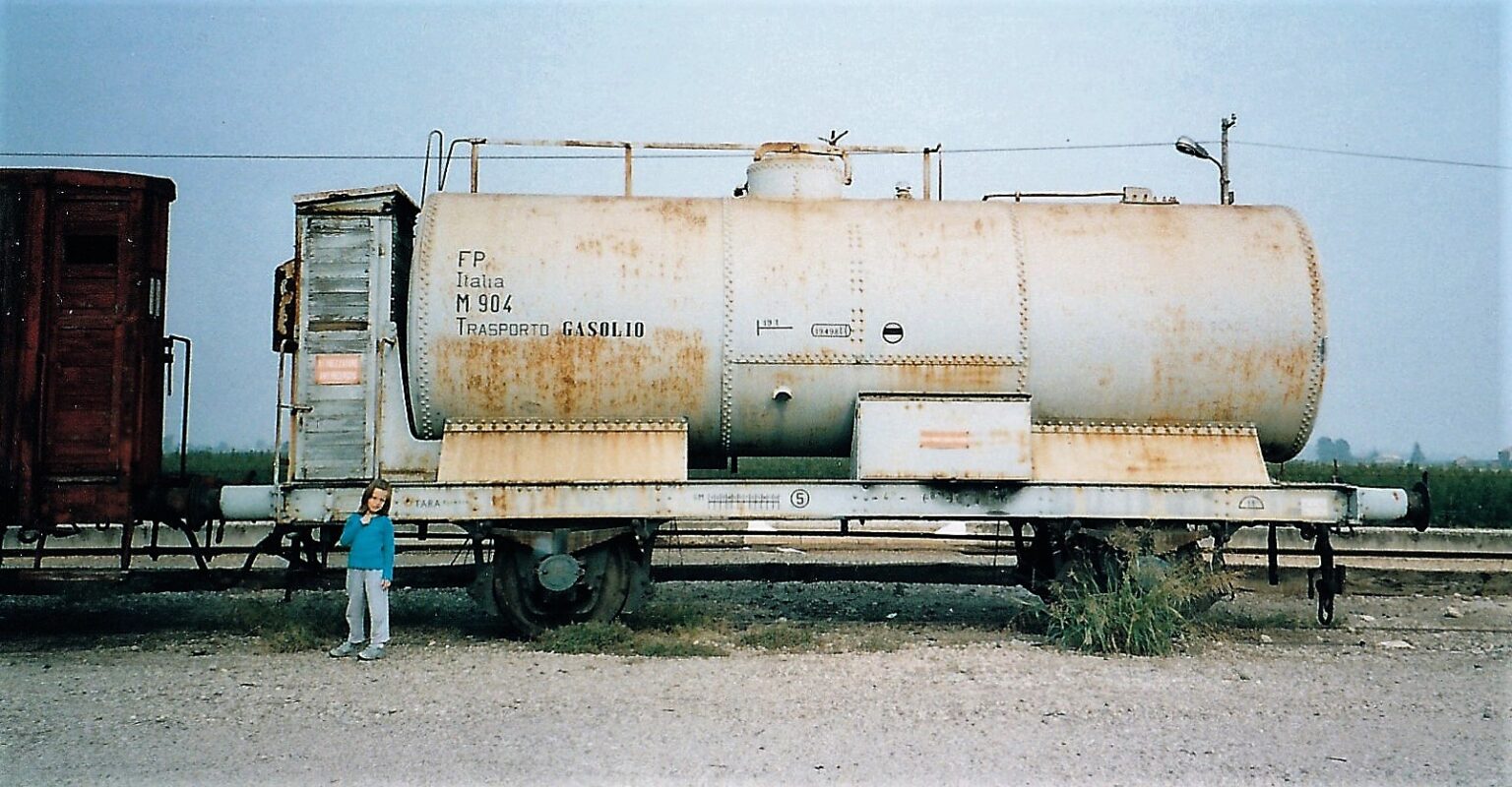

In rete ho trovato questo, delle Ferrovie Padane, ma non saprei dire l'epoca di appartenenza. La foto è recuperata da altro sito modellistico e datata "intorno agli anni 2000" (ovvamente non riferibili all'epoca di appartenenza del carro, ma solo allo scatto)
Poi forse la conoscevi già...

Quindi le "muso di porco" sono plausibili, meno le balestre singole.

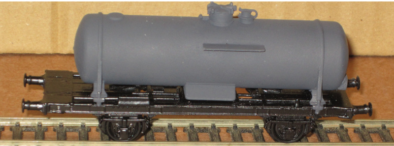

Ecco, sta prendendo forma qualcosa così:
Commento file: Cisterna "collage"
InH0_CisternaCollage.JPG [ 177.03 KiB | Osservato 3065 volte ]
La cisterna (che è quella da 20 mc) non è ancora attaccata al telaio e mancano quindi le condotte di scarico. Un carro così potrebbe essere esistito davvero?

Non so il carro M da 20 mc cosa trasportasse (gasolio? aveva le serpentine di riscaldamento), ma come dimensioni ci somiglia.
Bello il carro padano, allora le boccole "suine" ci possono stare.
Cisterne di quel tipo erano anche RIV?
