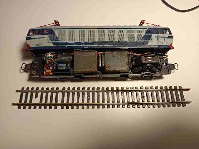

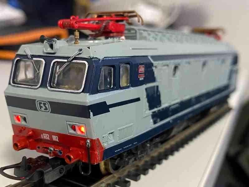

1 La locomotiva, innanzitutto, è stata aperta, presentandosi così:
vista frontale.jpg [ 134.99 KiB | Osservato 8424 volte ]
situazione iniziale 2.jpg [ 28.06 KiB | Osservato 8424 volte ]

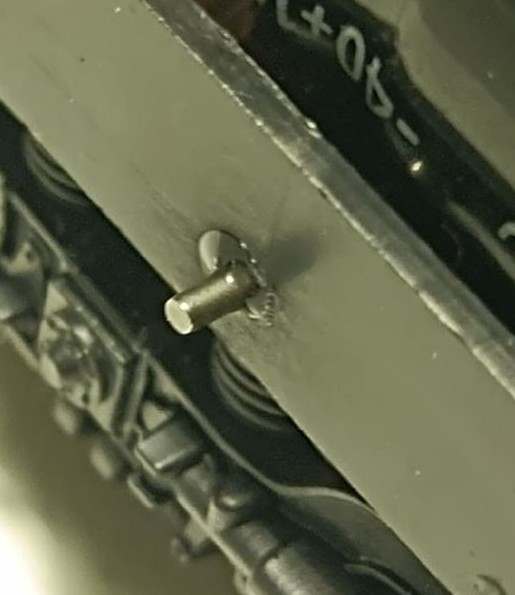

4 Ho costruito lamelle prendi corrente aggiuntive utilizzando quelle delle vecchie audio-cassette. Infatti, le piastrine commerciali in rame che ho reperito, tendevano a plasticizzarsi anche con deformazioni modeste.
Quelle specifiche avevano costi sproporzionati.
Utilizzandone di più spesse, invece, l'eccessiva rigidezza non permette lo scorrimento delle ruote.
Con pochi euro online, mi sono quindi fatto una bella scorta di audiocassette con all'interno il necessario per tutte le lamelle che voglio.
Le lamelle vengono quindi fissate con delle micro viti, sempre derivanti dalle cassette, al carrello.
È necessario fare qualche tentativo prima di trovare la giusta forma della porzione centrale da piegare, in modo da incastrarle sull carrello, senza che si torcano durante la marcia: infatti, secondo più fonti consultare, la posizione migliore per lo strisciamento è quella sul bordino, in modo da evitare che si accumuli troppa sporcizia...posizione che non favorisce la stabilità a torsione se non con un decente ritegno.
Lamelle.jpg [ 33.84 KiB | Osservato 8424 volte ]
L'immagine mostra il posizionamento che mi è parso migliore:
Lamelle3.jpg [ 46.47 KiB | Osservato 8424 volte ]
lamelle prendicorrente 2.jpg [ 174.98 KiB | Osservato 8424 volte ]

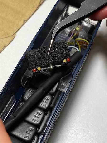

8 Della gommapiuma nera da imballaggio è stata utilizzata per mascherare l'eccessiva luce attorno i fanali e sotto al tetto, tagliandola a misura e incastrandola tra i pertugi.
La pcb luci, come anticipato, è stata fissata al tetto tramite un cubetto di Forex incollato alla cassa su cui ci si è aggrappati tramite un micro vite. Questo ha permesso di compattare gli spazi.
Le canaline nere sono necessarie per ordinare i numerosi fili, che altrimenti non permetterebbero la chiusura della cassa. Il decoder è stato infilato in una tasca di plastica.

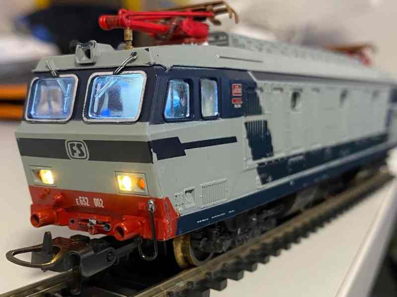

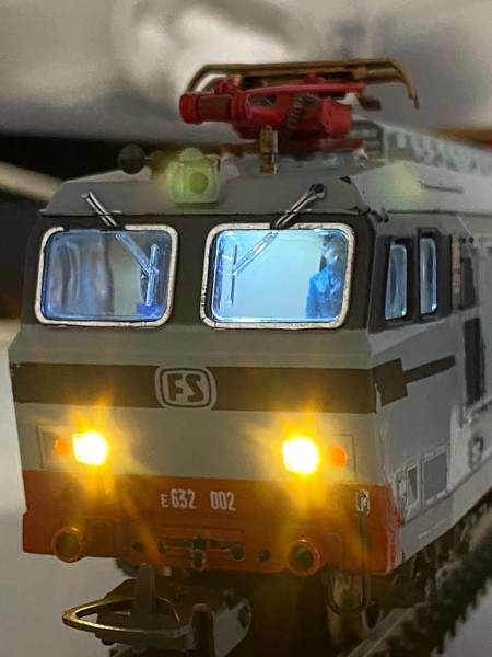

In conclusione, devo dire che la marcia è molto fluida con un minimo incredibile per un motore "G".
luci fronte.jpg [ 132.72 KiB | Osservato 8424 volte ]
luci rosse.jpg [ 29.78 KiB | Osservato 8424 volte ]
Rimane la parte di miglioramento estetico, che sarà il prossimo obiettivo da raggiungere.
Ho già predisposto i fori per gli accoppiamenti pneumatici e messo la presa Rec.
Inoltre voglio trovare una soluzione per incastrare la cassa al telaio e sostituire in qualche modo quel gancio abnorme con uno tipo NEM.
Si accettano critiche e consigli. Buone elaborazioni!!!

Problema risolto! Per annerire un po' di più i led, ho utilizzato del colore acrilico senza attendere la completa asciugatura prima di testare il modello...Questo ha indotto, evidentemente, delle correnti parassite che facevano accendere i led.
Una volta asciugati si è sistemato tutto:
4c.jpg [ 28.93 KiB | Osservato 3922 volte ]
1c.jpg [ 29.71 KiB | Osservato 3922 volte ]
2c.jpg [ 29.01 KiB | Osservato 3922 volte ]
3c.jpg [ 28.89 KiB | Osservato 3922 volte ]
Il riverbero è più un effetto della foto: a occhio nudo non si nota alcuna "interferenza" tra la luce rossa e gialla.
Inoltre, ho iniziato a sistemare la parte estetica. Mi sono occupato innanzitutto di poter chiudere il modello: i pioli in plastica che andavano ad inserirsi tra telaio e cassa erano rotti.
Ho provveduto a sostituirli con degli spinotti metallici, inseriti praticando un forellino con una punta fine sulla cassa in plastica ed incollandoli con della colla cianoacrilica. La cassa si apre e si chiude agevolmente usando una tessera telefonica.
Anche questi pioli metallici, come le lamelle prendicorrente, derivano dalle vecchie audiocassette e hanno il diametro adatto allo scopo.
