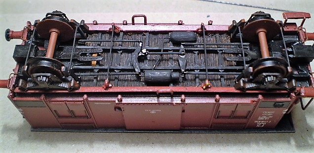

Fresatura: da fresare. Lavorare un pezzo metallico con la fresa.
Poi ci tocca vedere gente che per montare un aggiuntivo ricorre a trapani e utensili simili...
Qui i timoni Roco che risultano perfetti. Se ricordo bene su alcuni kit, sul telaio, sono presenti 2 fori che corrispondono perfettamente ai fori presenti sulle alette dei timoni Roco. Io ho eliminato le alette (con un normalissimo cutter e non con la sega circolare) e li ho incollati.

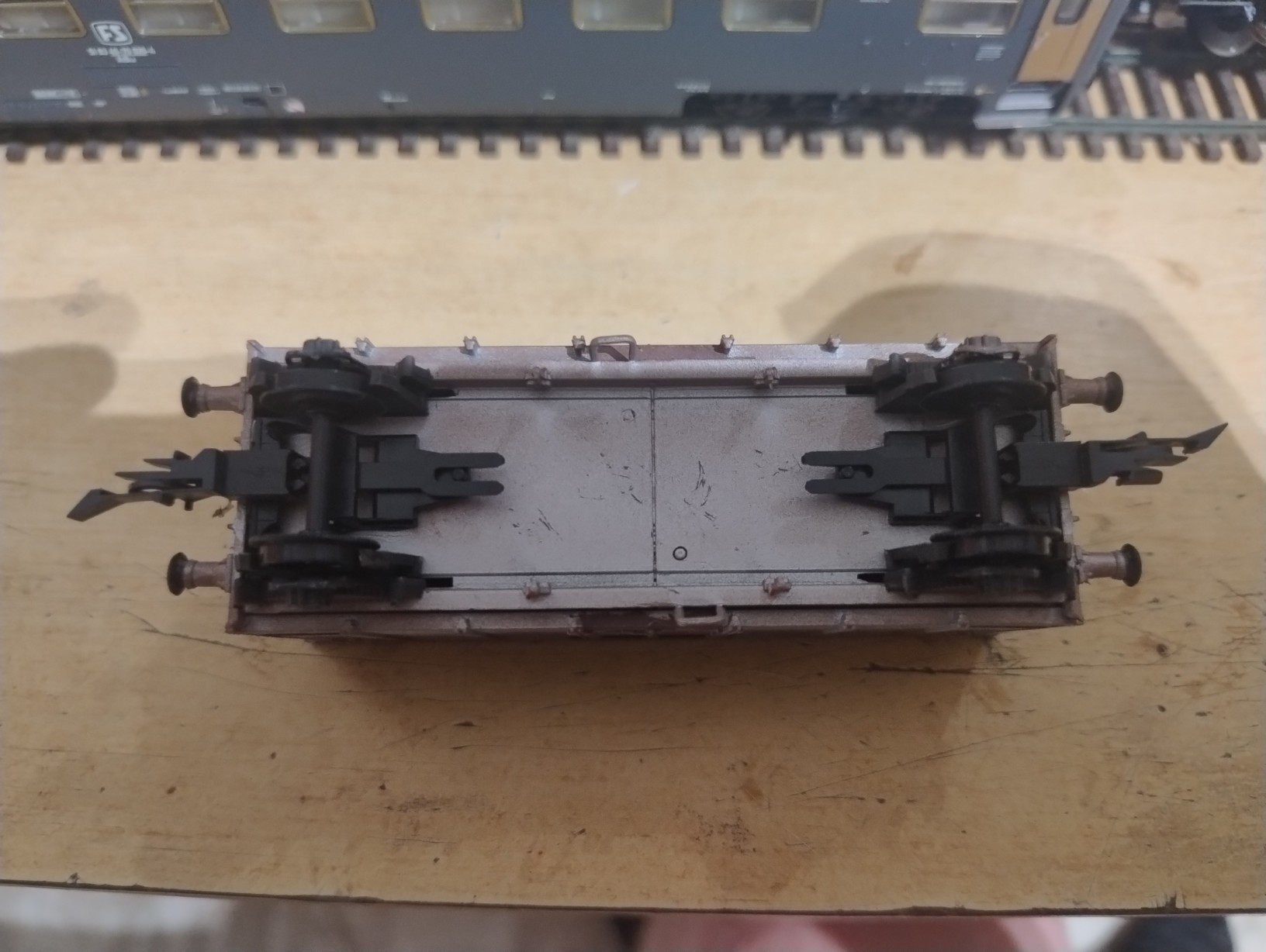

Secondo me, i ganci ROCO vanno benissimo per i carri TTM
