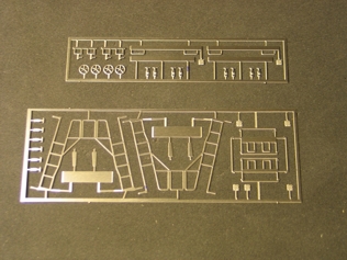

Riesumo il topic per segnalare che per migliorare definitivamente i carri in oggetto abbiamo fatto quanto nelle foto: scalette, ancore, predellini , volantini etc etc , utili anche per altri carri
Se volete saperne di più scrivetemi in MP o a claudio.mussinatto@tin.it.
