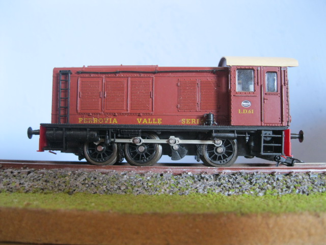

Mi ritrovo questo locomotore della Lima,al quale non so dove apporre gli aggiuntivi allegati.
Mi date una mano per favore?
Un grazie anticipato
Bruno

Innanzitutto partirei col dare un'aggiustatina al portagancio :mrgreen:
Ma poi....di fori sulla cassa ne vedi? I due aggiuntivi più a destra sembrano dei corrimani verticali da inserire in fori laterali (ed un foro superiore) in qualche parte della cassa...solo che dalle foto non si vede
Gli altri aggiuntivi sembrano dei simboli tipo delle tribù azteche....ma dove l'hai reperita sta loco? :lol:

Una foto del prototipo reale potrebbe aiutare....
(dal sito Photorail)
Quei pezzetti al centro della materozza, con l'anellino, sono i mancorrenti per il pancone anteriore.
Quelli in alto a destra (quelli di forma triangolare) dovrebbero andare ai lati della porta di servizio sul retro della cabina.
Alessandro

Grazie Alessandro
Con questa foto praticamente ho risolto tutto.

e una ex v36 !!!

Azteca proprio no,bisogna scendere parecchi kilometri,sempre in continente americano peró.Diciamo che l´ho presa da una tribu Mapuche,aveva anche la scatola originale,ma priva del foglietto istruttivo,comunque solo i corrimano della scaletta ero riuscito ad individuare.Ma ora con la foto che ha postato Alessandro tutto é piú semplice.Il che mi rivela che il modello é anche ben fatto.
Portagancio!!!...........Nun me ne parlá.per cercare di agiustarlo ho dovuto togliere le vitarelle del sottocassa ed e venuto via tutto il sistema di trasmissione,quindi ho fatto appena in tempo a rimontare il tutto,riinviando il probblema.
Bruno

Quegli aggiuntivi a destra sono i corrimano da montare davanti alla scaletta che si trova sulla cassa sul sinistro del modello,
c'è poi la pedana ribaltabile da montare sotto la porta posteriore, i due mancorrenti a forma di y vanno innestati nei fori realizzati ai lati di detta porta. n.b. nella specifica versione, andrebbe verificato se questi aggiuntivi - i mancorrenti e la pedana- sono da montare......
paolo.

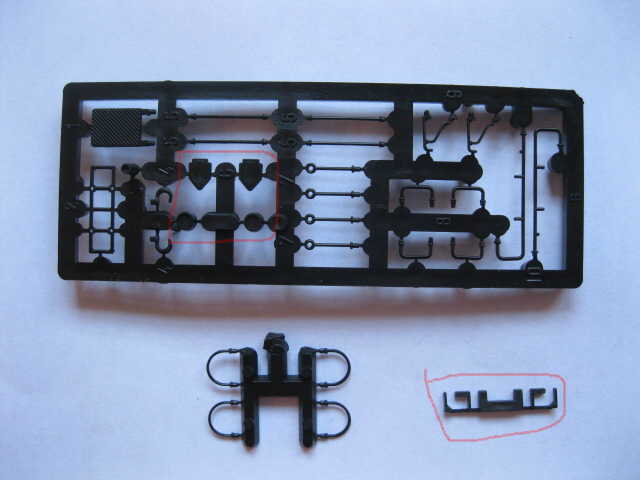

Riporto su il post perché sono curioso di sapere a cosa servono quegli aggiuntivi che ho cerchiato in rosso, dato che sono comuni a tutte le versioni della V 36 fatte dalla Lima.
Grazie a chi potrà svelare l'arcano!
Alex

Quelli dentro la materozza dovrebbero essere i fanali: i posteriori sono quelli tondi, gli anteriori quelli, diciamo così, trapezoidali-poligonali. L'altro pezzo non mi sembra di averlo visto quando ho aggiuntivato la mia...
Rodolfo

Grazie Rodolfo. I pratica sono le ghiere da montare, dato che i fanali se non ricordo male sono funzionanti.
Alex
