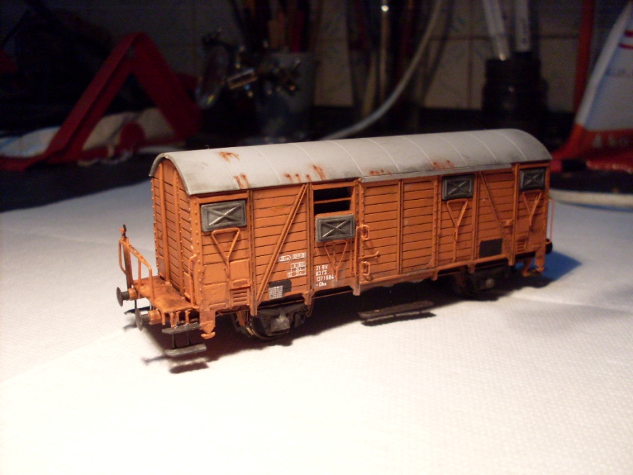

Ciao a tutti, approfittando del fatto che nel fine settimana passato ho avuto un pò di tempo libero ho preso di mira un carro merci lima ,tanto"per muovere le mani"
I lavori fatti non sono molti:
cominciamo con la parte bassa del carro,unico intervento che ho voluto effettuare è stato posizionare correttamente i ceppi dei freni, quindi li ho tagliati dalla loro posizione originale e incollati a delle sottili striscioline ricavate da delle schede telefoniche
che simulano i bracci di movimento del meccanismo frenante poi ho assemblato questi incollandoli direttamente sul sottocassa del carro facendo in modo che i ceppi risultino complanari con le ruote
Copia di SDC10419.JPG [ 243.91 KiB | Osservato 6657 volte ]
Copia di SDC10430.JPG [ 229.88 KiB | Osservato 6657 volte ]
Per le casse volendo riprodurre alcune botole di areazione aperte, una volta tolto il tetto (operazione necessaria se si vuole aggiungere una zavorra, io ho aggiunto 25g ) ho tagliato le due che risulteranno aperte dal tetto (sono un tuttuno con esso)
e assottigliate il più possibile strofinandole su un pezzo di carta vetro n320, altrimenti una volta incollate in posizione abbassata risulterebbero troppo in rilievo.All interno delle botole ho incollato dei pezzetti di velo per bomboniere per simulare la retina di protezione.Ho applicato i maniglioni del portellone e i corrimani del manovratore ottenuti con sottile filo di rame ricavato dall avvolgimento di un piccolo trasformatore
Per la verniciatura ho usato un mix di tecnica mi spiego:
la prima cosa è stata verniciare ad aerografo in rosso vagone tutta la cassa ,telaio e tetto in alluminio poi con del nero molto diluito ho eseguito dei lavaggi nelle fessure e zone in depressione .Con del nero meno diluito e un pennellino fino ho ripassato tutte le fughe tra le doghe una per una :shock:
Con delle terre nere a questo punto ho ombreggiato le zone più soggette ad accumulo di sporco;adesso è il momento del dry brush con dello smalto rosso vagone passato su tutta la cassa che "impastandosi con le terre assumerà una tonalità di marrone molto più scura e sfumata.Con una seconda mano di dry brush sempre con lo stesso smalto si otterranno delle sfumature più chiare in quanto le terre sono ormai fissate,più mani si danno più le sfumature saranno chiare anche se consiglio di non darne più di due altrimenti i particolari si appiattiscono,infine si lumeggiano gli spigoli vivi,chiodature con del color sobbia sempre in dry brush fatto con un pennellino piatto a setole dure
Le decal sono degli "avanzi " di un kit di TTM
Neanche a dirlo, costo zero,credo che alla fine l " umile " carro lima possa fare una figura dignitosa su di un plastico che ne dite :?:
ciao tutti
gianfranco

 Oggetto del messaggio: Re: invecchiamento carro merci
MessaggioInviato: mercoledì 12 settembre 2012, 20:52
Messaggi: 933
Mha, ti dirò che nel complesso non è male. Ovviamente è infinitamente più bello del modello come esce dalla scatola. L'uniformità dello "sporco" ovviamente non è quella di un aerografo, e potrebbe essere un pelino più curata. Da evitare sopratutto l'orma delle setole del pennello, le striature.
Io fossi in te farei ora così, prima di mettere il rotabile sul plastico e passare ad un altro carro. Prepara con terre e vernici (tempere, acriliche, come ti trovi meglio) un marrone scuro, un pò di più del colore di base del carro, e vernicia accuratamente ma senza ossessione tutti i montanti, verticali e diagonali, ed il contorno della porta e le guide ed un pò anche il telaio. Poi una volta sciutto ri-lumeggi ma leggerissimamente.
Infine stacca quelle decals ed errate o no mettile nella posizione giusta, aiutati con una foto di un Gs. La prima che ho trovato: http://www.trenomania.org/fotogallery/d ... fullsize=1
Buon lavoro, ciao
MessaggioInviato: mercoledì 12 settembre 2012, 22:08
Iscritto il: martedì 1 agosto 2006, 21:43
Messaggi: 391
Località: FE
Buona idea quella della reticella per gli aeratori.
Probabilmente il modello guadagnerebbe parecchio dalla rimozione della pedana di plastica, sostituendola con una autocostruita.
Poi magari una passata di cartavetro sulle nervature del tetto, troppo in rilievo e una passatina di colore alluminio sulla protezione della porta scorrevole...sarebbero altri passi avanti!

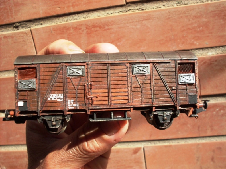

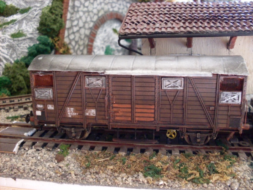

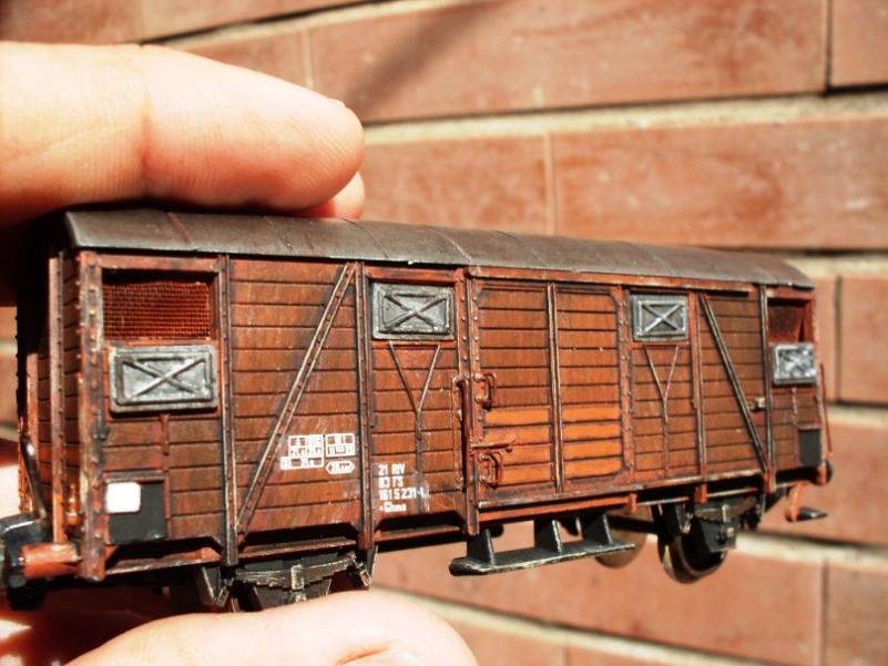

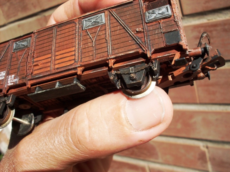

Ciao, versione riveduta e corretta dopo i vostri suggerimenti
Copia di SDC10524.JPG [ 245.6 KiB | Osservato 6314 volte ]
Copia di SDC10590.JPG [ 245.67 KiB | Osservato 6314 volte ]
In sostanza ho patinato tutto il modello con le terre prima nere e poi ossido per attenuare i segni delle pennellate;
per le decal più di così non ho potuto fare,considerate che per staccarle senza rovinarle per poterle riutilizzare,sezionarle e soprattutto per modificare la scritta Ghsm in Gs mi sono giocato un paio di diottrie 8) !!!
Dovendo rimettere mano al tetto come suggerito da Rodolfo ho deciso di rifarlo exnovo con una lamina di alluminio in modo di avere la possibilità di creare on pò di gocciolatoio lungo tutto il perimetro del carro e creare lo sguscio di protezione dello scorrevole del portellone un tuttuno con il tetto stesso.
Infine ho applicato pedane di carico e volantino di stazionamento autocostruiti
Ciao Gianfranco
 Oggetto del messaggio: Re: ELABORAZIONE: invecchiamento carro merci
MessaggioInviato: venerdì 21 settembre 2012, 19:53
Messaggi: 933
Allora:
Decals al posto giusto, OK
Predella molto meglio della Lima
Patinatura molto migliorata
Tetto no, meglio il Lima spianato con la carta vetrata. Era solo la guida del portellone da ripassare in alluminio. Modellisti anche molto abili non si azzardano a rifare un tetto: non è assolutamente facile cogliere la curvatura e si rischia di snaturare il modello.
Il volantino del freno non è obbligatorio, c'era solo su alcune sottoserie dei carri Gs. Complimenti per l'audacia nella realizzazione, altra cosa non facile. Ma in realtà avrebbe 5 razze e quindi differente: puoi anche toglierlo.
Ma non fare altro: come dicevo spesso ad amici che si avventurano in elaborazioni, elaborare sul'elaborato può condurre ad un triste epilogo. Come dico io "il modello ti muore tra le mani" ovvero troppe modifiche e lo rovini. Dai una sistematina e passa ad un altro carro. Questo va bene così.
Comunque bravo!

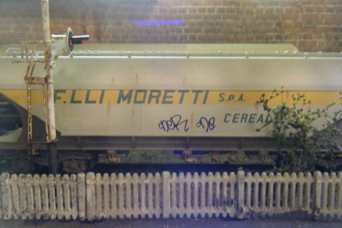

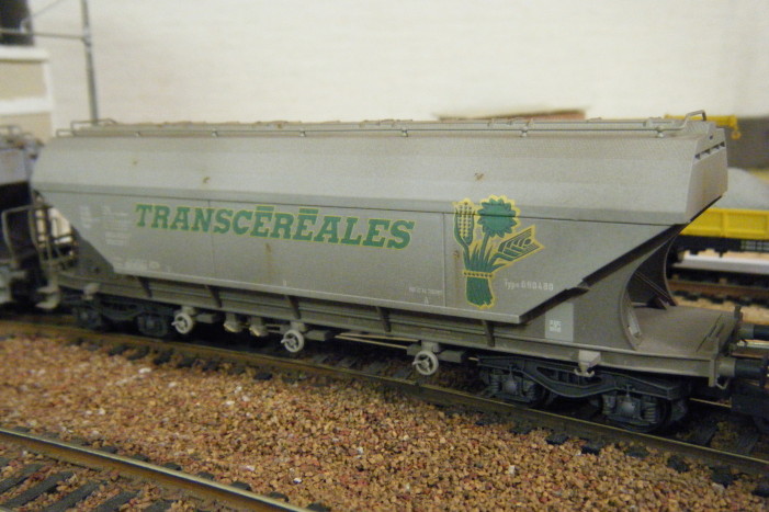

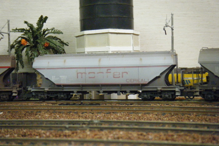

Approfitto della discussione per proporre l'invecchiamento di una diversa tipogia di carro merci ossia i carri tramoggia Uagpps per cereali. Per ottenere l'effetto visibile nelle foto seguenti ho proceduto in questo modo:
- Sul carro Monfer ho parzialmente cancellato la scritta Monfer con carta vetro ad acqua molto fine, consiglio per un risultato migliore del mio di passare la carta vetro in senso verticale e non orizzontale.
- Ho dato una mano di trasparente opaco mischiato con bianco (pochissimo) per conferire l'aspetto sbiadito, in base alle passate si può ottenere un aspetto più o meno scolorito.
- Ho mascherato la fiancata della tramoggia ed ho sporcato con marrone scuro i supporti della tramoggia stessa ed il telaio, una leggera passata l'ho data anche alla parte superiore del carro, solitamente molto sporco si accumula nella parte obliqua delle testate. In questa fase ho applicato anche qualche mascheratura in corrispondenza delle scritte di servizio che devono essere leggibili.
- Per riprodurre qualche punto di ruggine ho fatto saltare piccoli pezzi di vernice con un cacciavite ed ho riempito il "buco" con vernice color ruggine, a vernice quasi asciutta ho passato un cotton fioc dall'alto verso il basso per riprodurre le colature provenienti dalla ruggine.
monfer_sbiadito.JPG [ 92.19 KiB | Osservato 5898 volte ]
Moretti_sbiadito.JPG [ 83.92 KiB | Osservato 5898 volte ]
Transcereales_sbiadito.JPG [ 89.89 KiB | Osservato 5898 volte ]
Una prossima prova consisterà nel mescolare al trasparente opaco anche del colore ruggine...

Ciao Antonio ottimo lavoro :D
Quello che più mi piace è il carro della Moretti spa quell ambientazione con il segnale arruginito il graffito sul carro rende proprio bene l idea di "consumato" dagli agenti atmosferici e da una manutenzione un pò "latitante" (come spesso avviene per mancanza di fondi... :roll: )

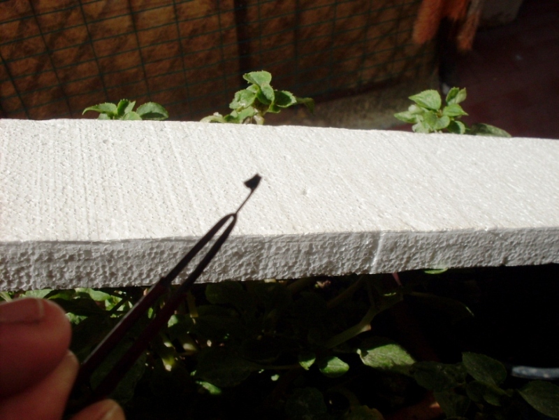

Per creare gli spot di ruggine io uso un altro metodo:
deposito una piccola goccia di vinavil nel posto dove voglio creare una bolla di ruggine poi ci faccio cadere sopra a pioggia una piccola quantità di polvere per le patinature color ruggine;a colla secca con un pennellino fino leggermente umido, sfruttando la stessa terra, creo le colature di ruggine verso il basso.
Il risultato tutto sommato non è male
