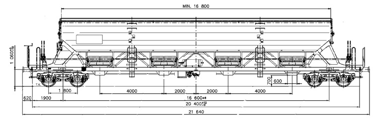

cercando di costruire un diorama sto "studiando" delle foto per estrapolare le dimensioni di un magazzino merci e valutarne il realismo.
Ho una foto del magazzino merci con dentro un carro tadgs (è a binario interno) e vorrei fare un confronto.
Navigando sui vari siti non ho trovato niente, anche se non avete il figurino completo le misure che mi farebbero comodo sono l'altezza totale e l'ingombro laterale del corpo del carro.
Se interessa posto la foto ma devo capire se non è troopo pesante.

In realtà i Tadgs sono di vario tipo ma penso intendi questi:
http://www.dybas.de/dybas/gw/gw_t_9/g960_2.html
In ogni caso ci sono anche questi
http://www.dybas.de/dybas/gw/gw_t_9/g957.html
http://www.dybas.de/dybas/gw/gw_t_9/g958.html
http://www.dybas.de/dybas/gw/gw_t_9/g959.html
In tutti e 4 i casi clicca su
"Technische Daten" sotto la foto a sinistra.

Intanto puoi usare questo:
typ_vyk_Tadgnss.jpg [ 64.65 KiB | Osservato 3115 volte ]

Vi ringrazio delle risposte
E' quello che cercavo
