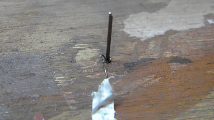

Probabilmente (anzi sicuramente) esisteranno fotoincisioni riguardanti i numeri riguardanti la classe delle carrozze un po' più anzianotte, ma ho provato, in alternativa, un metodo casalingo a costo 0, usando i laccetti metallici dei sacchetti freezer, con dei risultati abbastanza accettabili (secondo me).
Per ora ho preparato i "2" della seconda classe, dato che ho riverniciato integralmente una 1955 ACME e non dispongo di decals, per cui.....
Si parte arrotolando il laccetto intorno una minuscola vite:

Il problema verrà al momento dell'incollaggio sulla carrozza, ma per ora vedo di perfezionare la grafìa.
