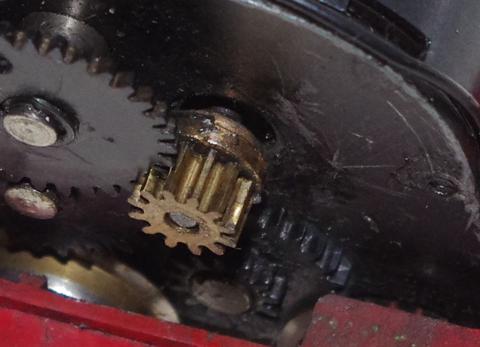

Tempo addietro ho recuperato questa locomotiva della Fleischmann (art. 4175), una simpatica Br 50.
Br 50 058 [1280x768].jpg [ 145.23 KiB | Osservato 4240 volte ]

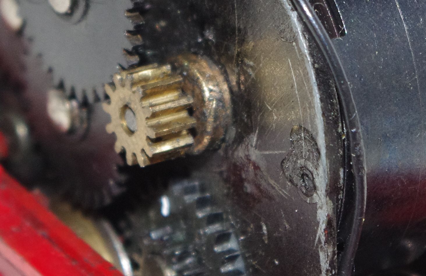

Ha un unico problema, dopo un breve uso, la boccola che sorregge il pignone in uscita dal motore esce di sede e si posiziona così
FuoriSede.jpg [ 143.4 KiB | Osservato 4240 volte ]
Mentre dovrebbe stare così
InSede.jpg [ 243.05 KiB | Osservato 4240 volte ]
Che adesivo consigliate per tenere la boccola al suo posto ?

Io più che incollare la boccola (non so se esista una colla che regga in quella zona...forse un bicomponente ma continuo ad avere dubbi), proverei a farla stare in sede interponendo una rondella tra l'ingranaggio e la boccola per tenerla in sede. Se la boccola dovesse iniziare a ruotare nella sua sede, puoi scalfire il bordo esterno in modo che vada a "mordere nella plastica della calandra del motore oppure puoi mettere un sottile strato di nastro adesivo in modo che quel decimo in più faccia da spessore tra boccola e calandra.

Io proverei con del frenafiletti. Prima però pulirei tutto con petrolio bianco e poi, solo in prossimità della boccola, con alcool o acetone.
