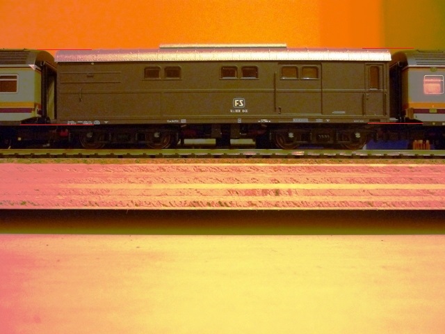

Grazie ad Andrea per aver fornito la soluzione al problema di uno dei modelli che a me piace ed ho aspettato di più.
Parlando invece dei difettucci, il mio ha un aspetto "cabrato", la differenza di altezza della cassa sopra ai due carrelli appare evidente... (preciso che il telaio è perfettamente inserito all'interno della cassa, senza "scalini" e che la foto è stata fatta con la camera appoggiata perfettamente in orizzontale)

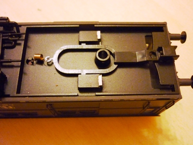

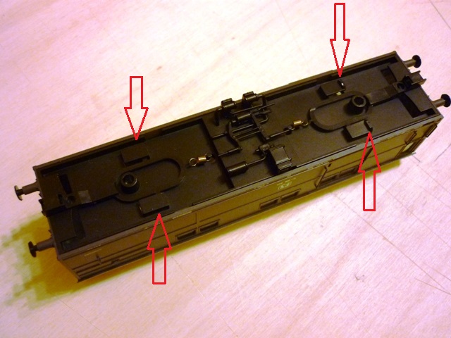

penso che il problema stia qui... e anche stavolta dovrebbe bastare una "rasatura", stavolta alle due basette! :wink:

Mario , se il problema stà li , hanno progettato il carro veramente molto male.
La differenza di altezza deriva dal fatto che una base è liscia , mentre l'altra ha il sopralzo ,che , consente l'isostaticità del carro.
Ma se non si tiene conto della differenza di altezza da riportare sulla base liscia, beh , il progettista farebbe meglio a darsi alle barchette di carta...
Se tu spiani quelle lunette hai il carro in piano , ma perdi l'isostaticità...

Premesso che i due carrelli sono perfettamente identici in quanto a spessore e quindi risulterebbe inutile scambiarli tra loro, ho verificato che differenza di altezza tra i due quando sono montati, rispetto al filo cassa, è di circa 1 mm.
Per risolvere il problema sarebbe meglio abbassare la cassa anzichè alzarla ma nel primo caso (abbassare la cassa sul piano del ferro) bisognerebbe fresare le due "lunette" sacrificando l'isostaticità del modello ma ne andrebbe poi verificata la circolabilità sul tracciato.
Un altro modo potrebbe essere quello di ridurre lo spessore, fresandoli per una profondità di 1mm, i due "cuscinetti" solidali col carrello, quelli dove appoggiano le "lunette", in modo da compensare la differenza di altezza con l'altro carrello, così facendo si manterrebbe l'isostaticità anche se in modo meno efficiente, ma bisognerà poi verificare se la marcia del modello risulterà sempre accettabile e se, con questa riduzione di spessore, non si creeranno interferenze tra il bordo superiore del carrello e il telaio del carro.
Un'altra soluzione, quella a mio avviso più sicura, semplice e che non compromette la circolabilità del modello è quella di posizionare una rondella (possibilmente di teflon) sulla ralla dell'altro carrello, la rondella dovrà avere uno spessore corrispondente all'altezza delle lunette (1,0 mm) in modo da compensarne lo spessore, va verificato però se questo spessore aggiuntivo non comprometta il fissaggio a pressione del perno conico che fissa il carrello nella sua sede, altrimenti bisognerà costruire un perno più lungo di 1,0 mm!
Comunque mi pare incredibile che questa semplice operazione di compensazione delle altezze dei carrelli non sia stata prevista in fase di progettazione!

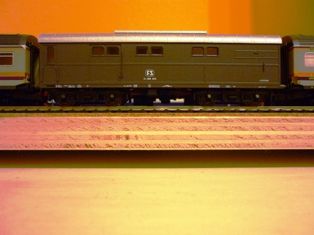

ho messo in pari il carro.....

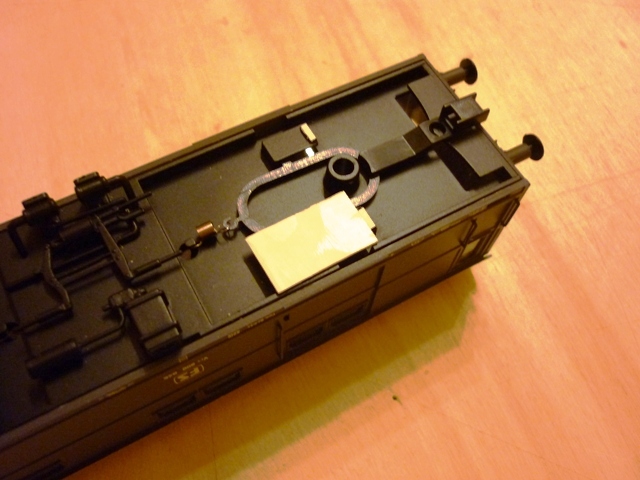

ho separato il telaio dalla cassa (i dentini di tenuta sono abbastanza tenaci, mi sono aiutato con varie striscioline di plastica ricavate da una vecchia carta bancomat), poi ho poggiato una striscetta di plasticard da 0,5 mm su una delle due basette con le alette in rilievo
P1040249.JPG [ 149.75 KiB | Osservato 7293 volte ]
e ho portato questa alla stessa altezza del plasticard con una limetta, ho ripetuto l'operazione sull'altra aletta (il plasticard fa da "livello" per la limatura in modo da ottenere una riduzione omogenea delle due alette)

e ho quindi rimontato il carrello; il carro in foto risulta un pò altino perchè ha le rp25 Roco da 11 mm. che avevo messo per valutare l'effetto del bordino ridotto, ho già rimesso gli assi originali e l'altezza va bene.
