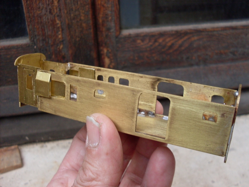

Per saldare i pezzi tra loro ci sono andato pesante... nel senso che il saldatore a stagno in mio possesso non è abbastanza potente per scaldare una lamina da 1mm saldatori a gas idonei non ne ho così ho usato la lanterna da idraulico per saldare tubi di piombo usando dei mattoni refrattari come dime per tenere i pezzi in squadro tra loro
SDC11504.JPG [ 216.21 KiB | Osservato 4449 volte ]
Ecco la cassa alla fine della saldatura

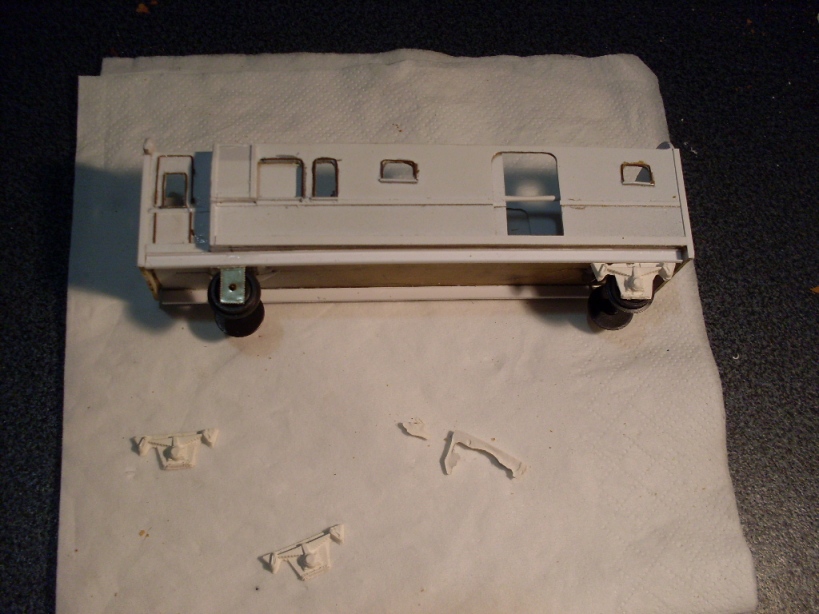

Realizzata la cassa ho montato i coprigiunti ,i gocciolatoi ai finestrini,le vedette ,nel sotto cassa i longheroni e le staffette ad U per gli assi
SDC11569.JPG [ 224 KiB | Osservato 4449 volte ]
I parasala sono ( come di consueto )clonati come pure i ceppi dei freni; per quest ultimi ho dovuto separare i ceppi dal clone ed incollarli su delle striscioline di foglio di alluminio che verranno poi incollati sul fondo del telaio per poter avere i ceppi complanari con le ruote.
SDC11578.JPG [ 199.76 KiB | Osservato 4449 volte ]
Per riprodurre i respingenti (che fino ad ora ho realizzato con tubicini di vario diametro ) stavolta ho provato a clonare dei respingenti per cercare di ottenere anche le flange di irrobustimento triangolari presenti agli angoli.
Il problema principale è che per pezzi così piccoli anche usando stucco in pasta invece della resina liquida essendo il calco molto piccolo si forma lo stesso una piccola sacca di aria così per ovviare a questo inconveniente ho creato mentre facevo il calco uno sfiato da cui far uscire l aria pressando lo stucco in fase di clonazione

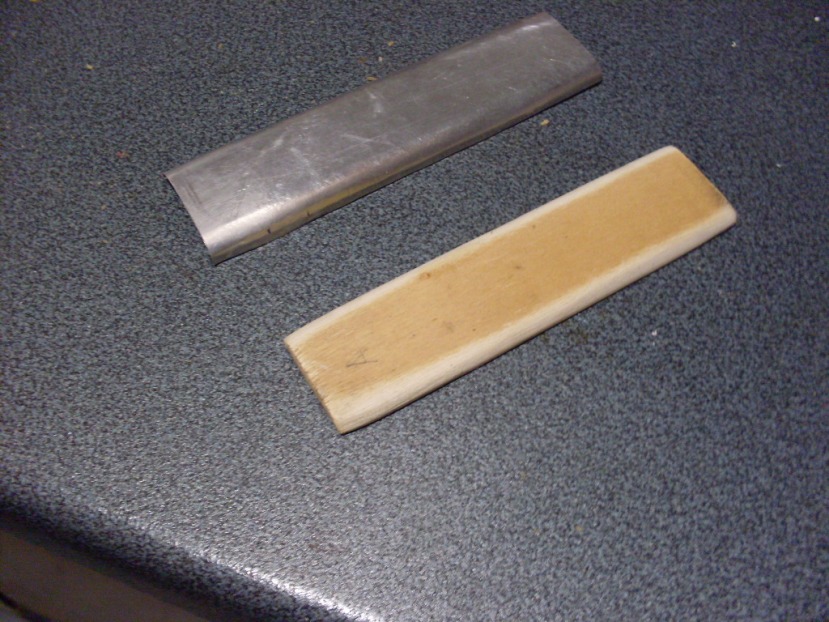

Veniamo ora al tetto:
è costituito da un anima di legno sagomata e rivestita da una lamina di alluminio ricavata da una teglia da forno usa e getta , il tutto ad incassarsi con precisione sulla cassa e sarà apribile per poter vedere gli interni

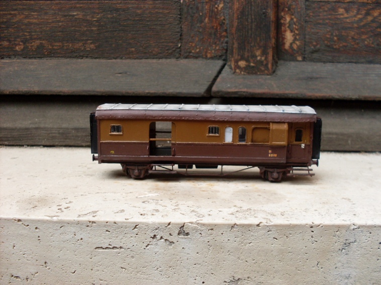

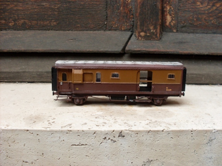

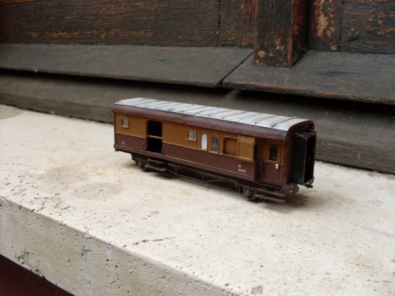

Qualche foto del modello finito.
Ancora un saluto a tutti
Ciao Gianfranco
SDC11630.JPG [ 200 KiB | Osservato 4449 volte ]
SDC11640.JPG [ 196.42 KiB | Osservato 4449 volte ]
SDC11628.JPG [ 201.24 KiB | Osservato 4449 volte ]
SDC11639.JPG [ 212.8 KiB | Osservato 4449 volte ]
SDC11624.JPG [ 209.17 KiB | Osservato 4449 volte ]
