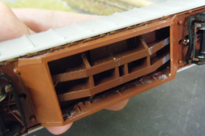

In questi giorni ho riprodotto il caratteristico telaio utilizzando dei residui di un carro Electrotren la cui forma si adattava alla situazione. Comunque non dovrebbe essere complessa la riproduzione con del plasticard.
Uans-x 12-09-12 1.JPG [ 38.72 KiB | Osservato 3967 volte ]
Le due fiancate del telaio sono collegate alle estremità da due rettangoli di plasticard che assicurano il parallelismo e chiudono il telaio:
Uans-x 12-09-12 2.JPG [ 28.27 KiB | Osservato 3967 volte ]

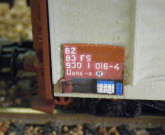

Ho proceduto realizzando le tabelle di immatricolazione e quelle poste all'estremità opposta. Le tabelle sono delle foto stampate con buona risoluzione e applicate su un supporto di plasticard sottile. Ho applicato anche le maniglie G/P e Vuoto/Carico clonandole da un vecchio carro Eaos Rivarossi.
uans-x_iscrizioni.JPG [ 103.54 KiB | Osservato 3487 volte ]
Un dettaglio della marcatura:
uans-x_iscrizioni_2.JPG [ 23.52 KiB | Osservato 3487 volte ]
Onde evitare la curvatura della tabella sarebbe stato opportuno inserirci sul retro un piccolo spessore centrale...
