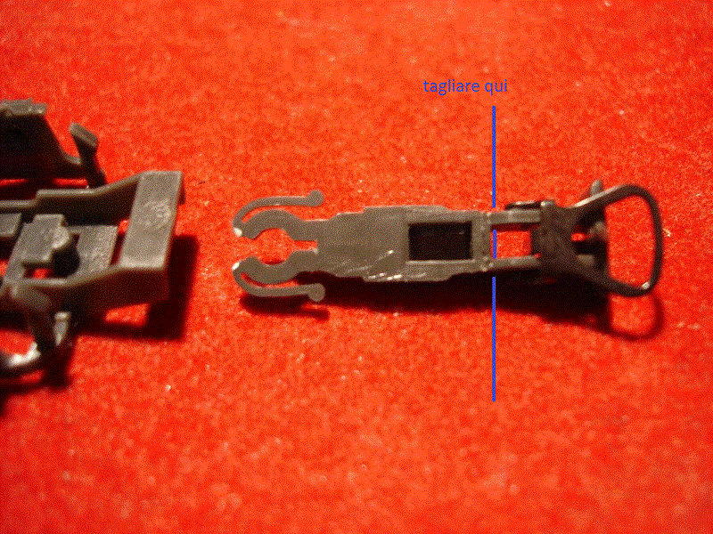

Vorrei metterci un gancio corto, ma non hanno i timoni di allontanamento.
qualcuno mi può consigliare cosa fare, visto anche che di fatto sono identiche alle vecchie rivarossi?
 Oggetto del messaggio: Re: CIWL Altaya
MessaggioInviato: venerdì 21 febbraio 2014, 17:59
Messaggi: 2237
Località: Breil sur Roya
Guarda queste foto:
taglia come indicato il gancio delle Altaya:
DSC08423.gif [ 192.56 KiB | Osservato 6189 volte ]
Otterrai una faccia anteriore chiusa, fai due fori con una punta piccola e poi allarga con una limetta fino ad ottenere un'apertura rettangolare delle dimensioni di un portagancio NEM, infila il tuo gancio preferito e sei a posto.
Se dovesse ballare una punta di colla vinilica lo terrà a posto, resta comunque smontabile in un secondo momento forzando un poco.
Quando ci prendi la mano ci vogliono 5 minuti a carrello.
Ciao, alpiliguri.

Ho provato a fare questa modifica su due carrelli "cavia"
però rimane ancora un po' di spazio tra due vetture,
secondo voi sarebbe possibile montare su queste vetture dei timoni di allontanamento roco??
