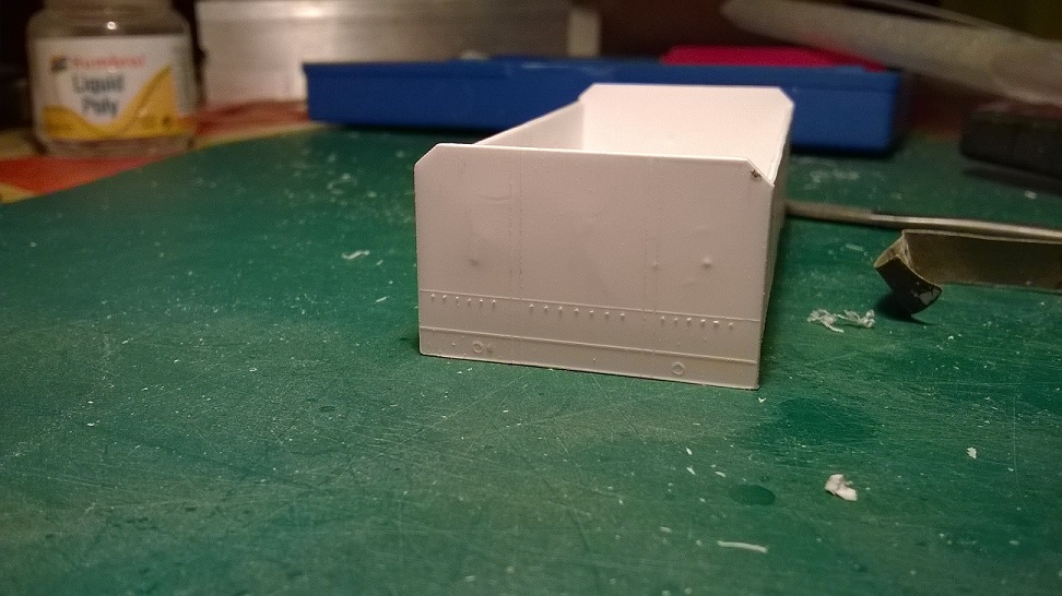

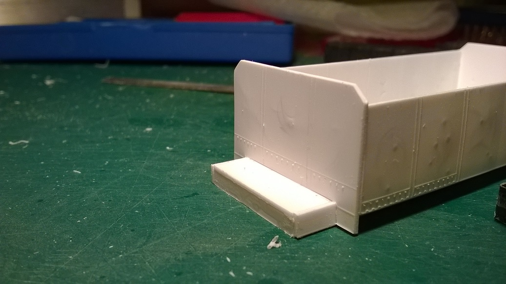

Nel realizzare nuovi carri ho deciso di provare a realizzare quele che sono le classiche bombature verso l'esterno delle pareti dei carri a sponde alte.
In foto i risultati del lavoro di oggi, anche se non verniciato si evidenziano i segni, per me sono soddisfacenti.
Consigli e critiche sono benvenute.

@max: Salve omonimo! Ho avuto brutte esperienza con la loctite e ora preferisco evitarla come la peste per quanto possibile!
Per le modanature/chiodature è solo una prova che cmq non da il risultato voluto, le foto non rendono molto ma per quanti riguarda le modanature sono passabili, cio che non rende son le pseudo chiodature.
È in pratica un cerchio da 0.05mm eseguito son il plotter da taglio, il metodo che usa un noto artigiani per realizzare le chiodature ma in negativo.
Più che altro è una prova sia per quello che per l'effetto usurato.
Proverò a "pestarlo" maggiormente.
Grazie e mandi,max

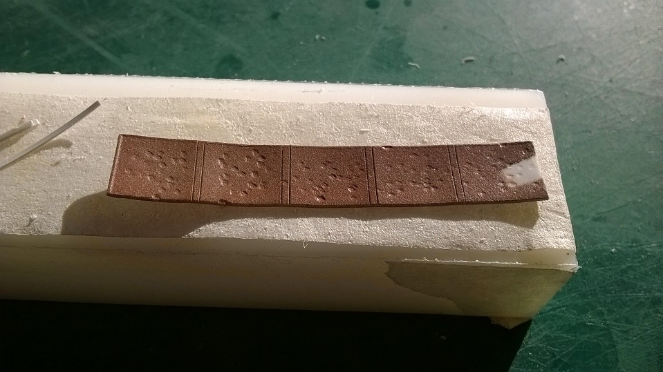

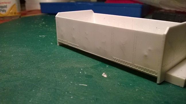

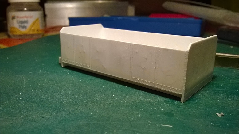

Grazie del consiglio qdp, Bomby quelle che dici si chiamano "archers", belle ma care come il fuoco se devi realizzare un numero abbastanza alto di carri e sopratutto perchè su di un carro ce ne vanno svariate di chiodature!
Possono essere utili nel realizzare un singolo carro, inotre le chiodature non sempre vengono riprodotte nelle misure che necessitano, anzi il riuscire a riprodurle "da se" permette di realizzare le chiodature in modo corretto sispetto a foto e disegni del carro reale.
Posto sotto prove di "botte" su di un costruendo carro e su pareti prototipo.
Purtroppo per ottenere un risultato accettabile verso l'esterno si deve devastare in modo approfondito la parte interna al punto che sarebbe necessario stuccare la parte interna.
in pratica per ora accantono questo sistema e ne cercherò uno migliore (in realtà ho già idea di come fare, devo solo fare un aprova).
ammaccati saluti
mandi, max

Se posso permettermi, a me quelle ammaccature non convincono tanto, rischiano di rovinare il lavoro davvero ben fatto.
Tutte troppo piccole, uguali e poco realistiche. Non so a cosa possano somigliare ma non di certo a delle ammaccature, a mio parere ovviamente!
Ma, appunto, questo è un mio parere e vale quello che vale.........
Provo a darti un consiglio, prova ad usare una forma di dimensioni maggiori per la "punzonatura" o prova a farle molto ravvicinate, quasi sovrapposte in modo da ingannare l'occhio. Così come sono a me sembrano colpi di artiglieria.
Il principio della deformazione nasce da un colpo che deforma la lamiera in maniera ampia, nel tuo caso sembra più un colpo da "stampaggio" con pressione concentrata su un solo punto.
Oppure riduci lo spessore con una limetta nella zona da ammaccare (dall'interno ovviamente) e poi forza con una arnese adatto. LO spessore minore ti aiuterà a creare delle forme più convincenti.
Comunque un bel lavoro di autocostruzione.
Giuseppe

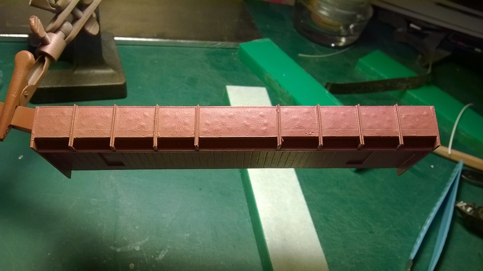

ecco un mio carro con le bozze
l'ho provato su un carro rotto. Ho clonato una fiancata di un carro uguale poi l'ho colata in resina e non ho eliminato le bolle d' aria. poi stucco e una verniciata e il gioco e' fatto
l'unico lato negativo, col tempo la resina tende a diventare fragile.
Tiziano
