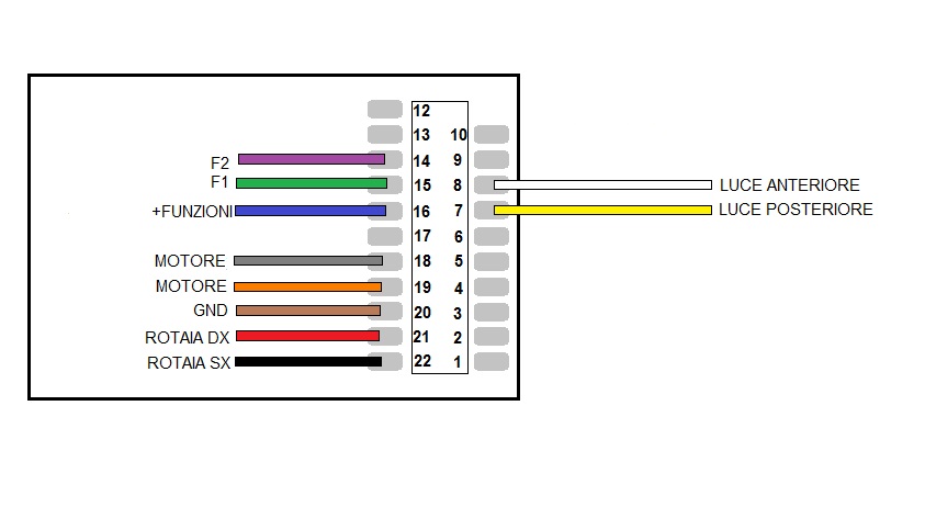

la scheda applicata alla presa 21 poli è ilcosiddetto "tappo" che serve al funzionamento in analogico.
Se proprio decidi di poterne fare a meno ed hai voglia di lavorarci un po' (e manualità e attrezzatura per farlo), potresti togliere tutti i componenti che sono sul tappo, tagliare via la spina 8 poli del decoder e saldari i fili sulle opportune piste del tappo secondo lo schemino allegato.
Altrimenti, come giustamente suggerito, compra un 21 poli nuovo e tieni l'altro per qualche altra loco.

MTC 21 PIN a colori standard.jpg [ 49.73 KiB | Osservato 2573 volte ]
