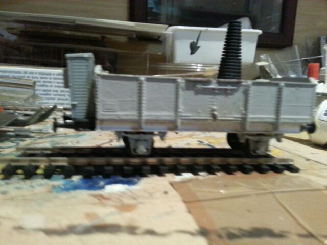

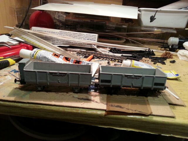

Buona sera,

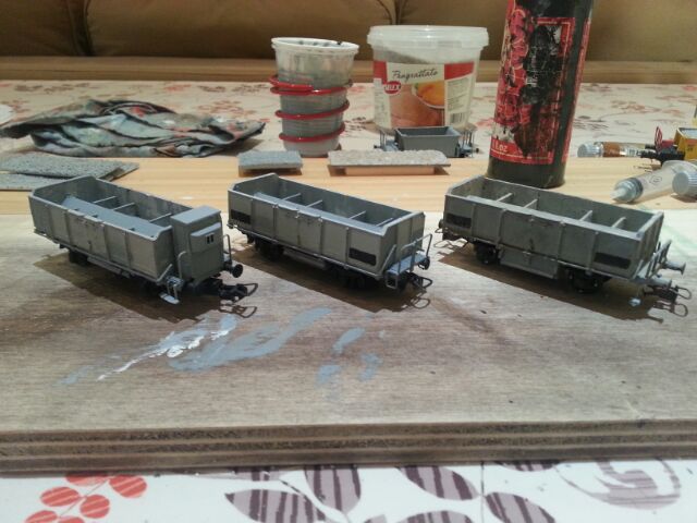

riprendo l'ottima autocostruzione di max333 del Vt ex F (che penso di riprodurre al più presto) per mostrare il primo abbozzo del carro VEdm ex L, per ora nella variante con tramoggia e garitta.
La foto è tratta dalla rivista concorrente (n.283).
Il carro è un fritto misto di relitto Lima anni 60 (cassa) con terrazzini Rivarossi, telaio in plasticard, boccole e garitta TTm; la tramoggia devo ancora farla.
IMG_201411023964.jpg [ 47.02 KiB | Osservato 4762 volte ]

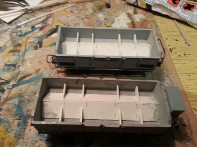

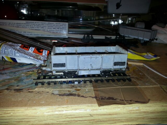

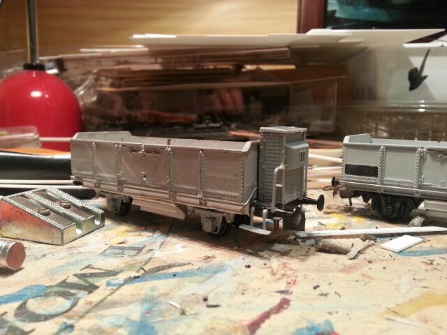

Intanto vi mostro lo stato dell'arte del carro con garitta e quello che dovrebbe divenire l'altra variante (quella sopra discussa): col carro in basso (di 15 anni fa, rivarossi su istruzioni Mutolo) volevo eseguire tutte le varianti e poi completare col Vt sperimentale.
IMG_2014110247591.jpg [ 54.24 KiB | Osservato 4705 volte ]
IMG_2014110253850.jpg [ 55.23 KiB | Osservato 4712 volte ]
IMG_2014110210395.jpg [ 57.48 KiB | Osservato 4712 volte ]
IMG_2014110216783.jpg [ 55.91 KiB | Osservato 4712 volte ]

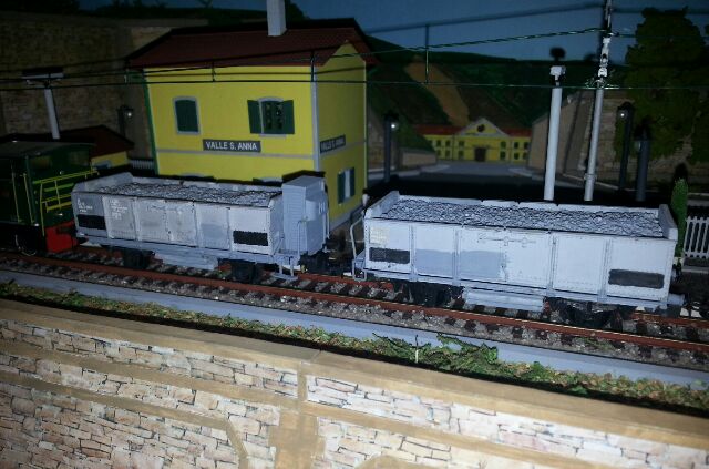

Finiti: giro di prova "notturno" :mrgreen:
