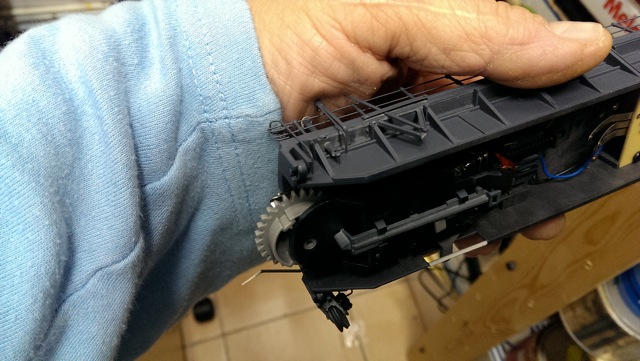

Un saluto a tutto il forum,
sono qui per risolvere un dubbio. Ho acquistato una piattaforma girevole della Fleischmann art. 6154C da 15 mt. E leggendo l' interessante e ben fatto articolo su TTM n° 50, dove Paolo Bartolozzi elabora una piattaforma simile, mi sfugge un particolare, che è il seguente; dovendo toglere o meglio segare le quattro sporgenze terminali del ponte, ho notato che proprio sotto di esse vi una rotellina ( quattro in totale ) sostenute da un supporto di plastica, che scorrono sulla rotaia circolare, praticamente fungono da stabilizzatrici del ponte. Chiedo, in particolare al Bartolozzi , se leggerà questo mio messaggio , o ad altri che abbiano fatto questa eleborazione, appunto togliendo queste quattro rotelline, si compomette la stabilità e lo scorrimento del ponte? Anche perchè tra parentesi la piattaforma pur essendo piccola costa e anche tantino.
Ringraziando chi saprà darmi qualche delucidazione.
Invio cordiali saluti.
Claudio - livorno

Dalle foto che ho fatto al ponte durante le fasi dell'elaborazione, si dovrebbe vedere che le ruote stabilizzatrici le ho tagliate )compresi i supporti su cui sono fissate) dalle sedi primitive e le ho fissate aderenti al ponte.
IMAG0174_2.jpg [ 83.76 KiB | Osservato 3290 volte ]

Grazie Paolo, per la gentile e tempestiva risposta.
Pertanto deduco che queste sono utili alla stabilità del ponte ? o sono solo di figura ?
Ottimo lavoro.
Grazie e saluti.
Claudio

Sono strutturali, nel senso che se le togli il ponte balla.....
