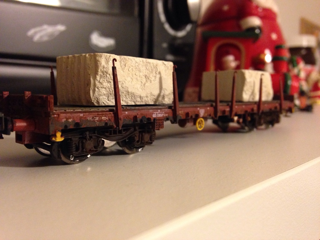

Avendo contratto una buona forma di influenza invernale, passo il tempo nel pomeriggio ad invecchiare qualche carro merci appena acquistato. Come già accennavo in altri topic non sono un esperto ma i risultati finali comunque mi stanno piacendo. Poi man mano ci si fa esperienza e meglio sarà il risultato finale.
Ho utilizzato dei colori in polvere nero, bianco e terra di siena acquistati in normali negozi di belle arti e colore rosso e giallo acrilico per dare degli effetti in più. Il tutto poi fissato con spray trasparente opaco acquistato in negozi di bricolage.
I carri sono un pianale Rivarossi con carico di blocchi di marmo. Con questo ho provveduto ad invecchiare il piano rendendolo simile alle traverse di legno piuttosto vissute utilizzando le polveri e qualche goccia di colore giallo acrilico. Inoltre con il colore nero opaco e color terra di Siena in polvere ho invecchiato i carrelli e con uno stecchino (impregnando la punta di bianco) ho ricreato le classiche linee bianche sul cerchione degli assi. Inoltre con il colore nero e terra di Siena, misto a qualche goccia di acqua, ho dato una mano lungo tutto il carro. Il lavoro finale è molto soddisfacente, personalmente parlando. In fine ho dato una mano di nero opaco ai piatti dei respingenti.
Stesso lavoro per sommi capi anche per la tramoggia rendendolo più simile ad una foto trovata in rete. In più aggiunto del bianco misto a nero in polvere per rendere l'effetto di quando questi carri vengono caricati e scaricati del loro contenuto.
Spero siano di vostro gradimento.

Dei due mi piace di più il pianale, apprezzo specialmente i carrelli e il tavolato. Cerca di mantenere leggibile le iscrizioni!
Il carro Monfer mi convince meno ma è anche a causa della coloritura argentata di quel modello... Noto che hai cercato di scolorire la scritta Monfer, è una buona idea ma abbi l'accortezza di passarci la carta vetro in senso verticale anzichè orizzontale, il risultato sarà migliore! :wink:

Grazie Antonio,
Effettivamente il carro monfer con quel colore argento è antipatico. Proverò a fare di meglio sull'altro carro che sto elaborando.

@Fankytarro: che grana si usa per ottenere quel bell'effetto?
@Dark: come fissi le polveri?

Le polveri le fisso con una normale bomboletta spray trasparente opaca
